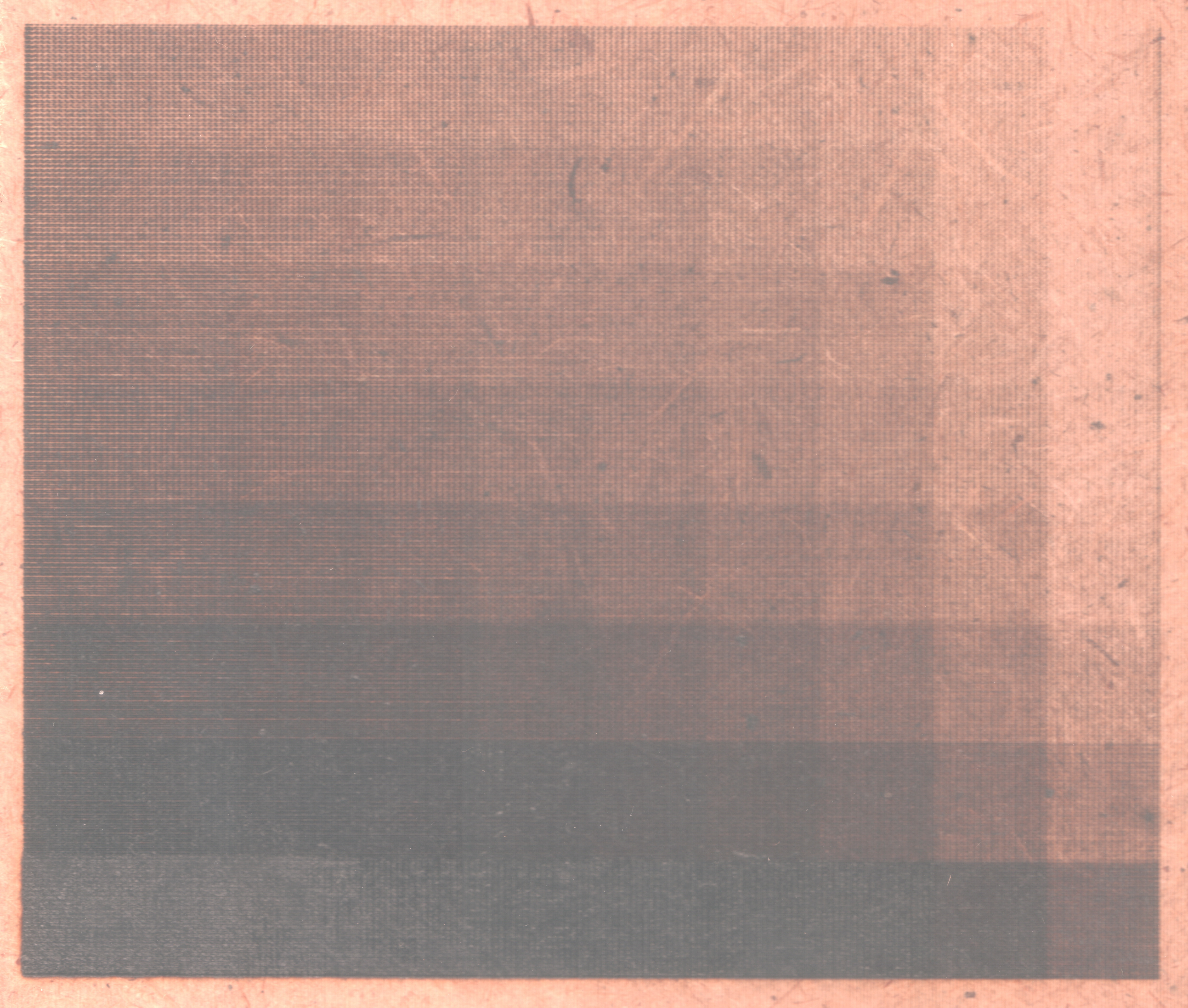

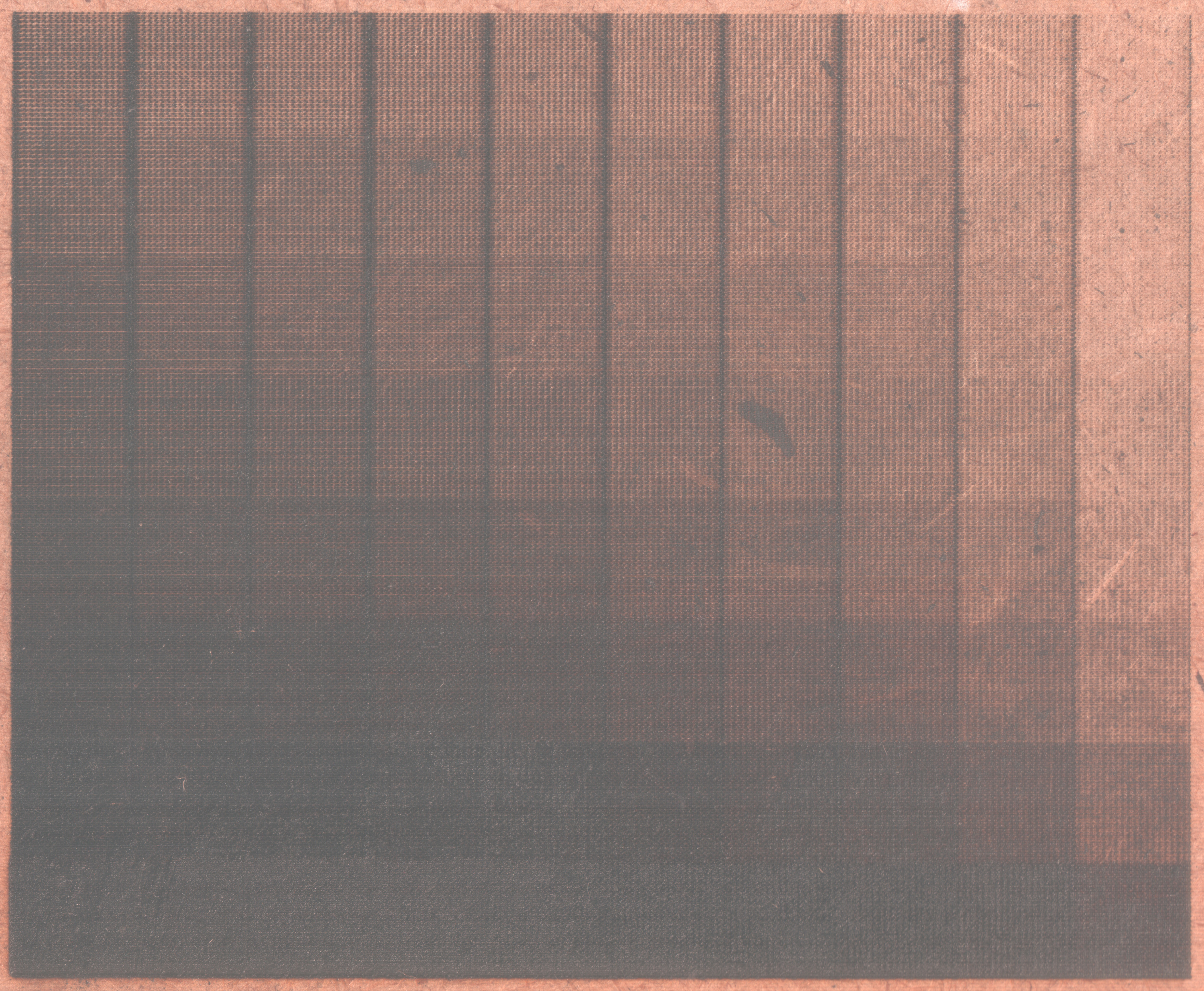

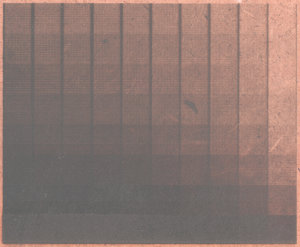

Привет!
Эксперементы печати полутонов изменением скорости перемещения лазера и мощности лазера показали интерестные результаты!
Печатал на GRBL 0.9j
Лазер - 2.5W
Метод печати изменение скорости показал наилучший результат.
Test1-F.jpg (7277 просмотров) <a class='original' href='./download/file.php?id=94461&mode=view' target=_blank>Загрузить оригинал (2.94 МБ)</a>
При печати методом изменения мощности появляются полосы на переходах между разными мощностями лазера.
Test1-S.jpg (7277 просмотров) <a class='original' href='./download/file.php?id=94462&mode=view' target=_blank>Загрузить оригинал (12.31 МБ)</a>
Файлы для тестовой печати.
TestFiles.rar
(1.63 КБ) 531 скачивание
selenur, вывод однозначен - полутона печатать нужно изменением скорости. Про изменение мощности и паузы можно забыть.

MAX3000 писал(а): При печати методом изменения мощности появляются полосы на переходах между разными мощностями лазера.
Причину появления полос не удалось выяснить? Например, посмотреть сигнал на управляющем проводе лазера с помощью осциллографа? Очень похоже на то, что при смене мощности, лазер сначала выдает 100%, а потом снижает мощность до заданной. Может статься, что это ошибка прошивки. С тем же успехом можно было получить и белую полосу, если бы перед сменой мощности лазер отключался. Как мне кажется, управление мощность является более правильным решением так как нет необходимости бороться с инерцией.
Причина появления полос известна, я даже где то в этой ветке ссылку на патч выкладывал . Автор один из форумчан, выкладываю еще раз: https://github.com/sr480/grbl/commit/34 ... 7de5e5abb2
Официально поддержка управления именно лазером по мощности появилась начиная с версии GRBL 1.0. Сейчас последняя версия 1.1d https://github.com/gnea/grbl, она пока тестовая но попробовать никто не мешает. ;)
Там в настройках даже включение режима Laser mode есть.

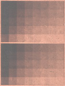

Привет всем!
staltech, спасибо за подсказку.
Печать изменение мощности лазера на прошивке sr480 - показала отличный результат:
Test1-sr480-S.jpg (7215 просмотров) <a class='original' href='./download/file.php?id=94586&mode=view' target=_blank>Загрузить оригинал (4.32 МБ)</a>
Файл для тестов:
Test-S.rar
(957 байт) 417 скачиваний
selenur, на прошивке sr480 можно управлять и мощностью лазера.
По прошивке GRBL v.0.9j удалось выяснить что данная проблема решается увеличением ускорения в настройках GRBL - параметры $120, $121, $122.

staltech писал(а):MAX3000 Если будет возможность, сделай тест на версии GRBL 1.1 в режиме Laser mode.

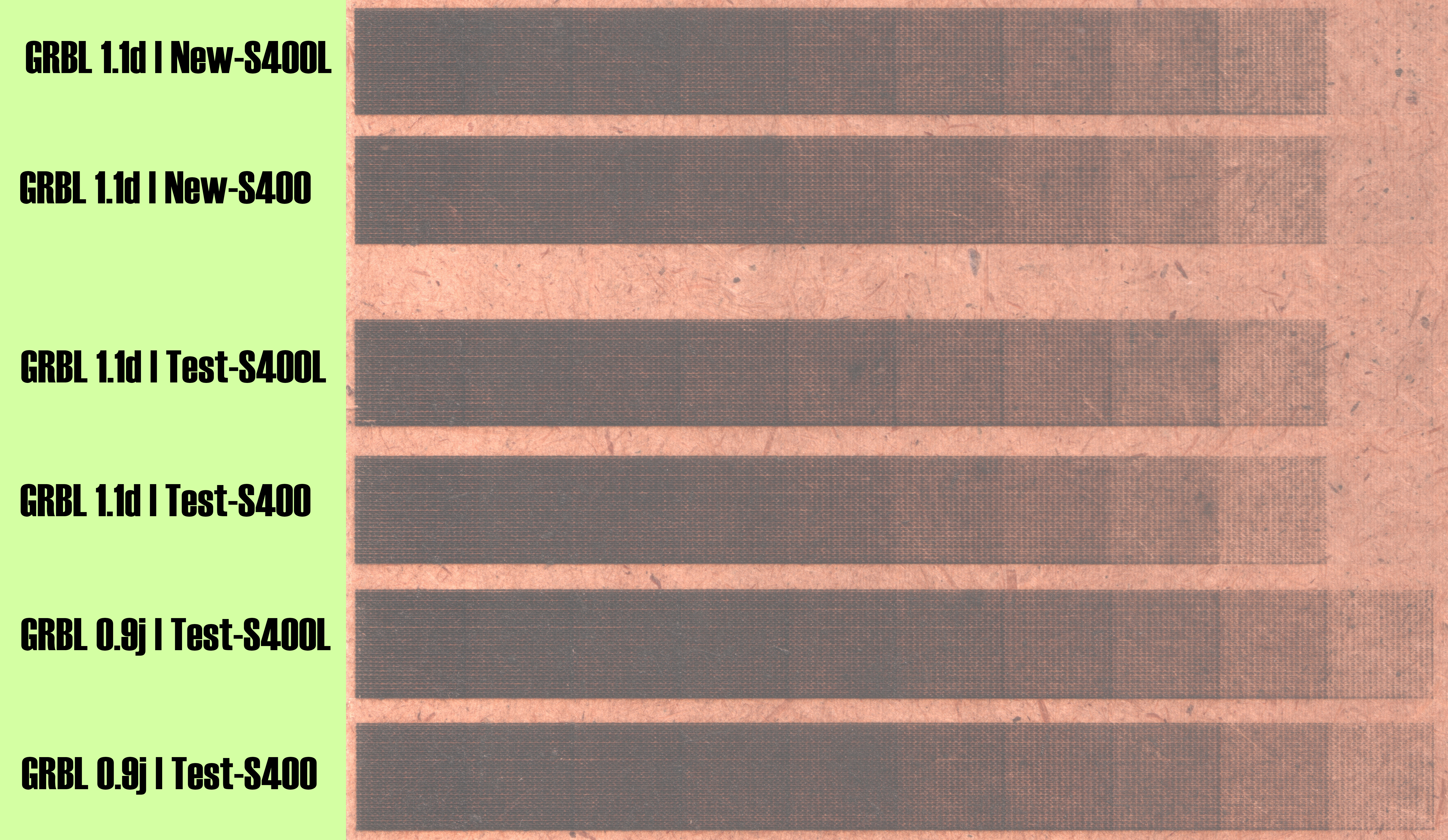

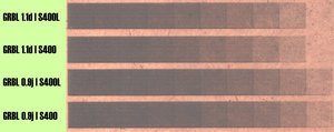

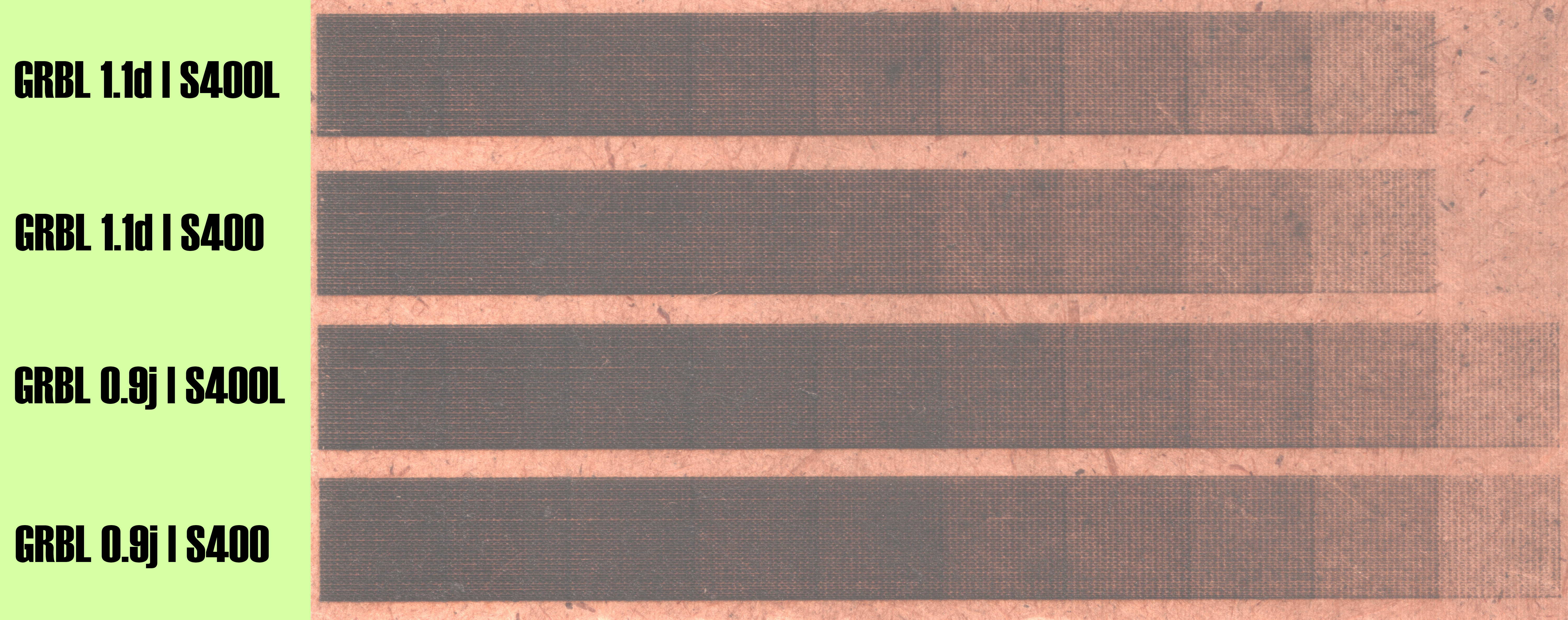

Вот что получилось:
0001.jpg (7157 просмотров) <a class='original' href='./download/file.php?id=94662&mode=view' target=_blank>Загрузить оригинал (5.87 МБ)</a>
Здесь сравнение двух прошивок GRBL 0.9j и GRBL 1.1d.
$120/1/2 = 1000
GRBL 1.1d - LeserMode ($32 = 1)
Похоже в GRBL 1.1d неправильно отрабатывается мощность лазера - она как бы сдвинута на одну позицию.
selenur, обрати внимание на разницу печати GRBL 1.1d - ЭТО ВАЖНО!
GRBL 1.1d | S400 (файл - Test-S400.cnc) - команды перемещения, мощности и включения лазера передаются одной строкой - результат отличный:
G1 X10 S1000 M3

Лучше прошивку поменять. Печать на 1000 - переход практически не заметен, но есть. Увеличивал до 10000 - меньше, но тоже чуть-чуть есть.

Связался с автором прошивки GRBL v1.1d по поводу разницы PWM версий GRBL 0.9j и GRBL v1.1d - вот что ответил:
The PWM calculation was actually updated to be more correct, compared to the v0.9 version. So, I'm not too surprised that you are getting slightly different results.
However, I did find a small bug with the altered calculation. If what you are seeing is related to that. Hang tight. Just note, that you may still see a slight difference between v0.9 and v1.1 once that fix is posted due to the previously mentioned calculation update.
Вот результат прожига на новой прошивке:
0001.jpg (7129 просмотров) <a class='original' href='./download/file.php?id=94704&mode=view' target=_blank>Загрузить оригинал (11.93 МБ)</a>
Как видите файлы от версии GRBL v0.9j не подойдут для версии GRBL v1.1d
