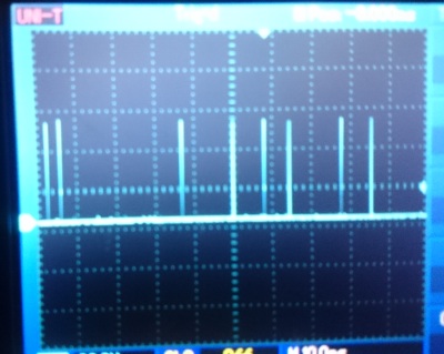

Проблема в том, что на обоих компьютерах на выводах LPT не могу получить нормальный сигнал STEP для контроллера от встроенного в mach3 (Version R3.043.053) генератора.
На выводах LPT при попытке управления перемещением двигателей появляются хаотичные импульсы со случайной скважностью и длительностью (даже при отключённом ускорении двигателей).
Тест драйвера ругается, что частота импульсов слишком маленькая и тут же, что слишком большая. Строимый им график похож на звуковую волну в звуковом редакторе.

Ещё добавлю, что в самой программе mach3 на вкладке "Диагностика" частота скачет от 0 до ~40000, при том что в настройке задано 25000Гц
При подключении контроллера (платы опторазвязки) с двигателями, двигатели ведут себя неадекватно. Еле дёргаются. При этом настройки по оборотам, размерности, скорости заданы правильно. Изменение деления шагов в драйверах и изменение соответствующих изменений в программе, на качество движения не влияют.

Звук при попытке вращения двигателя в Mach3 напоминает хруст.
Выкладываю фотку. На фотку не попали широкие импульсы и короткие по высоте.
Это линейное перемещение без ускорения. Синхронизация по импульсу, над которым галочка.

Похоже я решил эту проблему.
Всё оказалось до банальности просто.
И производитель этого программного продукта тоже об этой проблеме знает и сразу заложил в mach3 свое решение.
Я оказался прав, что виноват драйвер.
Вообще то они что-то с ним мудрят.
Не знаю как в предыдущих версиях масн3, но в Version R3.043.053 и новее (066) в состав дистрибутива идут 2 драйвера, в моём случае с тесте драйвера высвечивается версия 601.
С этим драйвером какая то беда.С ним то как раз у меня и не работает.
НО в папке с программой лежат два пакетных файла "originaldriver.bat" который устанавливает драйвер по умолчанию и "speсialdriver.bat" который подменяет драйвер на более старую версию 570.
Этими пакетниками в любой момент дрова можно менять друг на друга.
Так в версии 570 проблем с "шумом" не возникает и станок начинает нормально работать. Импульсы становятся стабильными, стабильной длинны, скважности.
Проблема оказалась плёвой только по незнанию.
Проблема решена.
