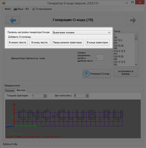

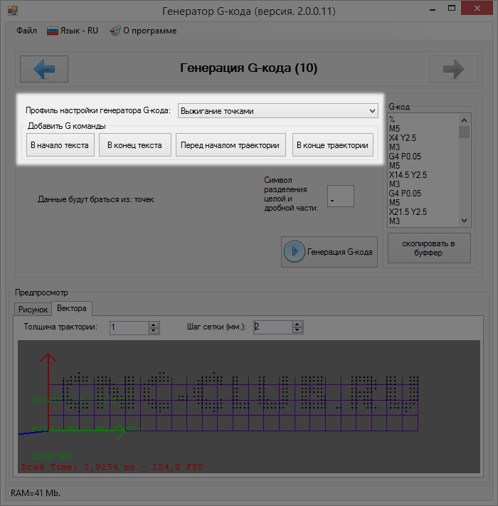

В первом посте обновил программу.
Исправлено:
1) При генерации выжигания лазером команда паузы 500 мс теперь выглядит как "G4 P0.5"
2) При переходе к новой точке не добавляется команда G0
Вот думаю по поводу вот этого пункта:
2016-10-02_220040.jpg (5127 просмотров) <a class='original' href='./download/file.php?id=91818&mode=view' target=_blank>Загрузить оригинал (203.16 КБ)</a>
Если в каталоге программы есть каталог "profiles", то можно использовать заранее настроенное добавление различных команд, в начало генерируемого текста, в конец, и др... Но внешний вид по моему не очень удобен, для просмотра и редактирования, можно конечно открыть сам файл настройки, выглядит он так:
[NAME]                 // наименование которое выводится в программе
     Настройка для фрезерного ЧПУ станка
[CODE1]              // код который будет установлен в начале файла
     M3                   // включим шпиндель
     G0 F500          // настроим скорость
     G1 F300          // настроим скорость
     G0 X0 Y0 Z10  // спозиционируемся в начальную точку
[CODE2]              // код который будет установлен в конце файла
     M5                   // выключим шпиндель
     G0 Z10            // поднимем на безопасную высоту
     G0 X0 Y0        // и вернем в начальную точку
[CODE3]             // код который выполнится после подхода к первой точке траектории
     G1 Z0             // опускаем шпиндель
[CODE4]             // код который выполнится после подхода к последней точке траектории
     G0 Z10           // поднимаем шпиндель
Может кто видел, как это делается в других программах, более удобно?

Re: Программа генерации G-кода, из текста, рисунка, PLT файл
Сообщение staltech »
Может что нибудь типа <Добавить профиль> <Копировать профиль> <Редактировать профиль> <Удалить профиль>
Если в файле профиля есть комментарии то проблем быть не должно, при добавлении будут какие то дефолтные настройки (template).

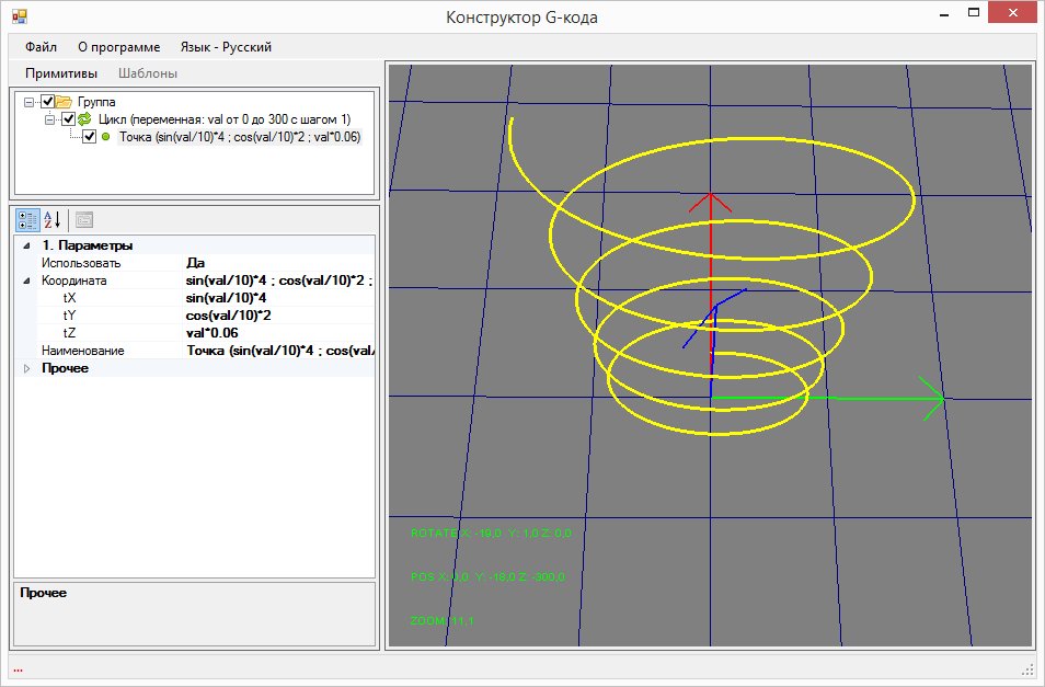

staltech писал(а):Ну у меня есть визуализация наложения рисунка на цилиндр, только на QT OpenGL. Могу скинуть переделать думаю не проблема.
В 3-д отобразить, не сложно, и наложить, просчитать, я такие штуки тестирую уже, правда в другой программе:
2016-10-02_225728.jpg (5117 просмотров) <a class='original' href='./download/file.php?id=91824&mode=view' target=_blank>Загрузить оригинал (271.45 КБ)</a>
Я её использую для быстрого генерирования простых траекторий, с поддержкой математических выражений. :-)

selenur писал(а):
Вот думаю по поводу вот этого пункта:***
По мне так пусть будет. Мое личное пожелание, чтобы при закрытии программы сохранялся последний выбранный профиль, сейчас при открытии пустое поле. Это же касается и других вкладок с выпадающим списком.
selenur писал(а):Если в каталоге программы есть каталог "profiles", то можно использовать заранее настроенное добавление различных команд, в начало генерируемого текста, в конец, и др... Но внешний вид по моему не очень удобен, для просмотра и редактирования, можно конечно открыть сам файл настройки, выглядит он так...
Вполне себе удобно и просто: наредактировал профилей в каталоге "profiles" и пользуйся... Я у себя уже чуть подправил под свои нужды...
