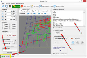

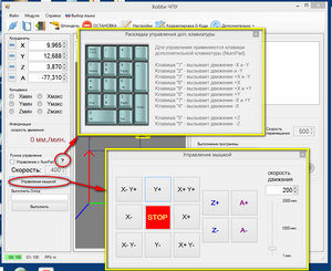

Re: Управление контроллером MK1 и MK2 (planet-cnc)
Обновил файлы на гитхабе.
Диалог ручного управления разделил на 2 независимых окна, окно с подсказками, и окно с кнопками управления мышью. Теперь ручное управление работает через отправку G-кода, что позволяет так-же запускать на выполнение команды.
Формат команды следующий:
M200 F0500 X+ или M200 F200 A+ Z-
В начале М200 - что означает будет выполняться движение до тех пор пока не будет послана команда остановки, послана команда аварийной остановки, не сработают концевики.
Следующая команда Fххх указывает скорость с которой будет происходить движение, число должно быть целым, допускаются в числе лидирующие нули.
А дальше указывается какая ось (доступно 4 оси X,Y,Z,A) должна двигаться и в каком направлении, направление задается символом плюс или минус . Если ось не указана, то она не участвует в движении.
Настройка о дублировании оси X осью А тут не работает, поэтому с подчиненной осью нужно быть аккуратно!
Данный функционал пока проверил на своем МК1 на МК2 не проверял...
Так-же исправил всплывающие подсказки.
Совсем забыл ещё про одну команду!!!
М201 - останавливает движение вызванное командой М200

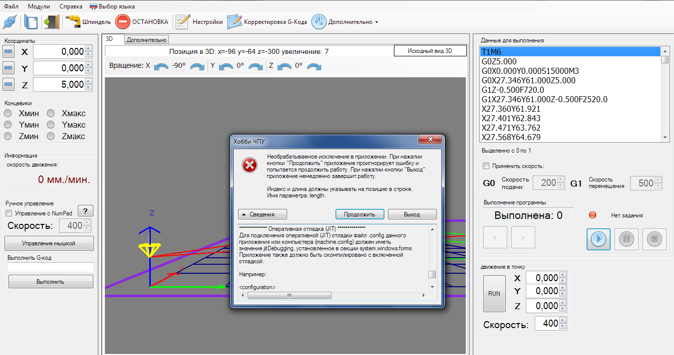

С последним апдейтом перестало рабоатать выполнение g-уп
Скинь если не сложно g-код, посмотрю где допустил ошибку при парсинге.
На текущий момент программа поддерживает только: G0, G1, F, X, Y, Z, M3,M5,M200,M201 все остальные должны игнорироваться.

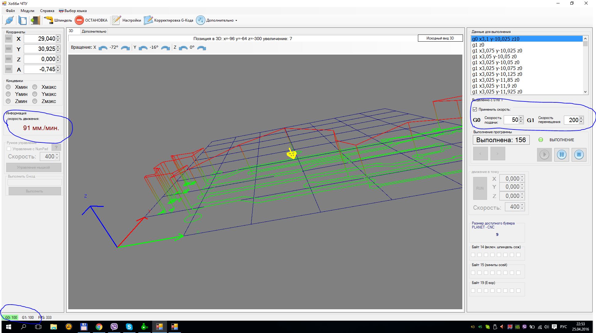

Вот код https://dl.dropboxusercontent.com/u/455 ... %20logo.nc .selenur писал(а):Скинь если не сложно g-код, посмотрю где допустил ошибку при парсинге.
И еще одна интересная штука обнаружилась или я чего то непонимаю или ф-я управления скоростью действительно не работает?
Скорость движения которая 91 мм в мин. вычисляется по определенной формуле, причем у мк1 и мк2 формулы отличаются, и нужно будет с линейкой проверить правильно ли вычисляется скорость.
Скорость которая в самом низу окна, применяется для визуализации того, какая из скоростей используется g0 или g1, при ручной посылке кода, При выполнении G-кода из файла, в буфер контроллера посылаются команды, с запасом на перед, и я уже не могу отслеживать какая применяется скорость, поэтому эта индикация не применяется в отображении.
Установка скорости в модуле посылки g-кода, скоро заработает, из-за глобальной переписки программы, я еще пока не вернул этот функционал.

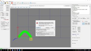

Тоже тестирую прогу, у меня при рисовании кругов пропадает часть траектори. т.е не полукруг идет а прямая. В одном месте. В новой проге с github, при запуске фрезеровки выплывает ошибка см. фото.
Если для окружности применяется команда G2 или G3 то данные команды пока не поддерживаются. На скриншоте видно что используется некоторые g команды, которые пока не поддерживаются. А парсер команд, у меня пока не отлавливает эти ситуации, но скоро исправлю

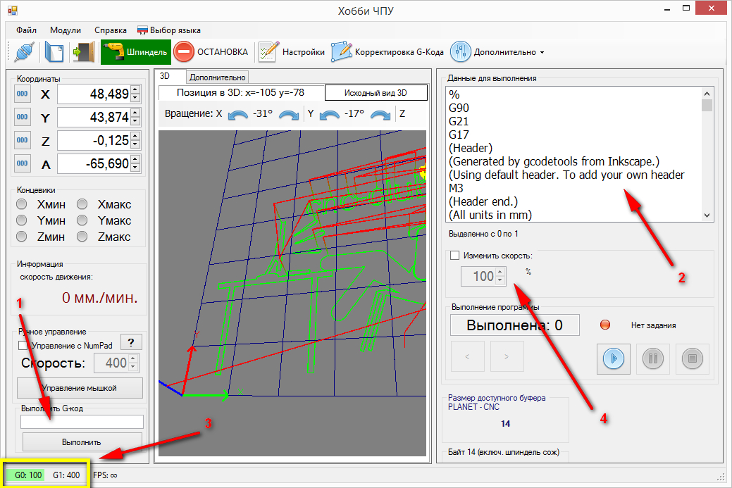

Обновил файлы на гитхабе, поправил парсинг G-кода, и сделал пару мелких изменений в интерфейсе:
Ввод G-кода вручную (пункт 1) или выполнение его из файла/буфера (пункт 2) теперь влияет на отображение в статус баре (пункт 3).
До запуска исполнения G-кода полученного из файла/буфера можно изменить скорость выполнения в процентах (пункт 4).
В случае выполнения G-кода из файла/буфера, в котором нет команд G0,G1 c Fxxx, т.е. нет информации о скорости выполнения, будет применяться та скорость которая выделена зеленым цветом в пункте 2.
Скорость в % то что нужно!!
Главное её изменить до запуска фрезеровки/выжигания, т.к. изменение в процессе выполнения, пока недоступно.
