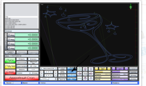

Собственный скринсет для Mach3:
Скринсет я сделал довольно давно, но на этом форуме он опубликован не был.
2014-06-15 00-54-15 Скриншот экрана.png (202783 просмотра) <a class='original' href='./download/file.php?id=29520&mode=view' target=_blank>Загрузить оригинал (670.21 КБ)</a>
Скринсет адаптирован под любые разрешения экрана,
при изготовлении учитывались просьбы большого числа пользователей.
Инструкции по установке - в архиве, пожалуйста прочитайте.
Скринсет бесплатный создан просто для того чтобы сделать мир чуть чуть лучше, однако при этом является вполне серьезной работой.
Скрипты пользовательских кнопок придется отредактировать под свои требования.
При желании нет проблем подменить файлы изображений кнопок.
Читайте инструкцию по установке.
RussianScreenset.zip
(3.07 МБ) 9785 скачиваний

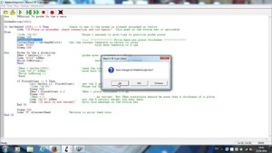

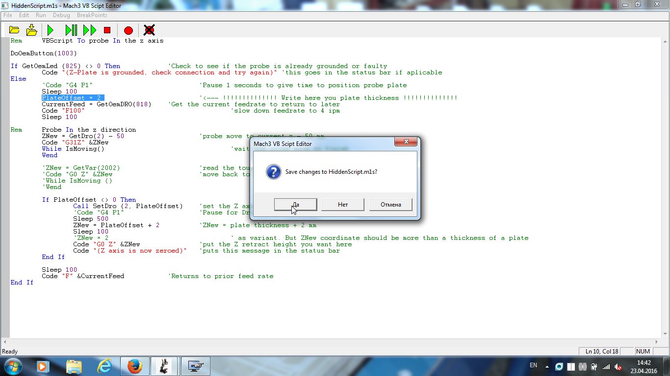

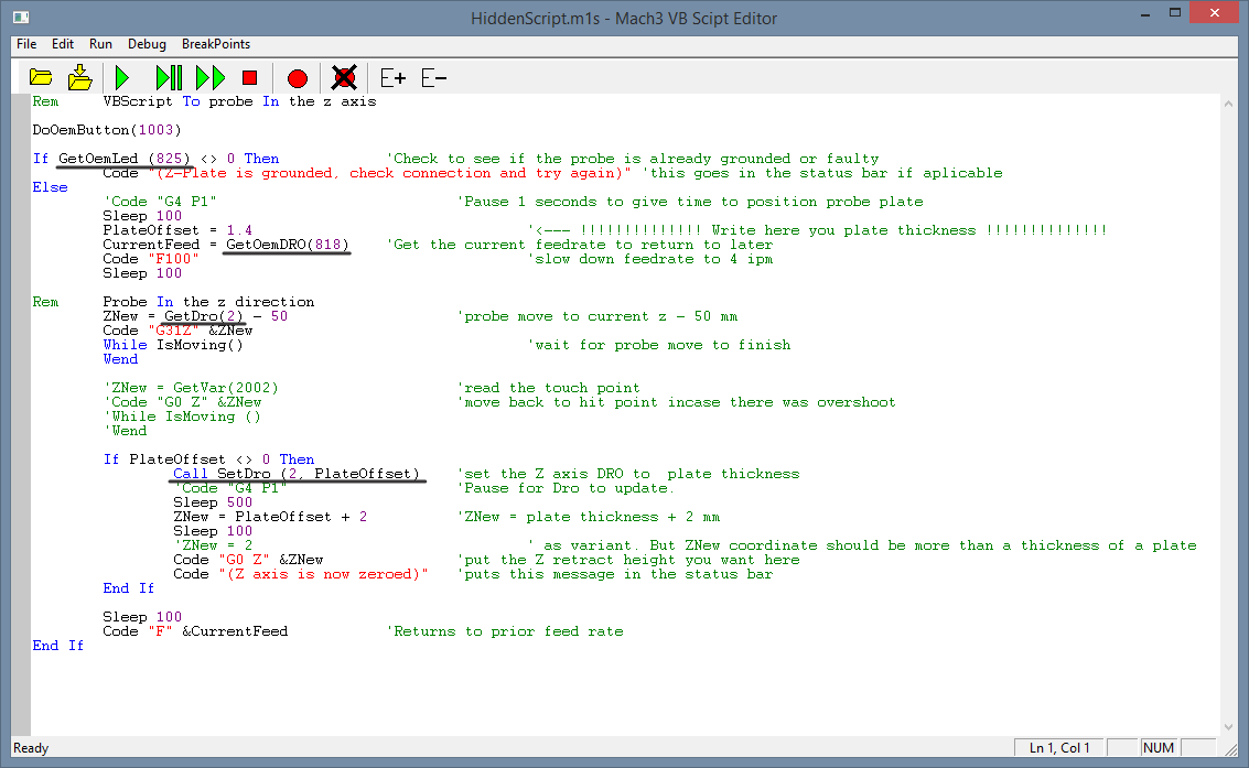

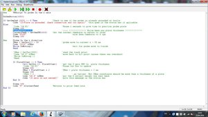

как прописать в скрипте толщину датчика,для определения z=0
Re: Скринсет для Mach3, русскоязычный
KOS писал(а):как прописать в скрипте толщину датчика,для определения z=0
Могу скопировать сюда скриншоты из инструкции к скринсету. Поможет?
NikolayUa24
Сообщения: 1299
Репутация: 256
Настоящее имя: Николай
Сообщение NikolayUa24 »
так
1009.jpg (6007 просмотров) <a class='original' href='./download/file.php?id=78414&mode=view' target=_blank>Загрузить оригинал (150.95 КБ)</a>
1010.jpg (6007 просмотров) <a class='original' href='./download/file.php?id=78415&mode=view' target=_blank>Загрузить оригинал (154.83 КБ)</a>

спасибо и Батьке и Николаю. :hehehe:
