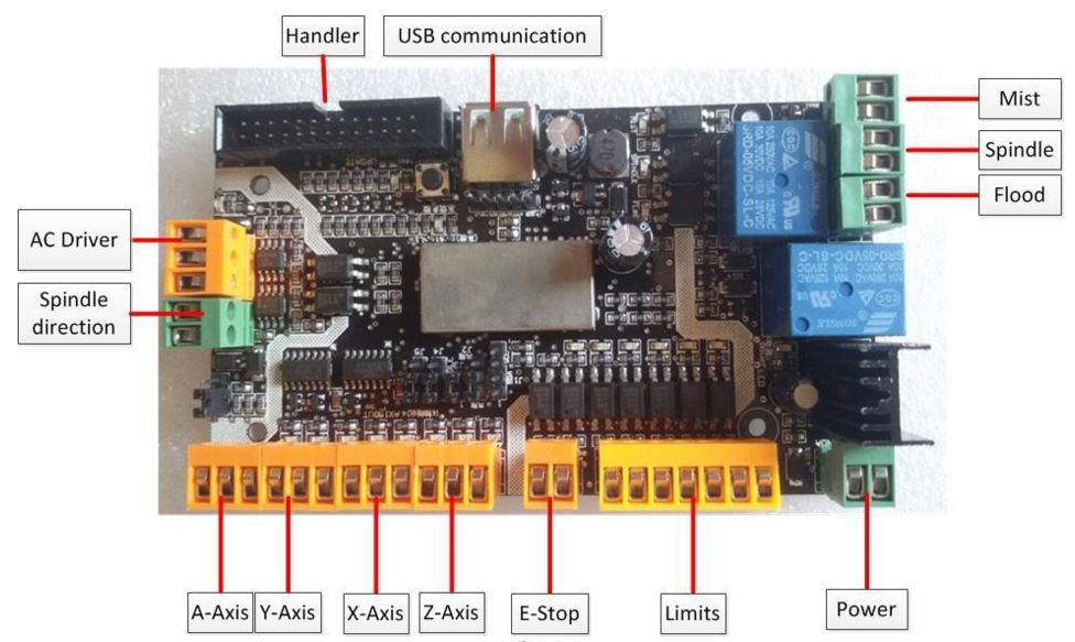

У меня есть пару примитивных вопросов к главным планетоводам рунета. Хочу правильно подключить к китайской планете китайский шпиндель. =)
Планета такая: http://ru.aliexpress.com/item/Latest-pr ... 3dd6e41d0a
Шпиндель такой: http://ru.aliexpress.com/item/Free-ship ... 0.4.jJt9n7
spindel.JPG (2647 просмотров) <a class='original' href='./download/file.php?id=76089&mode=view' target=_blank>Загрузить оригинал (91.64 КБ)</a>
Согласно инструкции продавца там аж 7 контактов помечанных как шпиндель =)
По логике шпиндель - примитивный ДС мотор, ороботы которого прямопропорциональны напряжению.
"Работа напряжение: 12-48VDC
Скорость вращения: 3000-12000r/мин (12-3000р/мин, 24-6000р/мин, 36В-9000R/мин, 48-12000r/мин)
Патрон: часть длина резака позиции (35 мм, содержащие орехи и сэндвич-43мм сэндвич 43 мм)
Мощность: 300 Вт
Крутящий момент: 230mN. м
Сопротивление изоляции:> 2 МОм
Диэлектрическая прочность: 400 В
Длина двигателя: 175 мм
Диаметр: 52 мм
Оси втулки длина: 48 мм
Диаметр оси собирать держателя: 16 мм
Точность повторения: 0.01-0.05 мм"
C описания платы совсем непонятно какое напряжение на нее подавать?
Кто-то же должен приобразовывать напряжение для шпинделя от 12 до 48.
Плата сама умеет это делать? или нужно покупать еще такой БП: http://ru.aliexpress.com/item/220v-or-1 ... 78fed1aef7
а плату подключать вместо потенциометра?
Можно ли как-то снимать обороты шпинделя при помощи этой платы?
Вообщем, было бы здорово если бы кто-то разъяснил.
Заранее спасибо.

Re: Управление контроллером MK1 и MK2 (planet-cnc)
Данный мотор действительно работает с напряжением от 12 до 48 вольт, и скорость вращения зависит от подаваемого напряжения.
Есть 2 варианта управления скоростью, первый это купить блок питания с потенциометром, и скоростью управлять в ручную, как это пока делаю я, второй вариант применяется ШИМ регулятор,это контроллер на вход которого от блока питания идет 48 вольт, и есть специальный вход куда приходят определенной формы импульсы, в результате чего на выходе этого контроллера меняется напряжение от нуля до 48 вольт.
Единственное не у всех клонов контроллера от планеты есть спец преобразователь, который генерирует ШИМ.
Что касается снятия оборотов, то я доделываю пока на ардуине, небольшой блочек, который будет удерживать определенные обороты, или генерировать TTL сигнал для лазерного модуля, т.к. у меня в контроллере нет того самого блочка.

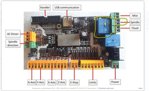

вот тут точно применяется реле, т.е. можно все 220 вольт коммутировать, если нагрузка не мощная. А вот выход направление вращения похоже просто цифровой, а с 3-х контактным AC driver вообще непонятно что это, не видя точной схемы, но может кто подскажет из форумчан :-)
2016-03-26_234110.jpg (2612 просмотров) <a class='original' href='./download/file.php?id=76091&mode=view' target=_blank>Загрузить оригинал (401.06 КБ)</a>

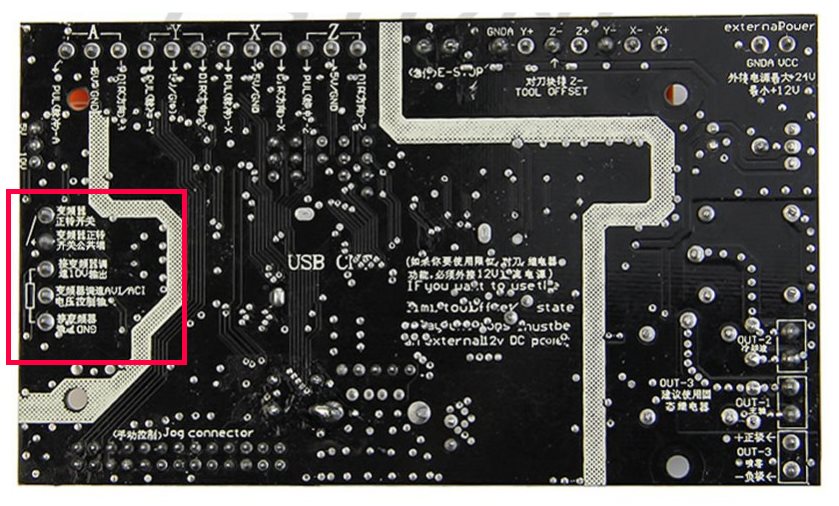

Переверните плату задней стороной и прочитайте подписи к контактам :hehehe: там всё доступно
HTB1s1iMIFXXXXbcaXXXq6xXFXXXk.jpg (2560 просмотров) <a class='original' href='./download/file.php?id=76099&mode=view' target=_blank>Загрузить оригинал (113.1 КБ)</a>
  • 10V
  • AVI/ACI (0-10V)
  • GND
Я вас должен предупредить, что в этих платах сигнал ШИМ непостоянный и иногда, укороченный. Поэтому аналоговый 0-10V на его основе тоже получается "гуляющий", максимум до 7V. Я подключил в первый раз это дело к частотнику и услышал по голосу шпинделя, что обороты скачут туда-сюда. Для хобби такое, может и пойдёт, но не для проф. работы.
3DPrinter писал(а):"В этих платах" это вы про первую или вторую написали? Или про обе?
Чем плата дешевле, тем дешевле комплектуха, отвечающая за ШИМ. Лично я проверял на такой плате - http://www.aliexpress.com/item/New-prod ... 73351.html . Именно на этой плате косяки с ШИМ и сигналом 0-10V есть. Поэтому я не стал брать дальше такие на пробу. Взял китайскую смузи и сделал там цифровое управление частотником. Вот это я вам скажу - то, что доктор прописал.
MX_Master писал(а):Я вас должен предупредить, что в этих платах сигнал ШИМ непостоянный и иногда, укороченный. Поэтому аналоговый 0-10V на его основе тоже получается "гуляющий", максимум до 7V. Я подключил в первый раз это дело к частотнику и услышал по голосу шпинделя, что обороты скачут туда-сюда. Для хобби такое, может и пойдёт, но не для проф. работы.
3DPrinter писал(а):Так нету пока платы.
У меня именно такой тоже нет, но я все равно перевернул.. :hehehe:
Вот основная ложка дегтя в том что от микроконтроллера идет не шим сигнал, а сигнал у которого высокий уровень сигнала относительно низкого изменяется от 5% до 30%, (частота конечно различается) но принцип формирования сигнала вот такой.... непонятно почему автор контроллера так реализовал....
3DPrinter писал(а):Как то все слишком сложно пока выглядит ;(
Всё нормально, так и должно быть. Как только основы в голове осядут - полегчает.
У платы для шпинделя есть только ВКЛ/ВЫКЛ и аналоговый выход 0-10V для установки скорости.
