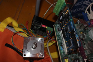

Сразу скажу, с компом на Вы.

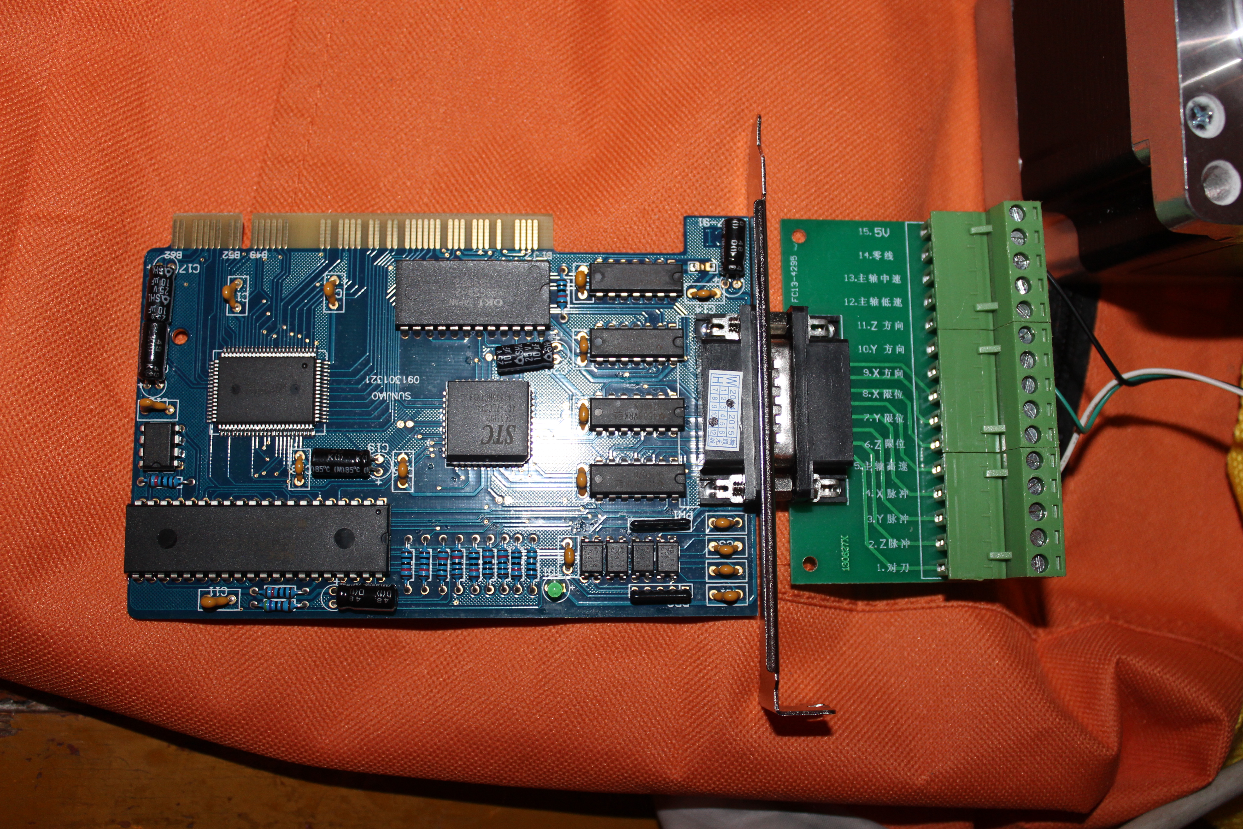

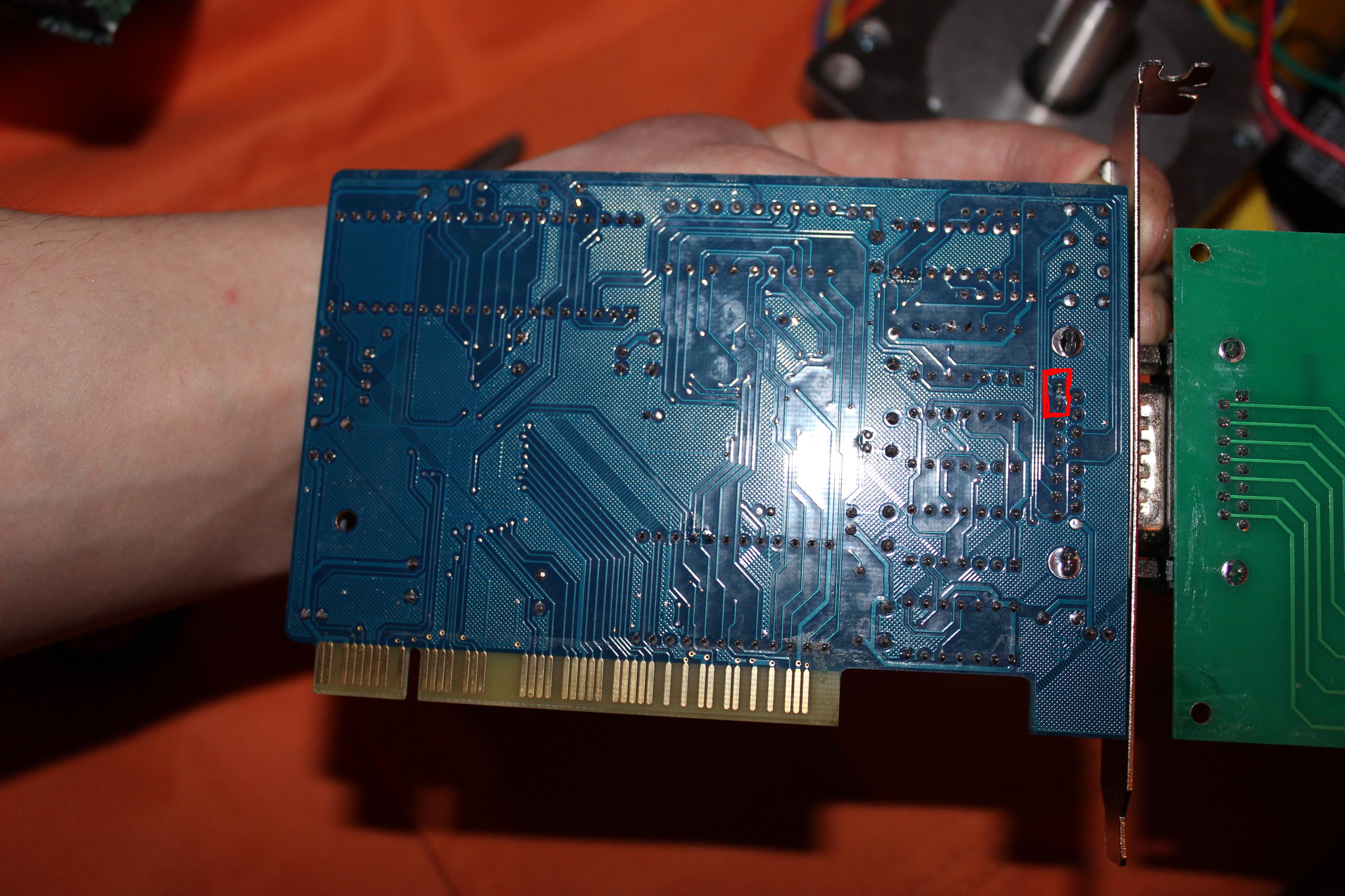

И так, приобрел новую NC STUDIO у человека с форума. ПРи осмотре сразу обнаружил что две ножки спаяны между собой, ножичком их разделил (на фото красным)
IMG_6172.JPG (10419 просмотров) <a class='original' href='./download/file.php?id=73554&mode=view' target=_blank>Загрузить оригинал (1.7 МБ)</a>
Т.к. кабеля в комплекте не было, выход пришел в голову не сразу
IMG_6173.JPG (10419 просмотров) <a class='original' href='./download/file.php?id=73555&mode=view' target=_blank>Загрузить оригинал (8.53 МБ)</a>
Программу скачал с этой темы
http://www.cnc-club.ru/forum/viewtopic.php?t=2166

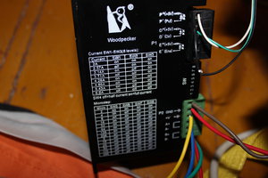

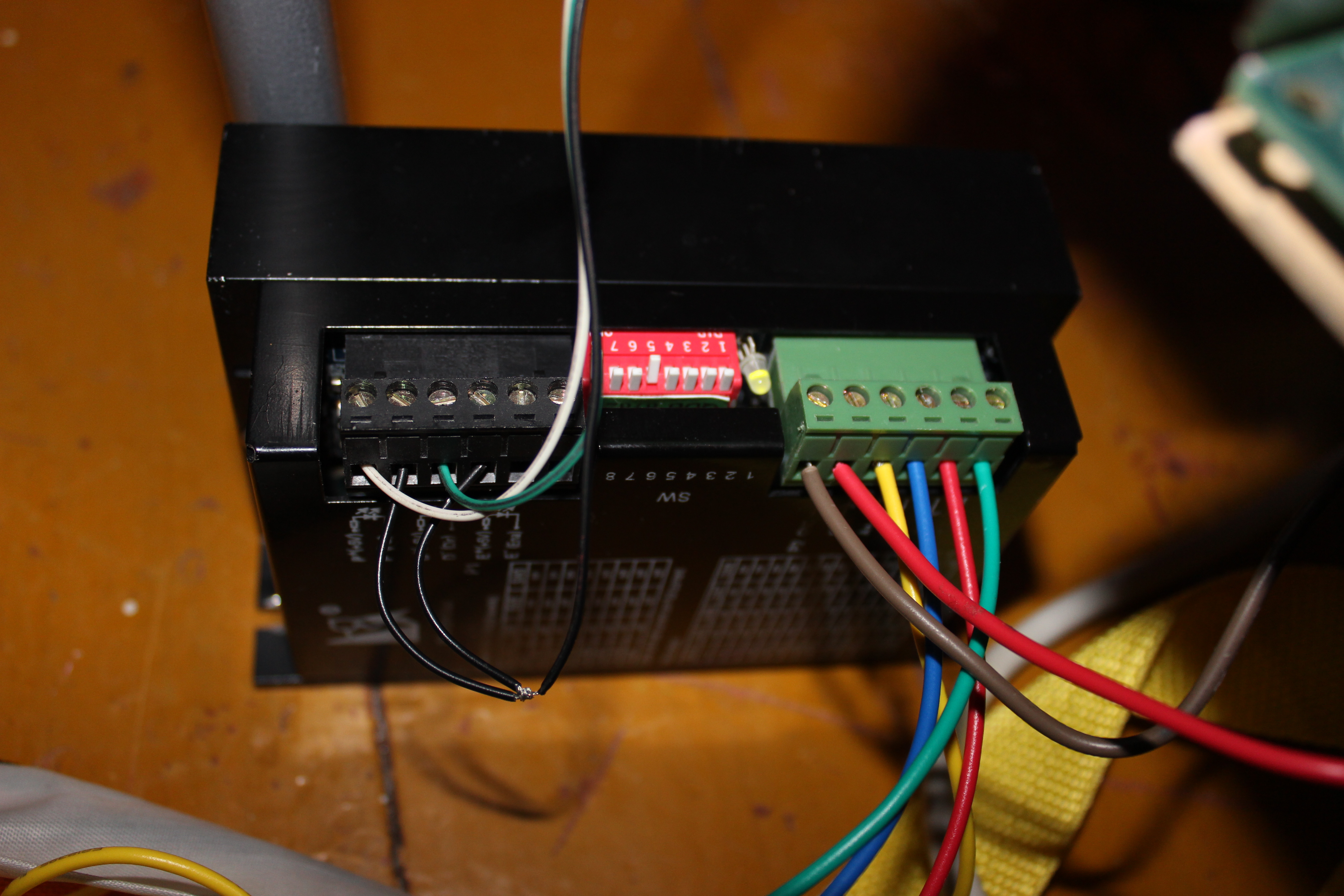

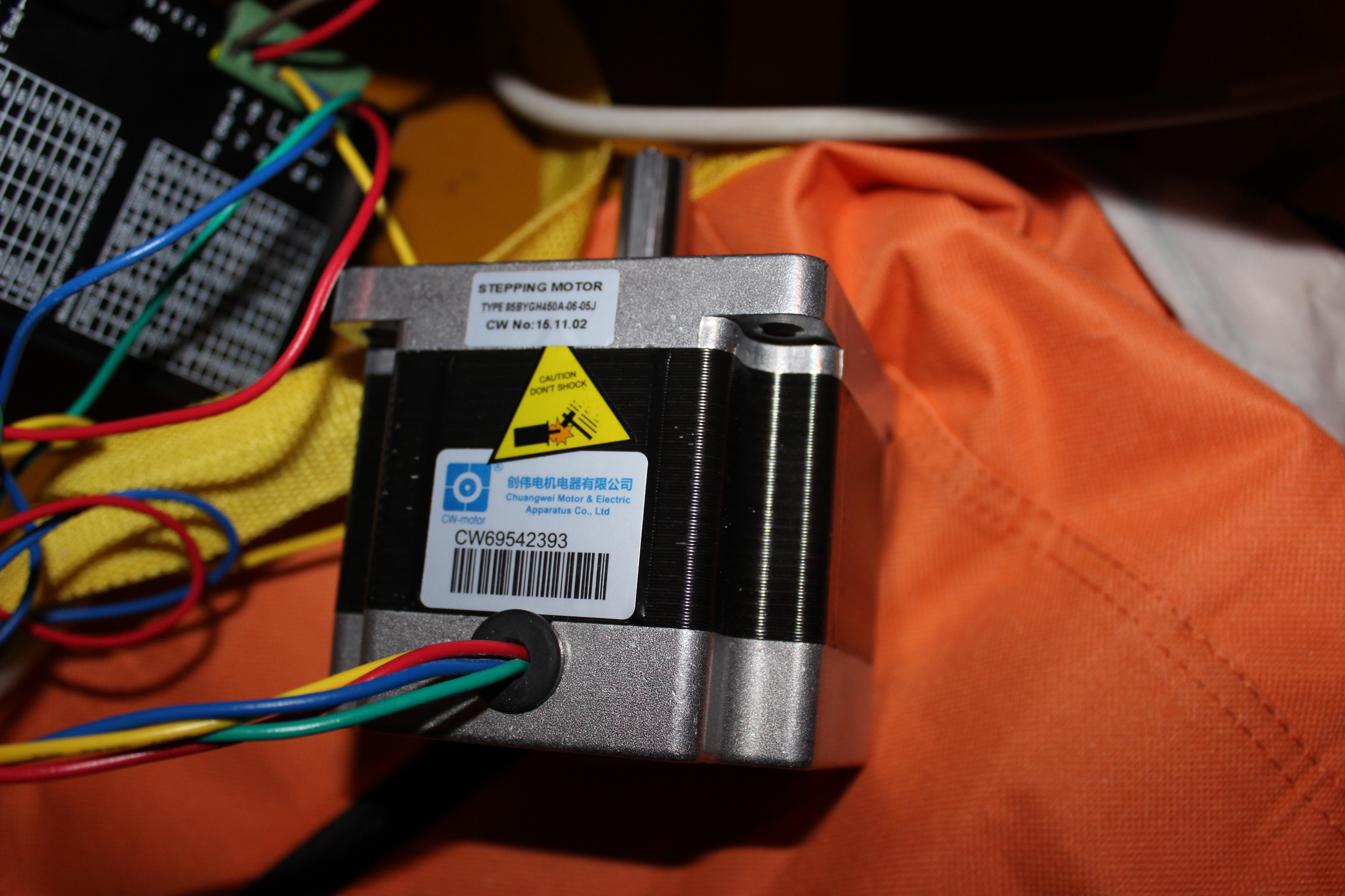

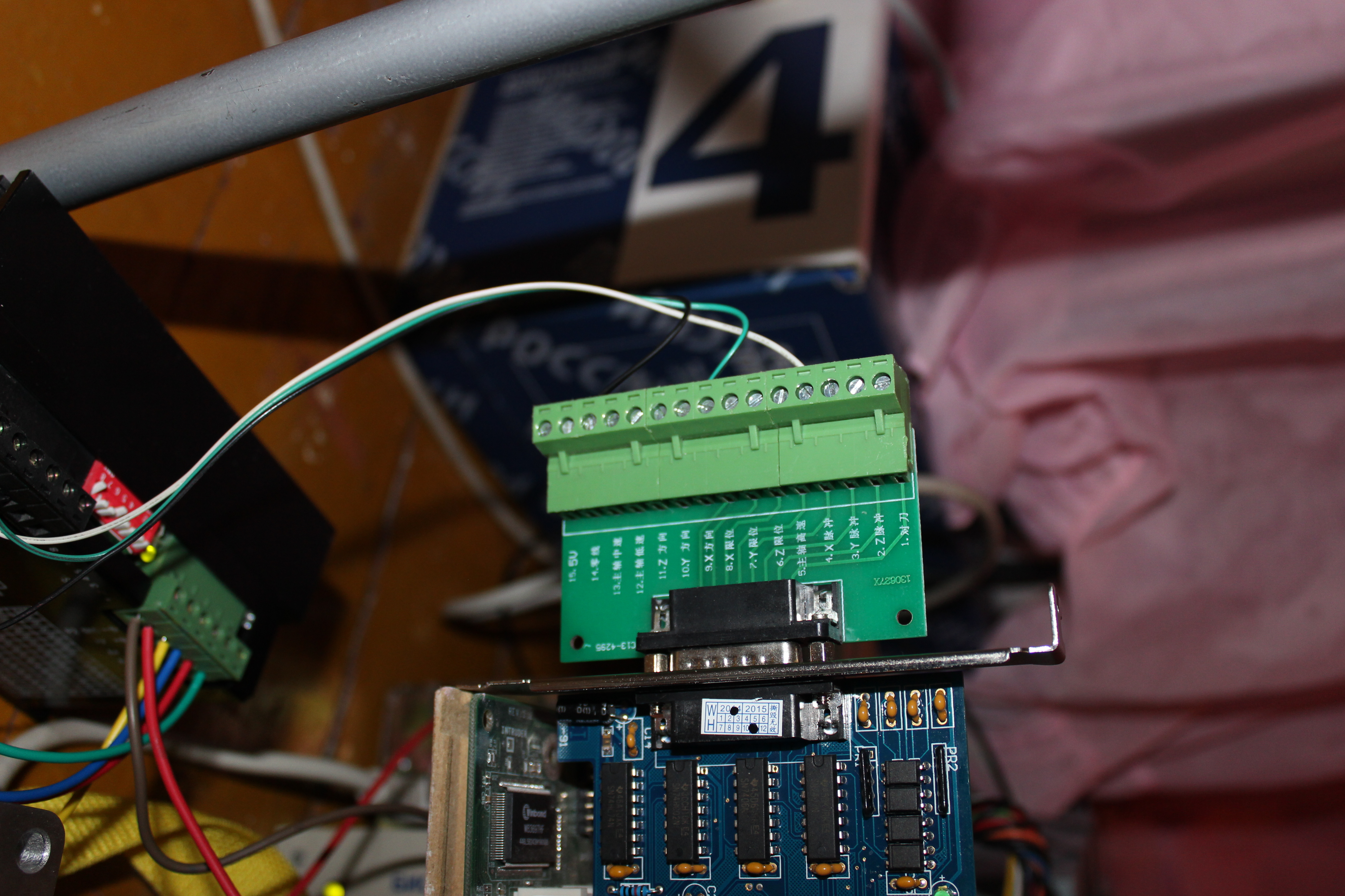

на фотках видно как все подключил, объединял минус.
Станка у меня пока нет, хотел просто запустить движок, покрутить влево-вправо, поиграться с ускорениями.
Короче все подключил по мануалу, ноль реакции, на кнопки не реагирует, координаты в программе меняются, движок (Nema34) стоит в удержании, питание 54В.
Прогу настраивал как тут http://halkmoscow.ru/files/nc_studio_-_ ... raboty.pdf
Что делаю не так? Как проверить работоспособность платы? (драйвер рабочий). Замечено что светодиод на самой плате гаснет в момент запуска программы, и загорается при ее закрытии.
IMG_6167.JPG (10419 просмотров) <a class='original' href='./download/file.php?id=73549&mode=view' target=_blank>Загрузить оригинал (5.57 МБ)</a>
IMG_6168.JPG (10419 просмотров) <a class='original' href='./download/file.php?id=73550&mode=view' target=_blank>Загрузить оригинал (5.62 МБ)</a>
IMG_6169.JPG (10419 просмотров) <a class='original' href='./download/file.php?id=73551&mode=view' target=_blank>Загрузить оригинал (5.08 МБ)</a>
IMG_6170.JPG (10419 просмотров) <a class='original' href='./download/file.php?id=73552&mode=view' target=_blank>Загрузить оригинал (5.51 МБ)</a>
IMG_6171.JPG (10419 просмотров) <a class='original' href='./download/file.php?id=73553&mode=view' target=_blank>Загрузить оригинал (5.78 МБ)</a>
Последний раз редактировалось damir4er 04 апр 2016, 21:46, всего редактировалось 1 раз.
Re: помогите с NC STUDIO
Нужно подключить с общим плюсом, т.к. выходы работают в режиме "открытый коллектор".
0a69127db9d7.jpg (10400 просмотров) <a class='original' href='./download/file.php?id=73576&mode=view' target=_blank>Загрузить оригинал (373.69 КБ)</a>

Михаил, благодарю, все заработало. Пол дня на это убил)) картинку подключения смотрел на сайте даркстона, не обратил внимания что там общий плюс.
По субъективным ощущениям движок работает намного лучше чем в МАЧе, в маче у меня вообще все страшно, движок дергается туда сюда, шаги на ровном месте пропускает, ну это отдельная тема

damir4er писал(а): ПРи осмотре сразу обнаружил что две ножки спаяны между собой, ножичком их разделил (на фото красным)
Не проверив работоспособность, сразу пытаться ремонтировать :crazy:
На всех платах "НцСтудиях" есть паянные вручную перемычки, я даже теперь предупреждаю покупателей, что это нормальная ситуация.

Тенгель писал(а):Не проверив работоспособность, сразу пытаться ремонтировать
неужели они специально так делали? толщина перемычки была с человеческий волос (ну мож чуть толще), не каждый бы ее разглядел, не думаю что специально так замыкали

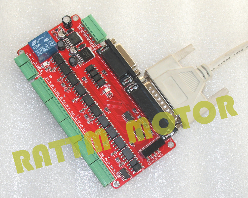

Если тупо переключать, подойдет ВМЕСТО "стандартной" опторазвязки. Но, сомневаюсь насчет подчиненной оси из под студии. Можно пробовать запараллелить степ дир на драйвера, если они одинаковые )
У NC-Studio - это просто переходник с разъема на клеммы, опторазвязки там нет.
Для обмоток ШД попадается и другая раскладка обмоток по цветам проводов.
Если действительно НЕОБХОДИМЫ оба варианта подключения, то Stepmaster будет весьма полезен, возможно даже будет иметь место быть некоторое привыкание к хорошему ).
P.S. А на самих NC-Studio PCI темнолазаревых и алых платах опторазвязка стоит? (извиняюсь, но уже незнать-забывать начал) (((
New-5-axis-font-b-CNC-b-font-Breakout-board-interface-adapter-board-with-optical-coupling.jpg (10230 просмотров) <a class='original' href='./download/file.php?id=76781&mode=view' target=_blank>Загрузить оригинал (425.2 КБ)</a>

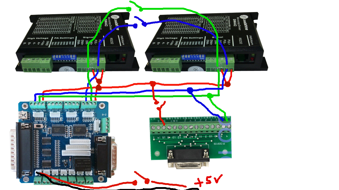

damir4er
Сообщения: 169
Зарегистрирован: 08 дек 2014, 17:13
Репутация: 38
Настоящее имя: Дамир
Сообщение damir4er »
Степ мастер-это конечно лучший выбор, но исхожу из того что есть, вот накалякал схемку как будет, тумблер не нарисовал, а то не понятно будет, короче тумблер замыкает и размыкает ключи (см картинку)
NC.jpg (10228 просмотров) <a class='original' href='./download/file.php?id=76787&mode=view' target=_blank>Загрузить оригинал (410.91 КБ)</a>
попробую сделать так, закажу переключатель, благо он копеешный

dima7411, почему то считается что параллелить- это плохо, но так делают от безвыходности на НЦ-шке, а если есть возможность подчиняться- надо использовать, так удобнее с "хоумами" (вроде так читал тут)
Re: подключение NC STUDIO, переключение между NC и Mach
На интерфейсной платке на выходе стоят микросхемы HC244D.
Если на 1 и 19 ноги подать +5 В - выходы переключатся в состояние высокого сопротивления и не будут мешать сигналам поступающим от NCStudio.
У самой NCStudio, когда программа не запущена, наверняка выходы тоже в состоянии высокого сопротивления (я не уверен, нужно проверять).
Если это учесть, возможно, получится объединить выходы.
Важно понимать, что выходы NCStudio работают в режиме "открытый коллектор".
Просто снять питание с интерфейсной платы - не поможет, т.к. на выходах может быть низкий уровень сигнала - в этом случае управлять от NCStudio не получится.
А если будет высокий уровень - еще хуже. Так можно сжечь и NCStudio и интерфейсную плату (Ncstudio будет притягивать выход к нолю, а интерфейсная плата пытаться выдать на выход +5 В).
А на счет двух моторов на оси - тут и степмастер тоже не поможет.
