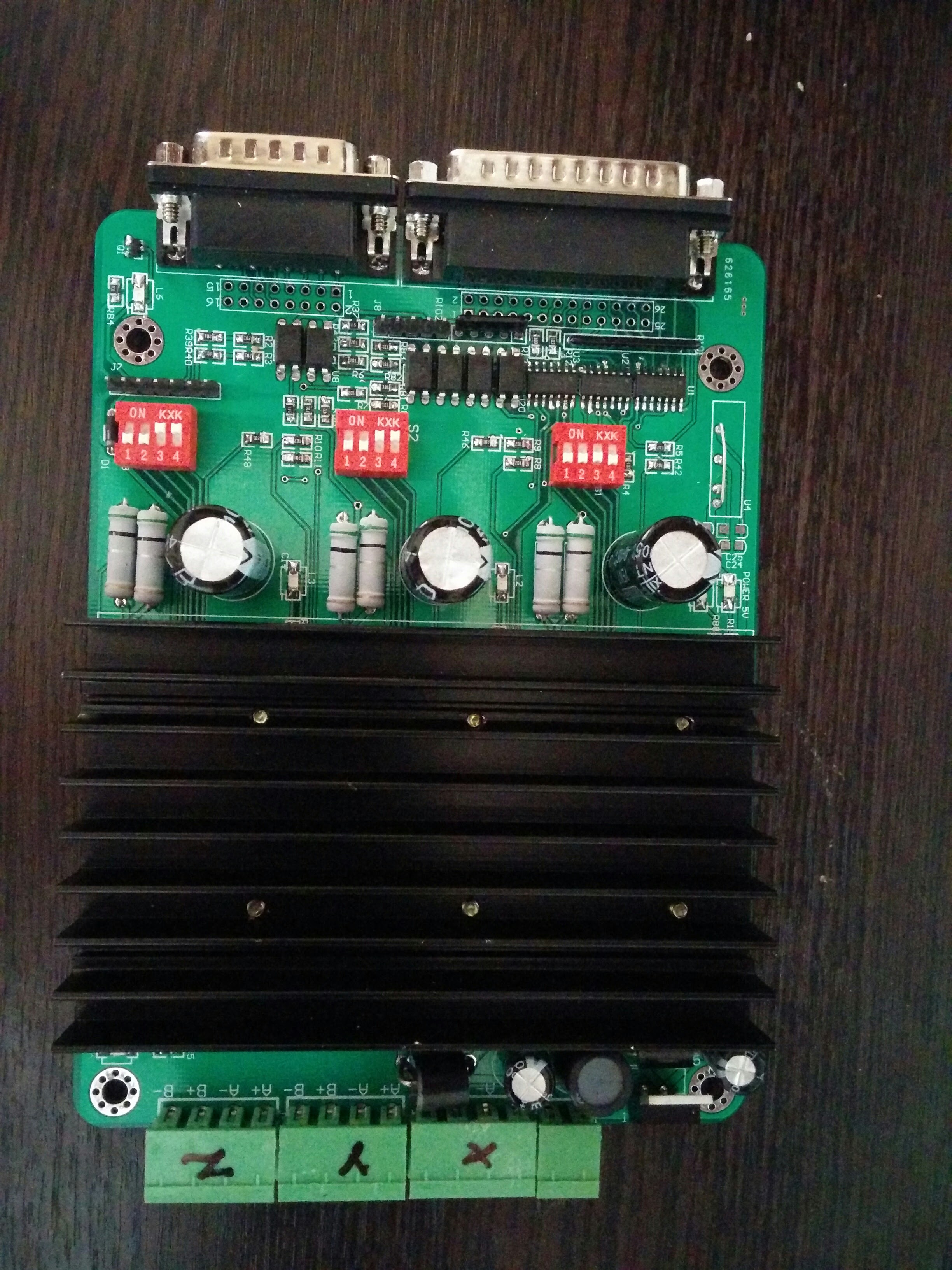

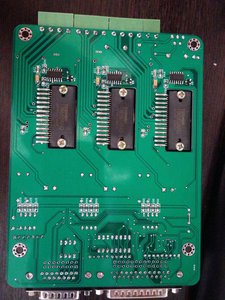

Добрый вечер! Ребят, нужна ваша помощь. Заказал себе станочек вот такой http://ru.aliexpress.com/item/PCB-milli ... 4cfdeeb58f. Он пришел, но диск который был в комплекте был треснут и не читается в приводе (спасибо нашей почте :hehehe: ). Бог с ним, вроде все собрал настроил, работает. Но в комплекте был еще датчик оси Z который я так и не смог подключить. Продавец так внятно ничего и не написал(ладно хоть код от контроллера для USB CNC Controller прислал :) ) Так вот ребят, кто сталкивался с данным станочком, тыкните меня пожалуйста куда все таки подключить этот злополучный датчик :hehehe: . Заранее спасибо.
Мои платки на фото ниже)
IMG_20160125_104617.jpg (11580 просмотров) <a class='original' href='./download/file.php?id=71764&mode=view' target=_blank>Загрузить оригинал (1.24 МБ)</a>
IMG_20160125_104640.jpg (11580 просмотров) <a class='original' href='./download/file.php?id=71765&mode=view' target=_blank>Загрузить оригинал (1.18 МБ)</a>
IMG_20160125_104704.jpg (11580 просмотров) <a class='original' href='./download/file.php?id=71766&mode=view' target=_blank>Загрузить оригинал (1.06 МБ)</a>

Судя по фото датчики подключаются к синей плате, какой куда на плате написано.
Подробнее сказать не выйдет, так как ты точно не описал, какой у тебя датчик.

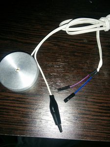

Да, я к нему подцепил шпиндель тоже, он на зеленой не хотел слушаться программу (хотя с пульта нормально работал). Вот фото датчика.

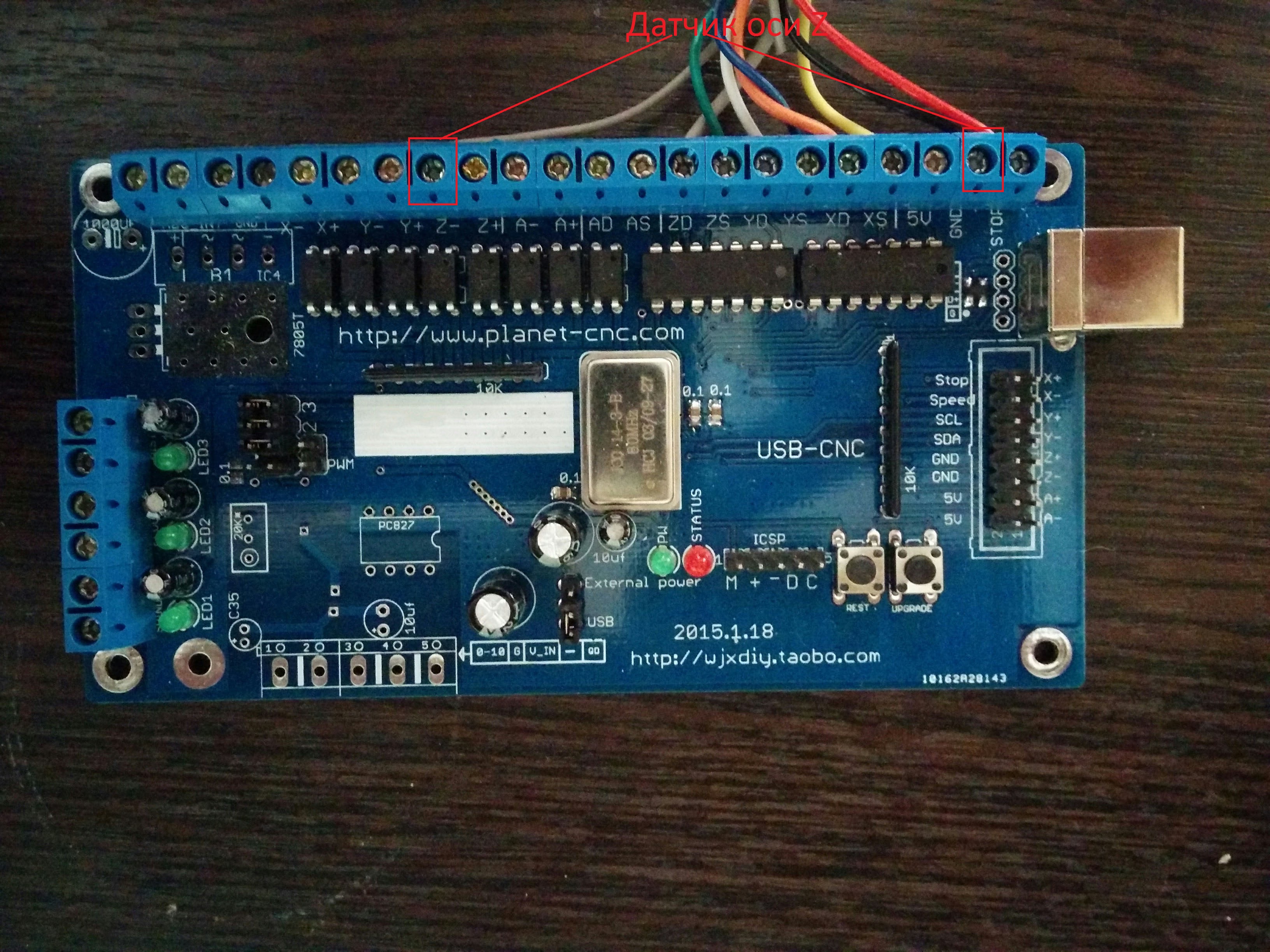

И еще подскажите пожалуйста куда и как правильно подключить концевые датчики)

Как я понимаю это контактная пластина для установки нуля(probe)
И кажется мне, судя по надписям, что контактов для подключения такого датчика на синей плате просто нет.
Но я могу и ошибаться.

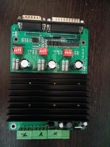

Я тоже не смог найти, только шпиндель (слева клемники по 2 контакта идут шпиндель, вода, туман) И самое странное что даже схемы в интернете найти не смог. Хотя судя по количеству покупок данные станочки пользуются популярностью)
Вот на фото подписал)
IMG_20160125_104640подписанная.jpg (11505 просмотров) <a class='original' href='./download/file.php?id=71824&mode=view' target=_blank>Загрузить оригинал (1.87 МБ)</a>
IMG_20160125_104704подписанная.jpg (11505 просмотров) <a class='original' href='./download/file.php?id=71825&mode=view' target=_blank>Загрузить оригинал (1.68 МБ)</a>
На синей справа разьем для пульта скорей всего?

если по аналогии с планет-цнц то этот датчик "проба" вешай на "минус" Z и минус питания и будет тебе счастье, а вообще можешь задуматься и драйверы поменять, у тебя на два варианта подключения, хитрые китайцы ))) через синюю плату можешь через юсб (только планет), на зеленой через лпт

Ты оказался прав) Уже потестил заработало)) Спасибо тебе огромное)) И еще один вопрос) А концевые датчики по аналогии подключаются?

если через синюю, то тоже, там просто на планете, датчики можно в обе стороны ставить, можно только в одной стороне, кому как удобно

Спасибо, с концевиками тоже разобрался)) Вот на фото отметил может кому пригодится)
IMG_20160125_104704.jpg (11420 просмотров) <a class='original' href='./download/file.php?id=71996&mode=view' target=_blank>Загрузить оригинал (1.67 МБ)</a>
