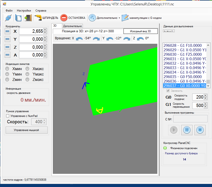

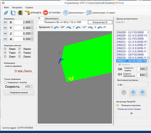

Переделываю, структуры для хранения данных, в итоге добился немного повышения частоты вывода 3D
2015-11-25_005209.jpg (3254 просмотра) <a class='original' href='./download/file.php?id=64398&mode=view' target=_blank>Загрузить оригинал (402.23 КБ)</a>
Файл с g-кодом весит 10 мегабайт, и имеет 296037 строк кода, частота отрисовки поднялась с 2-х до 5 кадров в секунду, но попытки вращения фигуры мышкой все равно, не комфортно...
Вот и думаю, если взять чисто для хобби, какой обычно объем данных бывает? (мне интересно чисто для статистики, у кого больше)
Или может просто не выводить всю траекторию? (сделать настройку, с выбором объема отображения)

selenur писал(а):Файл с g-кодом весит 10 мегабайт, и имеет 296037 строк кода, частота отрисовки поднялась с 2-х до 5 кадров в секунду, но попытки вращения фигуры мышкой все равно, не комфортно...
У меня был однажды под 20 МБ, но это не для хобби, стессна. Настройки точности прорисовки графики желательны. По-моему, в оригинале они были. Рисовать всю траекторию без оптимизации - очень долгое занятие. Поэтому надо учитывать масштаб и настройку точности, чтобы не рисовать кучу линий поверх друг друга, когда они визуально смотрятся как одна. Дабы совсем минимизировать прорисовку, можно не рисовать всё, а сделать "лёгкий" режим, при котором будут отрисовываться траектории Н-ного числа строк до текущей строки, подсвеченная толстая траектория текущей строки, а затем Н-ное число строк после текущей строки. Также в "легком" режиме можно добавить, рассчитанный по макс. значениям, паралеллепипед обработки.
Смысл прорисовки должен иметь хорошее практическое применение. Во многих программах она чисто для галочки и не сильно помогает ориентироваться в коде, т.к. выглядит как одноцветная паутина с конусом фрезы где-то в глубине. Я знаю, что всегда хочется начать что-то делать, и потом в процессе допилить. Подумайте заранее как лично вам должна помогать визулизация при работе с кодом.

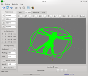

У меня такой файл g-code на 1.3 мегабайта, 36500 строк. крутится без задержек на графике с nvidia (Quadro 1000M на ноуте) и amd (A8-3800 с интегрированным HD 6550D). На Broadcom VC4 пока не пробовал.
Файл DaVinci можно скачать здесь: http://www.martindebie.com/wp-content/u ... aVinci.zip
cnc-test.png (3218 просмотров) <a class='original' href='./download/file.php?id=64412&mode=view' target=_blank>Загрузить оригинал (144.67 КБ)</a>

selenur писал(а):Переделываю, структуры для хранения данных, в итоге добился немного повышения частоты вывода 3D
файл грузился несколько минут, за счет неоптимального построения таблицы с g-кодом, надо будет улучшить. Но объект без проблем крутился. Наблюдалось повышение нагрузки на процессор, но это нужно будет потом отдельно посмотреть, где собака зарылась :hehehe:
Сообщения: 4605
Re: Управление контроллером MK1 и MK2 (planet-cnc)
У меня с этим файлом программа в памяти 300 метров съела.... :eat: и 30% ресурсов CPU

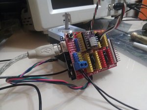

В связи с глобальной переделкой внутренностей программы, неожиданно получилось без особых сложностей добавить поддержку контроллера с GRBL прошивкой, как оказалось достаточно через com-port слать g-код в виде текста.
У меня давно лежал шилд, и ардуина, абсолютно для других целей, а тут вчера на форуме, в одной из тем узнал как работает эта штука :-)
Вот на чем проверял:
WP_001181.jpg (3060 просмотров) <a class='original' href='./download/file.php?id=64672&mode=view' target=_blank>Загрузить оригинал (346.59 КБ)</a>
Сейчас пока основной упор на поддержку мк1, но если будут желающие то прикручу и ардуину с GRBL.
Единственное что arduino uno, работает на пределе, и часто получать информацию, о положении X,Y,Z не получиться, 1-2 раза в секунду, (в мк1 более 25 раз).
У меня есть контроллер Arduino DUE, я под него программировал раньше в среде Amtel Studio, (там используется 32-х битный проц с частотой вроде 120 Мгц, против 16 Мгц, и 8 бит, у ардуино UNO), на нем наверняка все заработает куда шустрее.... :-)
