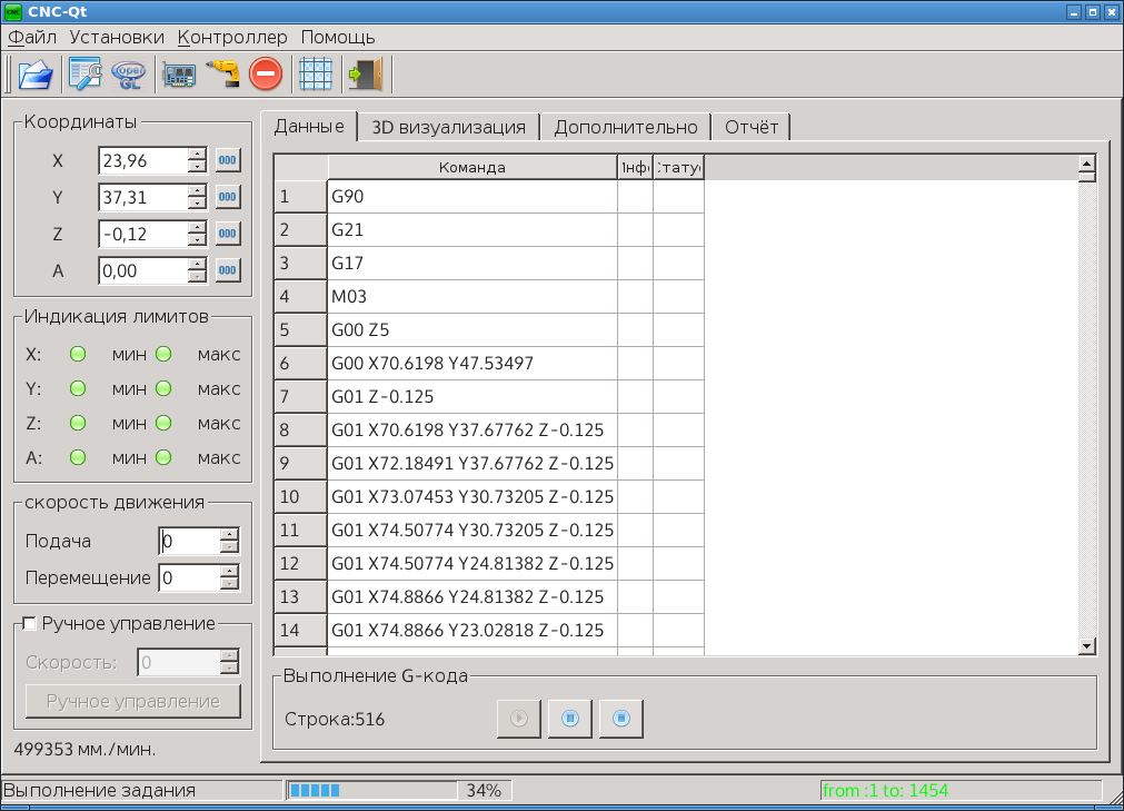

Примено так проходят испытания сейчас, исходники правлю ежедневно:
cnc-qt.png (3196 просмотров) <a class='original' href='./download/file.php?id=55007&mode=view' target=_blank>Загрузить оригинал (126.27 КБ)</a>
