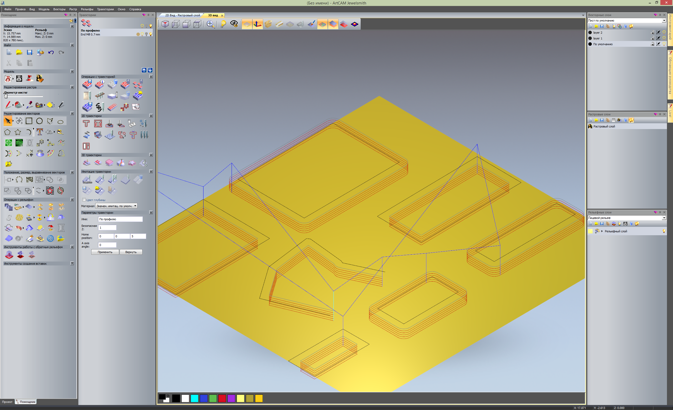

3DPrinter писал(а):При попытке просчитать траекторию на слое где есть и замкнутые и незамкнутые контуры выдает ошибку ;(
Выдает, т.к. у него нет никаких шансов понять, где у незамкнутого вектора внешняя сторона, а где внутренняя,
Но это не мешает ему рассчитать траекторию.

2) После обновления арткама он режет контур 4 мм по 4 раза. По 1мм за раз. Как сделать чтобы сразу резал на 4мм глубины? Композит мягкий.

5) Арткам как-то странно определяет внешние и внутренние контура. Указываю просчитать траекторию как внешнюю, так он половину векторов считает по внешнему контуру, а половину по внутреннему. Зависимости не вижу....
Можно как-то отключить автоопределение им внешнего и внутреннего контура?
