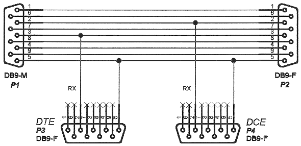

Для того чтобы в системе создать виртуальный comport нужно в систему установить соответствующий системный драйвер, что не всегда удобно. Гораздо проще сделать платку разветвитель и слушать порты с помощью любой программы, которая работает с COM портами.
Причем распаивать всего нужно несколько проволок RX,TX и землю. Сам делал так и не раз. Можно слушать все, что проходит тройником, а если нужно разделять прием передачу, то ставим четыре разъема.
full-duplex-cable.gif (25747 просмотров) <a class='original' href='./download/file.php?id=47258&mode=view' target=_blank>Загрузить оригинал (18.12 КБ)</a>

masterlomaster писал(а):Гораздо проще сделать платку разветвитель и слушать порты с помощью любой программы, которая работает с COM портами.
есть малость сложность - у одного форумчанина есть нужным мне прибор, прошу его записать протокол общения между ПО и прибором. Сомневаюсь что он станет паять разные платки, со временем у него туго, да и не нужно оно ему ;)
