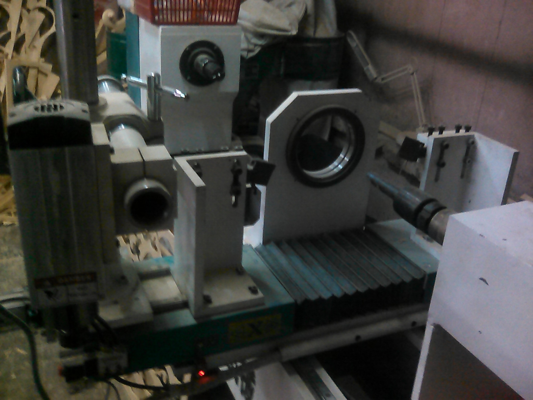

Доброго времени суток уважаемые знатоки и мастера своих дел!
возникла такая проблема. Приобрел станок токарный с двумя резцами и головкой шпинделя. станок сразу за проход даёт чистовую балясину. однако, так как этот груда металла была куплена в Китае никакой инструкции и мануалки к ней нету. Прошу поделится опытом как заставить эту машину работать. у меня опыт в арткаме есть. пока еще работаю на фрезерном станке с чпу и создать уп для этого станка никаких проблем нету, режу и гравирую любой сложности изделий на подобий кронштейнов и капителей. А вот тут с токарным станком вопросы встали большие. на видеоуроке которого при пробном запуске наши ребята записали на телефон я заметил что файлы запускают dxf. кроме этого больше ничего не знаю. Может кто поможет? (не за бесплатно конечно)

Камил писал(а): станок сразу за проход даёт чистовую балясину.
с трудом в это верится ;) Если глубина рельефа небольшая, можно сделать за один проход
Камил писал(а):А вот тут с токарным станком вопросы встали большие. на видеоуроке которого при пробном запуске наши ребята записали на телефон я заметил что файлы запускают dxf. кроме этого больше ничего не знаю. Может кто поможет? (не за бесплатно конечно)
что за ЧПУ там стоит DSP пульт?

Уважаемый Афтаев! это реально так, он с Dsp пультом, две противоположные резцы работают таким способом, один черновую обработку делает с припуском а второй сразу в чистовую, есть видеодемонстрации. просто дело в том, что в этих джикодах и развертках в аркаме ничего не понимаю(. говорят же "спрашивающий выглядит глупым на время, неспрашивающий на всю жизнь")).
в пульте Х и Z это две резцы, а У это движение резцов вдоль оси. в камыче сделал обработку векторов машина заводится резцы двигаются и по глубине и вдоль У, и двигатель включается автоматом.
нашел программы спрут кам, деск прото, мач3 всё установленно но для меня атомная бомба((

если оси XZ могут двигаться независимо друг от друга, то это весело ;) Под такой станок нужно САМ программу найти с нужным постпроцессором ;)

ннну перелазил везде и всё о чем говорили всё установил. в спруткаме в библиотеки станков не могу найти тип своего станка. а там еще можно заменить направления икса игрека и зед говорят. еще одна проблема в том,что в станине икс установлен двигатель для гравировки рельефов или каннелюрки в балясинах. то есть, сначала резак проходит и дает форму, потом другим файлом задается обработка рельефов.

Камил писал(а):в спруткаме в библиотеки станков не могу найти тип своего станка
мало вероятно что там будет это китайское чудо, а написать постпроцессор под станок возьмут около 500$ ;)
Камил писал(а):у китайцев всегда так, никогда ничего полноценно не отправляют, делов много было человек с нулевыми понятиями поехал за станком, привез только станок. никаких программ, мануалки и инструкций.
Они его слизали с какого нибудь европеца, железо сделали, а станок это не только железо но и ПО ;)
Писать китайцам и требовать ПО для станка.
Либо извращаться в АртКаме иль еще каком нибудь САМе.

думаю что и за 1500$ пост под этот станок будет не так просто сделать. Сделать можно, но это будет еще тот костыль. Покажите пульт.
Re: Токарный станок
Возможно он автоматом работает - резцы выставлены механически с зазором на чистовой проход, и съезжаюстя сами к центру.
Попробуй написать ему простенький Gкод, например конус проточить ли цилиндр.
Re: Токарный станок
aftaev писал(а):если оси XZ могут двигаться независимо друг от друга, то это весело ;) Под такой станок нужно САМ программу найти с нужным постпроцессором ;)
Взять и свой сделать, где значение для чистовой оси будет формироваться на основе значения черновой оси.
vladimir74 писал(а):А если потребуется сделать черновую в 2 и более проходов?
Чистовую ось можно активировать только при последнем проходе. А можно и забить - пусть тоже пилит, на времени работы это никак не скажется.
P.S. Думаю за 500$ сделаю за неделю, а за 1500$ - за вечер + время на установку CAM по который надо будет делать. :)
