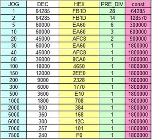

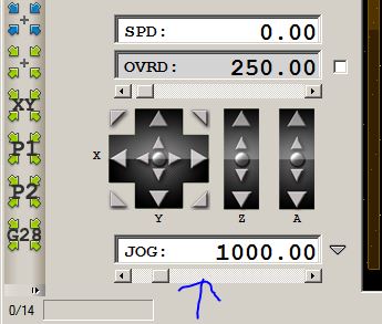

Добавил в программу ручное управление направлением движения, единственное пока не понял математику посылаемой скорости, а именно:
В моей табличке:
JOG - это отображаемая скорость движения HEX - это 16-ричное значение которое посылается в контроллер
DEC - это-же значение в десятичном виде
Если нужно например выполнять движение при котором JOG = 300, я вычисляю следующим образом беру константу 1800 делю на JOG и умножаю на 1000, т.е. (1800/300)*1000 = 6000 (в 16-ти ричной 1770) что и посылаю в контроллер.
Всё конечно работает, но интересно для чего это всё??? кто что думает? или знает???

Re: Управление контроллером mk1 (planet-cnc)
Странная константа, для 100 и 300 все работает, а вот для 10 и 1000 нет. Видимо эти значение потом подгружается в счетчик, ведь если нужна частота меньше, то сравнивать надо счетчик с бОльшим числом, главное понять зависимость, может быть сделать таблицу с более мелким шагом ?
Программа Eureqa предлагает вот такой вариант
зато в результат точно попадает
SPEED = 19983.7139871623 + 406634.572324227/JOG + 0.046850276160621*(JOG^2) - 65.1856247201075*JOG- selenur

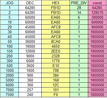

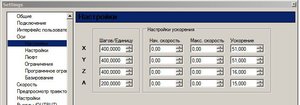

а константа 1800 не звисит от максимальной скорости в настройках:Настройка->Оси->Настройки->Настройки ускорения. Еще покажи параметры "Скорость подачи" "Скорость перемещения"
Т.к. есть ограничения на максимальную частоту генерации шагов в программе, то в зависимости от кол-ва шагов на мм ограничивается и макс скорость в программе.
Как вариант, в зависимости от требуемой скорости перенастраивается предделитель в таймере PICa.

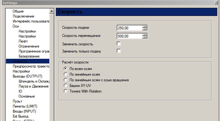

1) Настройки ускорения
2) Настройка скоростей
А так-же значения отображаемые в JOG (в программе) и то что посылается в контроллер:
скорость подачи - 250 константа 1800selenur писал(а):А при посылке команды движения по указаным координатам константа равна 3600
скорость перемещения - 500 константа 3600 ?????
все правильно, только по формуле (1800*1000)/F чтобы не было округления
JOG HEX в посылке
31 D0E2
30 60EA
29 74F2
до скорости 30 похоже предделитель используется т.к. значение в 2 байта не лезет
