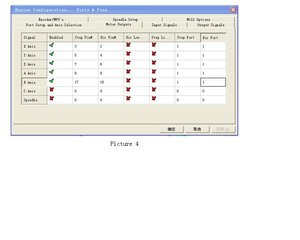

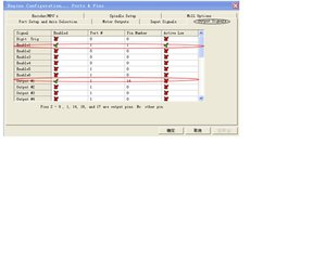

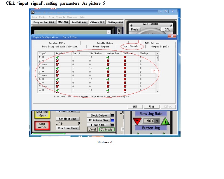

Настроил пины выходящих сигналов в соответствии со своей интерфейсной платой,а как драйвер на эти настройки влияет?
