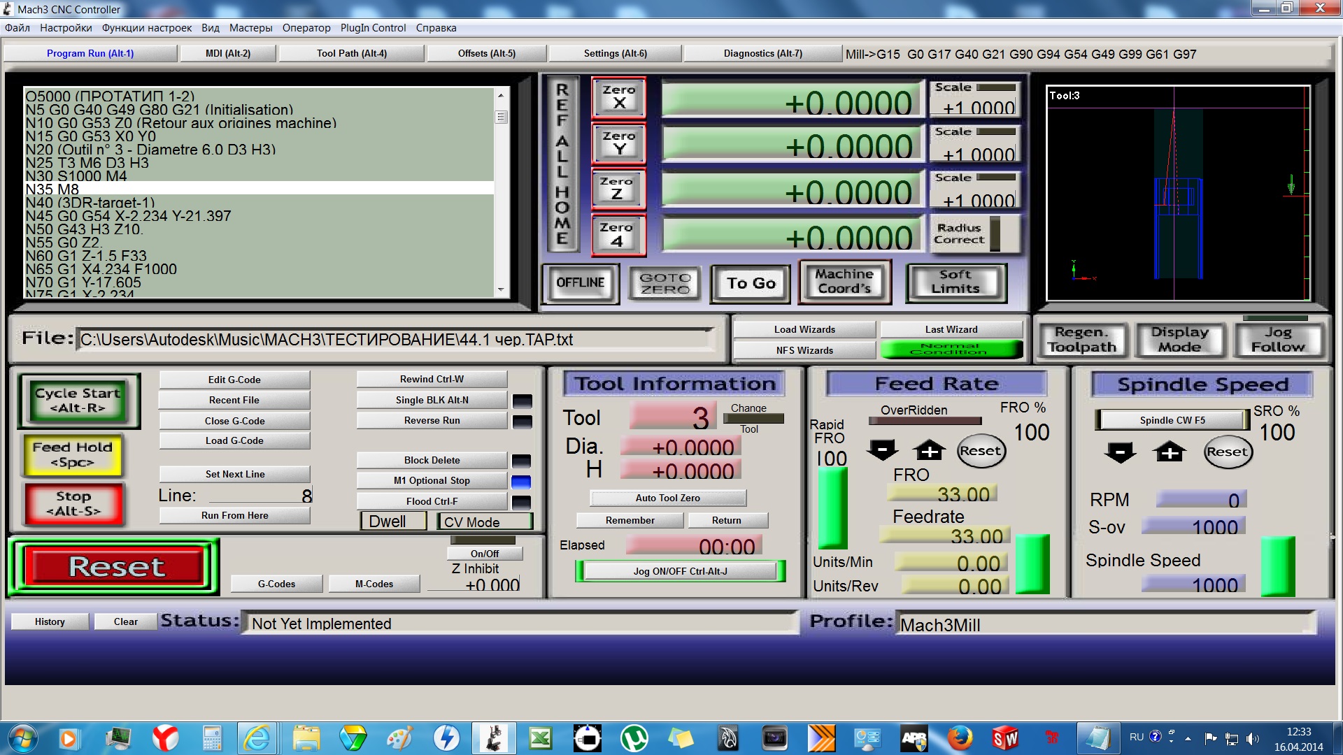

Сергей= писал(а):Вот часть Г-кода где нужно сменить инструмент:
что станок делает на этой строчке
N25 T1 M6 D1 H1 ?

Ни как не реагирует, просто начинает обработку детали, он даже не останавливается, как на постпроцессоре фанука?
И отдельно когда эту строку вбиваю N25 T1 M6 D1 H1 , то номер инструмента в матче высвечивается ,а станок стоит на месте.

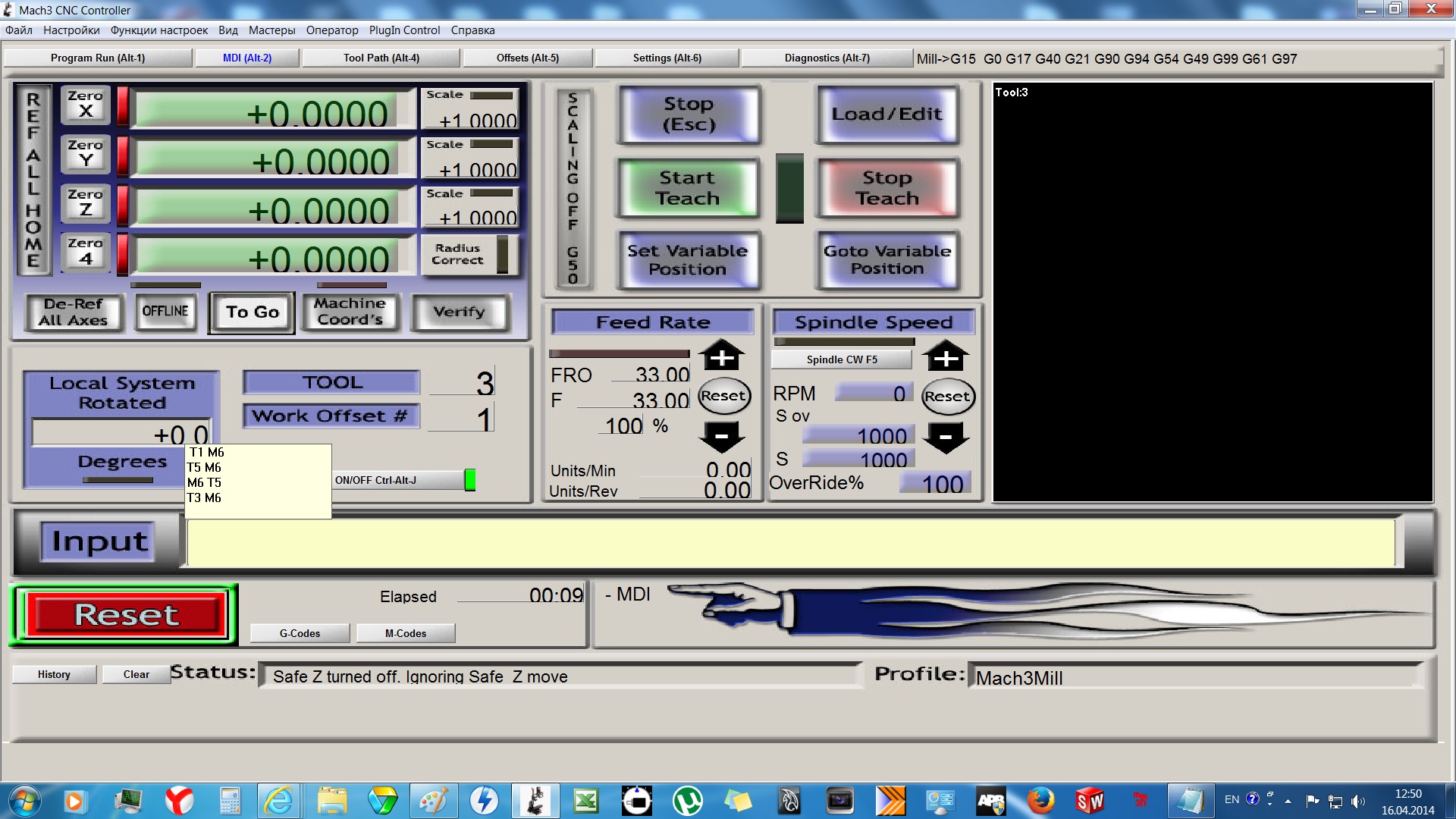

а еще как вариант... попробуй в MDI написать не T1 M6 а М6 Т1, тоесть поменять их местами, по идее Т1 идет как параметр для М6

Поменял местами, тоже не хочет работать, а когда в MDI вписываю М3 или М5 то ,это работает, а М6 ни как не хочет :wik:

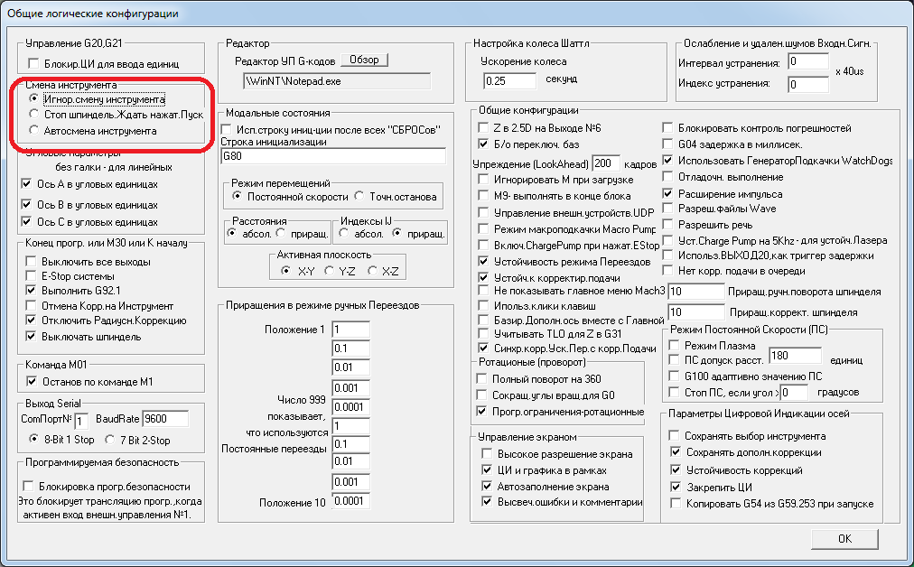

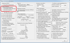

У тебя скорее всего игнор стоит на автосмену, если так хоть с бубном танцуй возле макросов ничего не будет :roll:

aftaev писал(а):У тебя скорее всего игнор стоит на автосмену, если так хоть с бубном танцуй возле макросов ничего не будет :roll:
УРАааа!!!!!!!!!
Так оно и было :thinking: , игнор стоял , Спасибо большое, всё заработало :)
