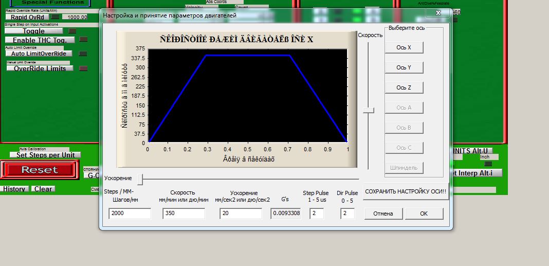

miva писал(а):Mach настолько гибкий что чуть "ветерок" - разваливается как "карточный домик". У меня новое "кино" началось. Как калибровать? В реальности станок проходит 2500мм, а в Маче показывает 30,23... Настройки в мм.
Как рассчитан "Steps per"?
Никак не считал..., подобрал работу двигателей по примерно подходящей скорости перемещения.

Насройки двигателей
2.JPG (3307 просмотров) <a class='original' href='./download/file.php?id=23001&mode=view' target=_blank>Загрузить оригинал (84.93 КБ)</a>

Помогите рассчитать длину шага по этим характеристикам
Шаг двигателя 1.8гр
Используется ШЕСТЕРНЯ ПРЯМОЗУБАЯ С ЗУБЦАМИ ЭВОЛЬВЕНТНОГО ПРОФИЛЯ
Зубчатая шестерня модуль 1.5 Число зубцов 14 шт, ширина зуба 15 мм. Материал: сталь №45, без закалки. Предназначена для создания прецизионной зубчатой передачи.
Внешний диаметр шестерни 23 мм

Уже ответили. Драйвер с микрошагом?

Да с возмодностью уставки ...http://darxton.ru/files/pdf/stepperdrive/AM882.pdf

Если не установлено деление шага (стоит 1/1), то при шестерни ф23мм будет пройден путь примерно 72,2мм, т.е. при 200 шагов
miva
Сообщения: 33
Зарегистрирован: 25 дек 2013, 16:12
Re: Помогите пожалуйста с настройкой баз!
Сообщение miva »
Так и есть , какой формулой пользовались?
sergey27rus
Сообщения: 1129
Репутация: 730
Сообщение sergey27rus »
Формула простая длина окружности внешняя ф23 * п, я посчитал какой путь пройдет при полном обороте ШД, для прохода 1мм -200/72.2=2.77
1/1 = 2,77 шаг/мм
1/2 = 5,54 шаг/мм
1/4 = 11,8 шаг/мм и тд
semenkhv писал(а):то при шестерни ф23мм будет пройден путь примерно 72,2мм,
Не совсем. При расчете нужно брать не внешний диаметр, а диаметр делительной окружности = модуль * число зубьев, то есть 1,5 * 14 = 21 мм.
Соответственно, за 1 оборот путь S = m * z * Пи = 65,973 мм, а на 1 шаг - 0,329867 мм
Последний раз редактировалось Сергей Саныч 03 янв 2014, 17:08, всего редактировалось 1 раз.

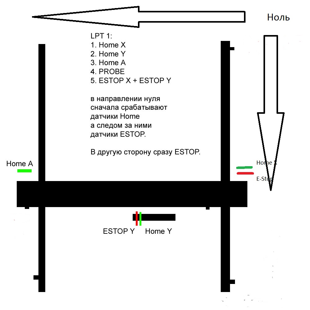

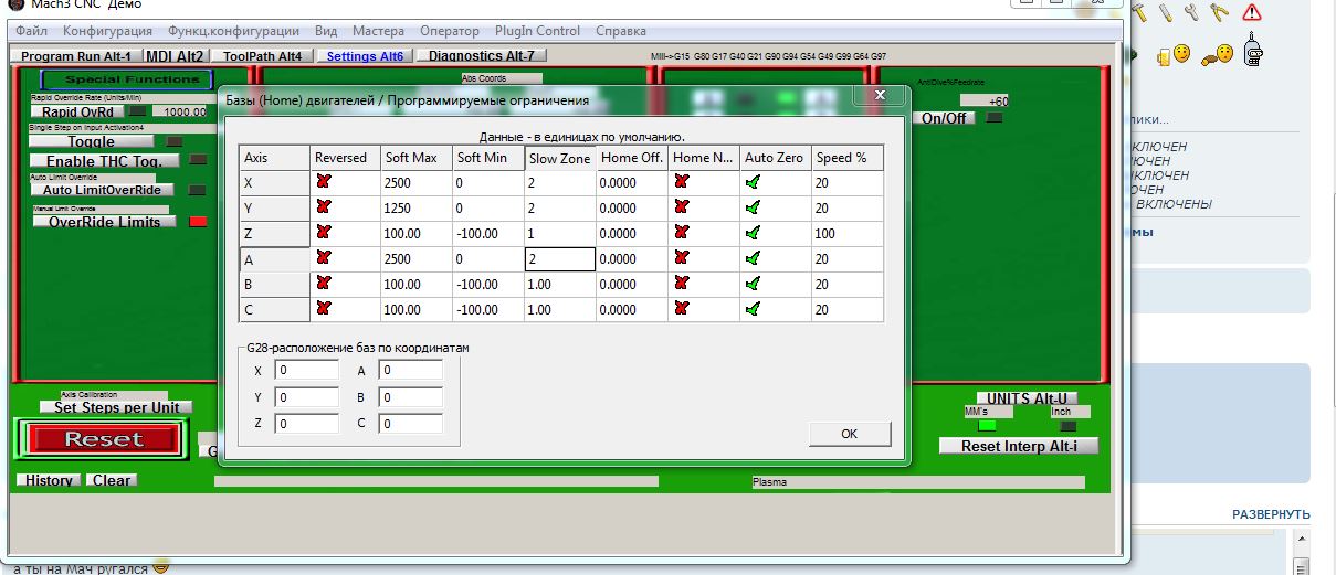

При данной схеме установки датчиков, я правильно обозначил рабочее поле в Home/Limits?
homes-and-estops.jpg (3286 просмотров) <a class='original' href='./download/file.php?id=23006&mode=view' target=_blank>Загрузить оригинал (88.31 КБ)</a>
1.JPG (3286 просмотров) <a class='original' href='./download/file.php?id=23007&mode=view' target=_blank>Загрузить оригинал (117.35 КБ)</a>

Спасибо что поправили, я что то не учел, но даже тех данных хватит, что б ось запустилась, а дальше путем калибровки осей поправить.

Сообщение Darxton »
miva писал(а):Никак не считал..., подобрал работу двигателей по примерно подходящей скорости перемещения.
калькулятор: http://darxton.ru/articles/calc/mach3-m ... alculator/

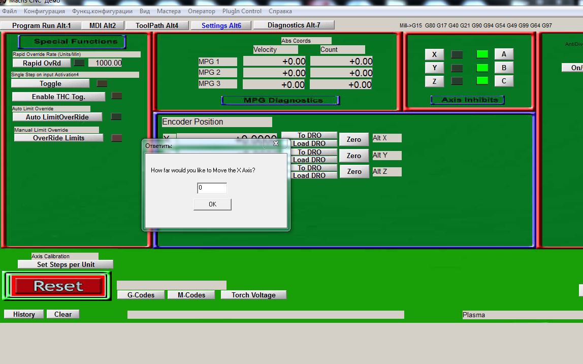

В лицензии не нашел , а кнопку рисовать не умею. Если скажете как ...
а ты по всем закладкам прошелся? Лицензия здесь не причем.
miva
Сообщения: 33
Сообщение miva »
Это для прогона в нужную точку, как она может откалибровать?
3.JPG (3256 просмотров) <a class='original' href='./download/file.php?id=23012&mode=view' target=_blank>Загрузить оригинал (128.19 КБ)</a>
miva писал(а):Это для прогона в нужную точку, как она может откалибровать?
это не для прогона в нужную точку это калибровка.
Цепляешь на ось линейку, штангельциркуь. Запускаешь калибровку, выбираешь ось, потом сколько проехать например 50 (или -50 если нужно ехать в обратку) измеряешь сколько реально станок проехал от начальной точки в конечную, вбиваешь в окошко он сам все расчитает.

Спасибо Разобрался!
