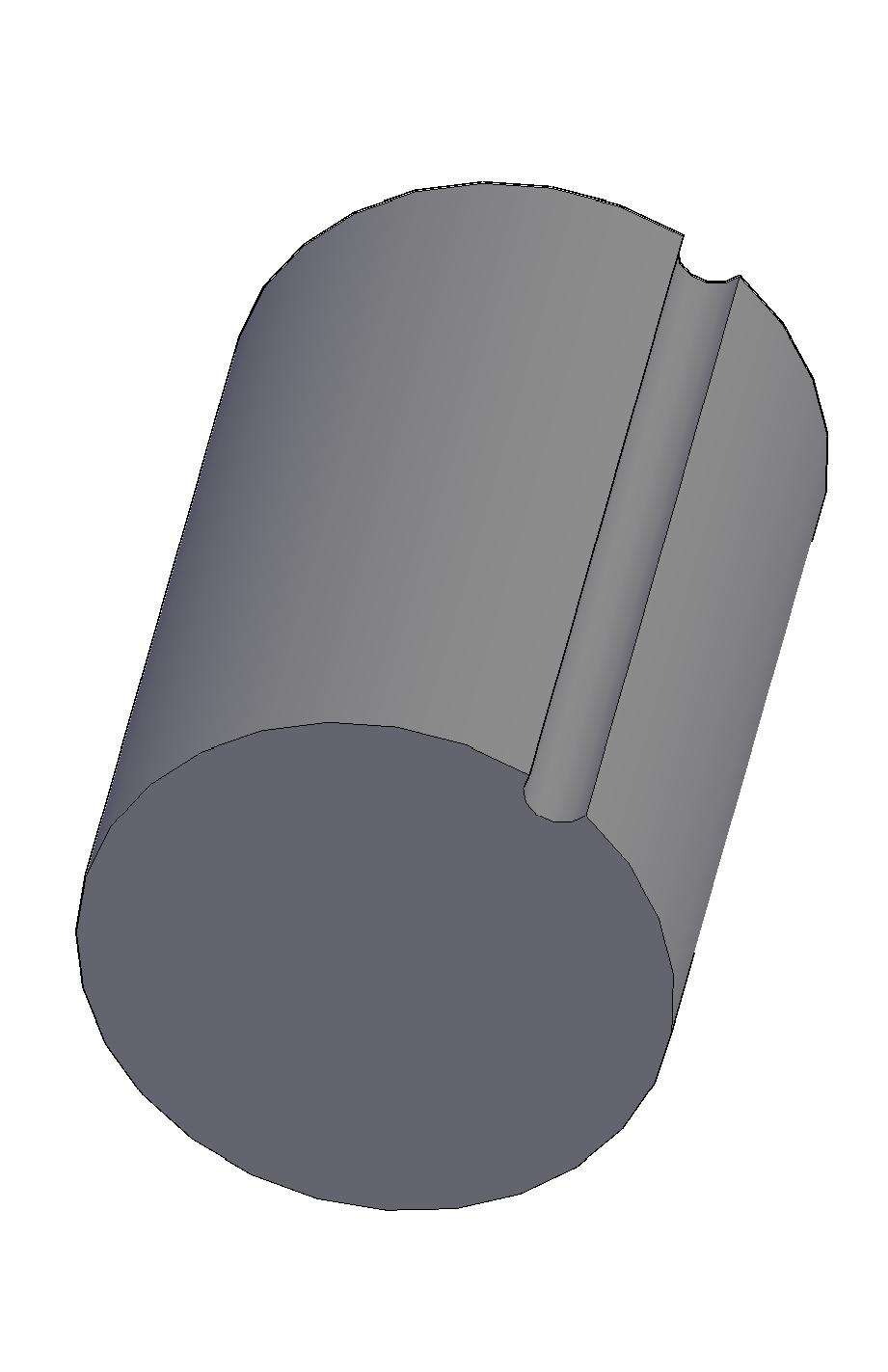

Народ, подскажите, а возможно как-то при использовании вращающейся оси сделать такую выборку?
В инете видел только способ когда деталь вращается, а фреза движется по длине окружности, постепенно продвигаясь вперед, т.е. как бы обвивая деталь. А нельзя ли просто остановить делать, пройтись фрезой вдоль нее, сделать выборку сколько нужно раз и все?

Тут даже поворотная ось не нужна.
Очень сложно будет ее использовать в задаче, где ее использовать не нужно.

trafbite писал(а):А нельзя ли просто остановить делать, пройтись фрезой вдоль нее, сделать выборку сколько нужно раз и все?
можно всё! Главное - в какой КАМ программе делает УП ;) там и ищите политики обработки. Вам нужна "вдоль оси" Или даже проще - гравировка по поверхности - просто рисуете линии и сферической фрезой делаете выборку.

michael-yurov писал(а):Тут даже поворотная ось не нужна.
Нужна, я же хочу по всей поверхности таких выборок наделать :)

trafbite писал(а):Нужна, я же хочу по всей поверхности таких выборок наделать
Ну ты же об этом не сказал!
На самом деле можно и вручную код написать. Никаких проблем не вижу.
Можно и в большинстве CAM программ.

Скажите, а в ArtCam есть такая возможность? В смысле вдоль оси?

trafbite писал(а):а в ArtCam есть такая возможность? В смысле вдоль оси?
арткам это 2.5Д софт. Там нет обработки "вращающейся оси". НО - там есть "развёртка" - когда внешнаяя поверхность "трубы" разворачивается в плоскость.
Говоря проще - вычисляете периметр окружности вашей заготовки, создаёте в арткаме "развёртку" с параметрами вашей трубы(квадрат высотой вашей заготовки и шириной равной периметру окружности заготовки) и рисуете много-много линий вдоль оси фращения, затем там создаёте "круговой рельеф"(такм указываете вдоль какой оси вращать) и режете как вам удобно.

Спасибо! Именно этот способ я и видел на просторах интернета, однако, считаю, что это не оптимальный вариант, хочется полноценной вращающейся оси.
Не подскажете в каком софте можно это сделать?
