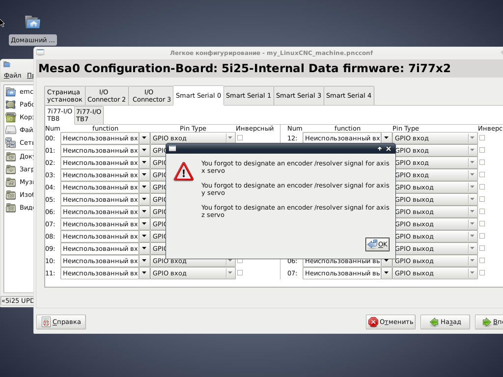

пока нет ни плат, ни энкодеров, только 6Р13Ф3-37 с ящиком приводов без силового трансформатора, решил на виртуальной машине запустить поглазеть, что оно за зверь такой, ЛинуксЦНЦ
в общем тупик какой-то:
cnc.png (4530 просмотров) <a class='original' href='./download/file.php?id=51600&mode=view' target=_blank>Загрузить оригинал (155.79 КБ)</a>
и не могу продвинуться дальше :(
может это от отсутствия платы 5i25 в компе ?

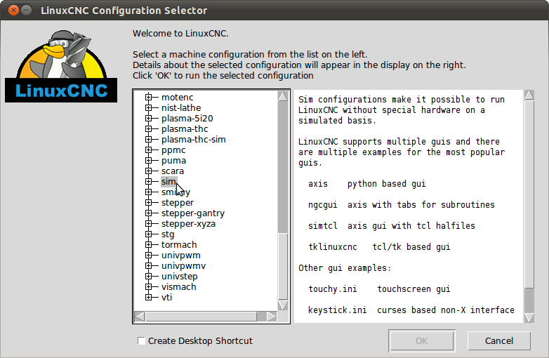

если нет плат , а посмотреть хочется ,что за зверь - то и запускай готовые конфигурации:
или через меню
или в терминале набираешь
linuxcnc
и в появившемся окошке выбери ,ну к примеру,"свою" 3-х осевую машину...
тут же ( окне) поставь галку - "создать кнопку на рабочем столе" ...
все будет "ездить" ,только без станка :)

не нравится мне строчка
Error: could not insert module /usr/realtime-3.4-9-rtai-686-pae/modules/linuxcnc/hm2_pci.ko: No such device
может без платы оно не хочет работать ? или на виртуальной машине работать не хочет ?
другие конфигурации не выбирал, хочется виртуально покрутить тот станок, который будет в реале (почти 1:1 как у ТС)
Сообщения: 8167
Репутация: 1589
Re: Mesa 5i25+7i77-с чего начать?
Сообщение nkp »
Festingauzner писал(а):не нравится мне строчкаError: could not insert module /usr/realtime-3.4-9-rtai-686-pae/modules/linuxcnc/hm2_pci.ko: No such device
зря не нравится ;)
косвенно говорит о том , что драйвер работает ;)
когда то на форуме всплывала идея создать компонент именно на твой случай...
большого смысла это не имеет - потому наверно и не родился))
кстати , если бы запустилась , то все равно все "ездило" бы так же как в конф. из примеров...
Для попробовать - запускай LinuxCNC и выбирай конфигурации для симулятора (sim).
А когда будет оборудование (хотя бы драйвера) можно будет уже пробовать.
Снимок-LinuxCNC Configuration Selector.png (4475 просмотров) <a class='original' href='./download/file.php?id=51722&mode=view' target=_blank>Загрузить оригинал (81.77 КБ)</a>
