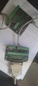

Фото сборки

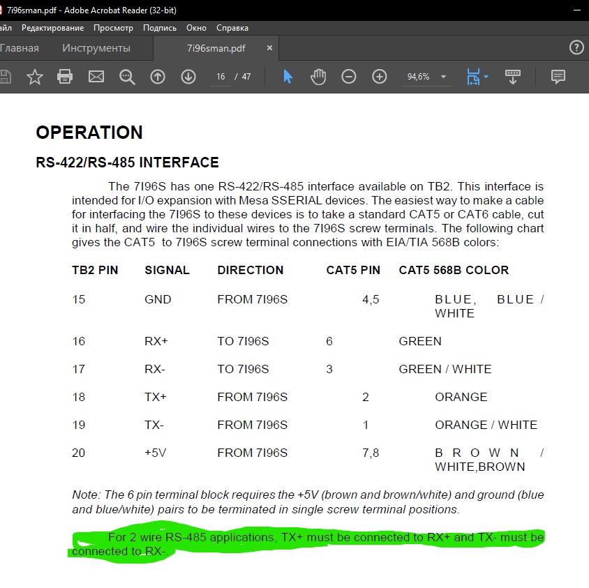

Плата типа 7i78 является преобразователем сигналов, т.е. она сигналы с FPGA преобразует в нужные уровни (signal conditioning), соответственно вы ее никак не можете увидеть, поскольку это не подразумевается вообще.
Чтобы вы могли идентифицировать плату 7i66, вам необходима поддержка SmartSerial на плате 5i25. Вы пишете, что вы залили битстрим 5i25x7i78x2.bit, в этом варианте есть поддержка SmartSerial? Это можно проверить при помощи утилиты от Mesa. Посмотрите как на картинке (пример для пояснения) выводится информация о конфигурации пинов FPGA. У вас так же должна быть явно видна поддержка SSerial.

Фото сборки
Не любой ЛПТ кабель подойдёт, если что...
На офф сайта лцнц пока не обращался. Этот комплект плат был под рукой. 7i96s может да, еще подойдет плата для этих целей 7i76 и конфигурируется понятнее. Но их к сожалению нет под рукой. Питание по идет по ЛПТ порту. Сам кабель взял от сборки 5i25+7i77. Сборка работала, так что грешить на него не могу. До этого прозванивал его - все было ок.

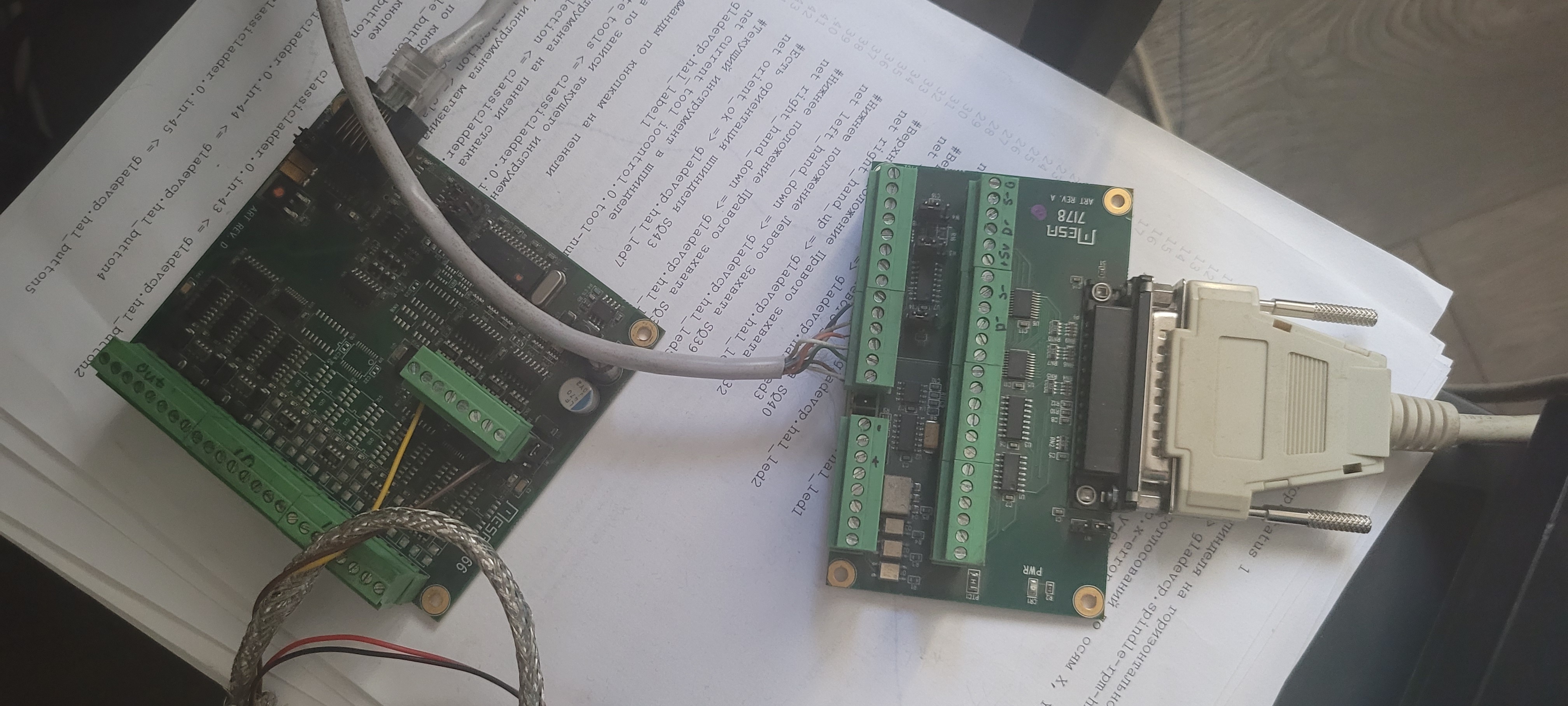

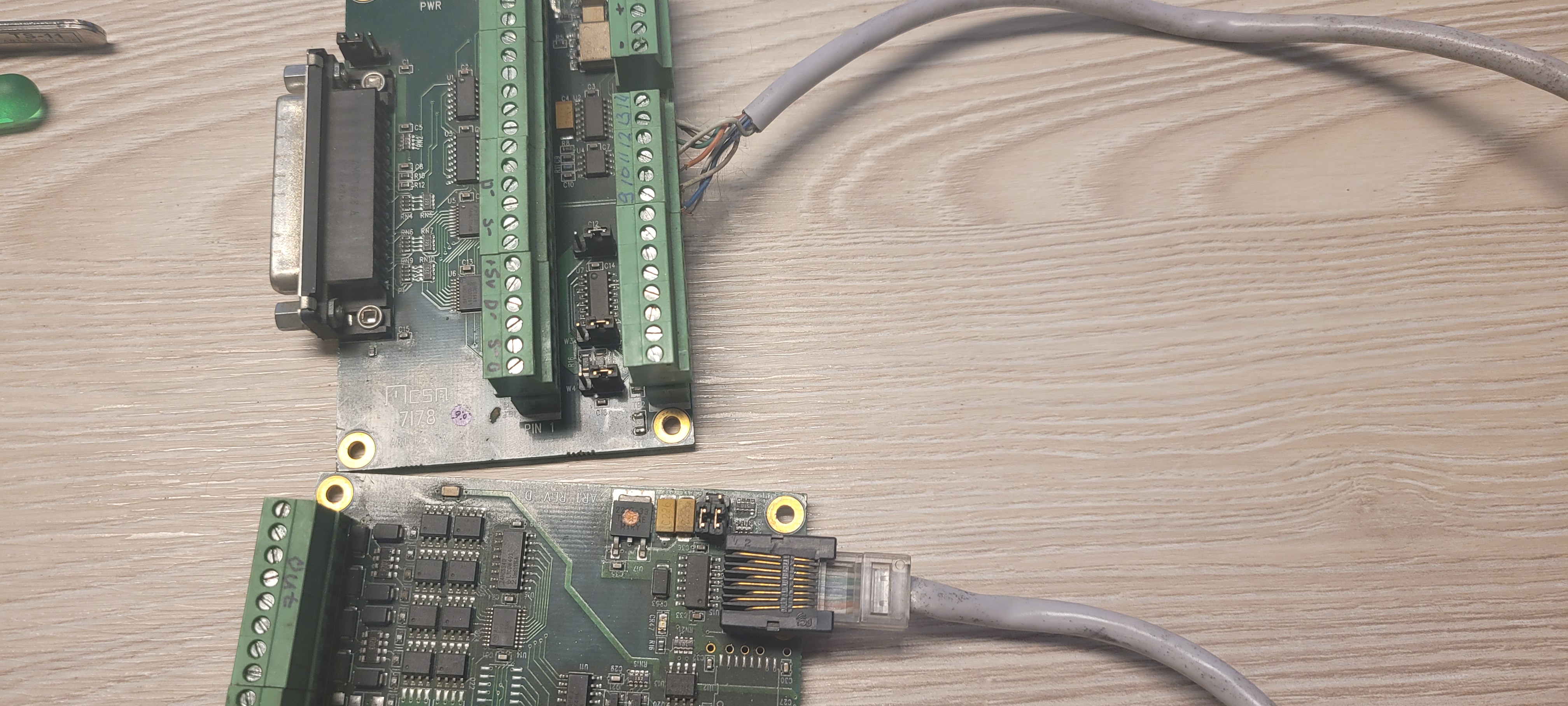

фото моей сборки 7i78 и 7i66. соединение по витой паре плюс питание 12 вольт на плате 7i66 от компьютера.
Вот фото сборки 7i78 и 7i66 (11543 просмотра) <a class='original' href='./download/file.php?id=209050&mode=view' target=_blank>Загрузить оригинал (5.35 МБ)</a>

Re: 5i25 + 7i78 + 7i66

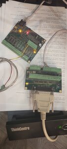

vko писал(а): ↑ Питание по идет по ЛПТ порту.
Диоды светятся на платах? А то на фото как бы всё выключено.

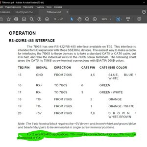

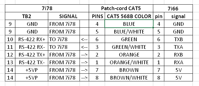

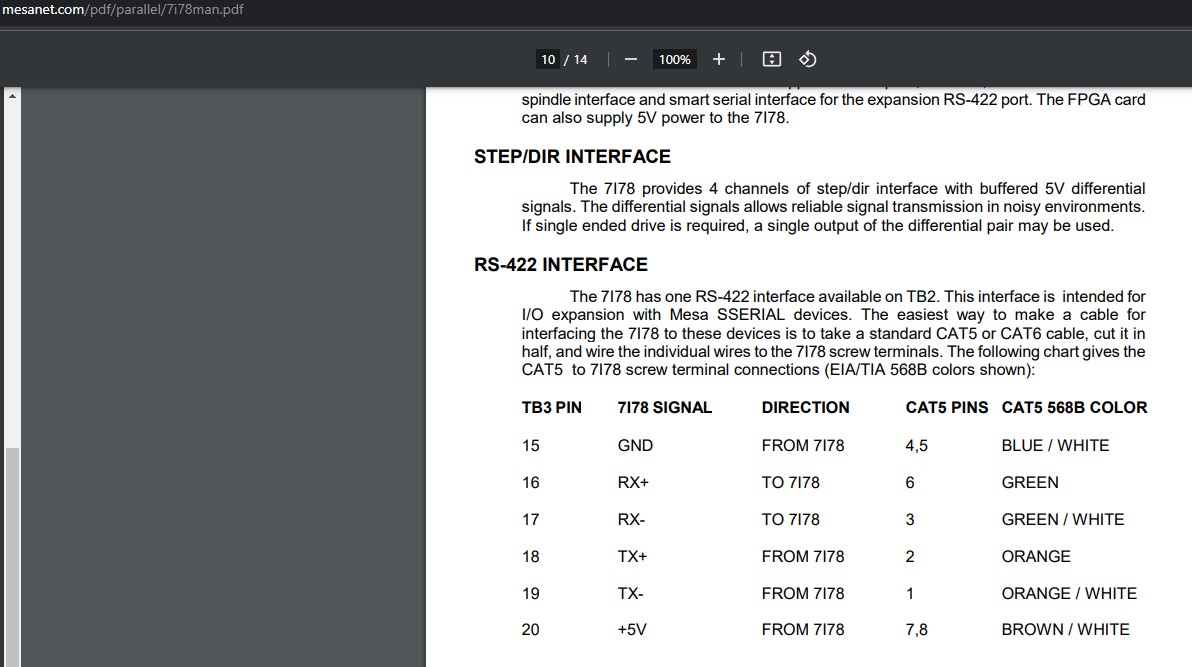

vko писал(а): ↑ соединение по витой паре
Не правильно! (если я верно цвета расшифровал)
Я тоже не раз косячу из-за того, что у них разъемы нумеруются снизу-вверх.

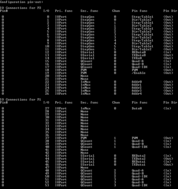

Вы ранее писали, что
vko писал(а): ↑06 сен 2023, 18:23 Плата 5i25 прошил прошивкой 5i25x7i78x2.bit
Вот описание этого битстрима из архива с ПО для платы с сайта Меза. Вроде бы, совпадают сигналы RS-422
Configuration pin-out:
IO Connections for P3
Pin#  I/O   Pri. func    Sec. func       Chan      Pin func        Pin Dir
 1      0   IOPort       StepGen          0        Dir             (Out)
14      1   IOPort       StepGen          0        Step            (Out)
 2      2   IOPort       StepGen          1        Dir             (Out)
15      3   IOPort       StepGen          1        Step            (Out)
 3      4   IOPort       StepGen          2        Dir             (Out)
16      5   IOPort       StepGen          2        Step            (Out)
 4      6   IOPort       StepGen          3        Dir             (Out)
17      7   IOPort       StepGen          3        Step            (Out)
 5      8   IOPort       PWMGen           0        PWM             (Out)
 6      9   IOPort       PWMGen           0        /Enable         (Out)
 7     10   IOPort       PWMGen           0        Dir             (Out)
 8     11   IOPort       SSerial          0        TXData1         (Out)
 9     12   IOPort       SSerial          0        TXEn1           (Out)
10     13   IOPort       SSerial          0        RXData1         (In)
11     14   IOPort       QCount           0        Quad-IDX        (In)
12     15   IOPort       QCount           0        Quad-B          (In)
13     16   IOPort       QCount           0        Quad-A          (In)
IO Connections for P2
 1     17   IOPort       StepGen          4        Dir             (Out)
14     18   IOPort       StepGen          4        Step            (Out)
 2     19   IOPort       StepGen          5        Dir             (Out)
15     20   IOPort       StepGen          5        Step            (Out)
 3     21   IOPort       StepGen          6        Dir             (Out)
16     22   IOPort       StepGen          6        Step            (Out)
 4     23   IOPort       StepGen          7        Dir             (Out)
17     24   IOPort       StepGen          7        Step            (Out)
 5     25   IOPort       PWMGen           1        PWM             (Out)
 6     26   IOPort       PWMGen           1        /Enable         (Out)
 7     27   IOPort       PWMGen           1        Dir             (Out)
 8     28   IOPort       SSerial          0        TXData2         (Out)
 9     29   IOPort       SSerial          0        TXEn2           (Out)
10     30   IOPort       SSerial          0        RXData2         (In)
11     31   IOPort       QCount           1        Quad-IDX        (In)
12     32   IOPort       QCount           1        Quad-B          (In)
13     33   IOPort       QCount           1        Quad-A          (In)
Да диоды на плате светятся. Просто фоткал при выключенном компьютере.
При включенном компьютере (11460 просмотров) <a class='original' href='./download/file.php?id=209059&mode=view' target=_blank>Загрузить оригинал (5.95 МБ)</a>
Подключение проверил еще раз. Все по идее правильно.
Подключение в приближении (11460 просмотров) <a class='original' href='./download/file.php?id=209060&mode=view' target=_blank>Загрузить оригинал (5.1 МБ)</a>
Проверял по таблице, которую по совету коллеги сделал.
подключение 7i66 с 7i78.pdf
Распиновка сигналов между платой 7i78 и 7i66
(60.51 КБ) 346 скачиваний
vko писал(а): ↑ Проверял по таблице, которую по совету коллеги сделал.
Вообще-то есть мануал по карте... (после синего идет зелёный)
7i78.jpg (11394 просмотра) <a class='original' href='./download/file.php?id=209086&mode=view' target=_blank>Загрузить оригинал (141.09 КБ)</a>
RX - прием данных
TX - передача данных
RX <- TX
TX -> RX
Вы подключили приемник приемнику, а передачу к передатчику. (т.е. вы говорите не человеку в ухо, а в рот, и слушаете не рот, а ухо)
Последний раз редактировалось xenon-alien 09 сен 2023, 13:05, всего редактировалось 3 раза.
IlyaKw
Сообщения: 15
Зарегистрирован: 02 мар 2023, 12:53
Сообщение IlyaKw »
xenon-alien писал(а): ↑09 сен 2023, 11:45
RX - прием данных
TX - отправка данных
RX -> TX
TX -> RX
Вы сможете показать разъем TB3 на этой плате ? Просто любопытно.
Если посмотреть по коммутациям, то таблица в пдф файле соответствует подключению в руководстве к этой плате.
IlyaKw писал(а): ↑ Вы сможете показать разъем TB3 на этой плате ? Просто любопытно.
А читать что написано в описании сложно? Ничего из вон исходящего - не исправили полностью документацию.
IlyaKw писал(а): ↑ Если посмотреть по коммутациям, то таблица в пдф файле соответствует подключению в руководстве к этой плате.
Но факт, остается фактом
RX <- -> RX
TX -> <-TX
ЭТО НЕ ВЕРНО!!!
Вот для особо одарённых они написали, из другого мануала - 7i96s
7i96s_RS-422.jpg (11381 просмотр) <a class='original' href='./download/file.php?id=209087&mode=view' target=_blank>Загрузить оригинал (151.17 КБ)</a>
IlyaKw
Сообщения: 15
Сообщение IlyaKw »
Да. Это RS-422 и такое подключение работать не будет.
С толку сбивает патч-корд, поскольку в современном сетевом оборудовании crossover патчкорды делать не надо, оборудование умеет с этим работать. А вот RS422 так не умеет, надо делать crossover.
Вот как будет выглядеть таблица коммутации.
7i78_to_7i66.png (11368 просмотров) <a class='original' href='./download/file.php?id=209091&mode=view' target=_blank>Загрузить оригинал (21.21 КБ)</a>
7i78_to7i66.xls
(36.5 КБ) 275 скачиваний
IlyaKw писал(а): ↑ поскольку в современном сетевом оборудовании crossover патчкорды делать не надо
IlyaKw писал(а): ↑ А вот RS422 так не умеет, надо делать crossover.
Чего путать подобным человека. (было бы RJ-45 подключение с обоих сторон, то да) Используется лишь один конец кабеля.
Есть цветовая "схема" eia/tia-568bи на этом всё! Сопоставляем.
7i78 ---- 7i66
RX+ <- TX+
RX- <- TX-
TX+ -> RX+
TX- -> RX+
