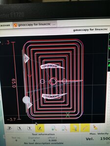

Собственно говоря проблема вот в чем...... Отработанная траектория смещена относительно заданной..... Как это вообще может быть? Куда копать то?
Вот как это выглядит... (4779 просмотров) <a class='original' href='./download/file.php?id=195250&mode=view' target=_blank>Загрузить оригинал (4.89 МБ)</a>

И это блин на железяке так и вылазит боком....

antoxa-kylibin писал(а): Как это вообще может быть? Куда копать то?
G-код нужно смотреть.

Про настройку серв в курсе, делали эту процедуру. Там норм настроено. С оптическим линейками все было норм, кроме одного линейки без дифф сигнала и при работающем шпинделе ловили ложные сигналы. Без запуска шпинделя все оси нормально ездили. Решил пока без линеек использовать девайс, нарвался на эту проблему.... Конфиг соответственно без задействованых энкодеров. В предыдущих сообщениях hal и ini выкладывал.... Можете посмотреть, может там что то не так....

Неправильная работа любых приводов без ОС никак не проявится на рисунке траектории в LinuxCNC.
Нужно проверить ограничения скорости и ускорений для осей и степгенов, параметры PID после pncconf трогать не надо.
Хорошо-бы налскопом проверить разнизу между заданием и фидбэком...

Вот в этом то и прикол, что реальной ОС нет....Спасибо за наводку, буду дальше разбираться....

При настройке через pncconf pid по умолчанию стоят P=1000, FF1=1. Остальные 0 стоят.... Так все и оставлять? Каким образом PID настраивать в таком случае, когда просто step/dir без энкодеров используется?
Re: 7i92 made in Russia
Так и оставлять, настраивать не надо - "исполнителю", в данном случае stepgen'у, не нужно преодолевать какие-либо нагрузки и силы инерции.
