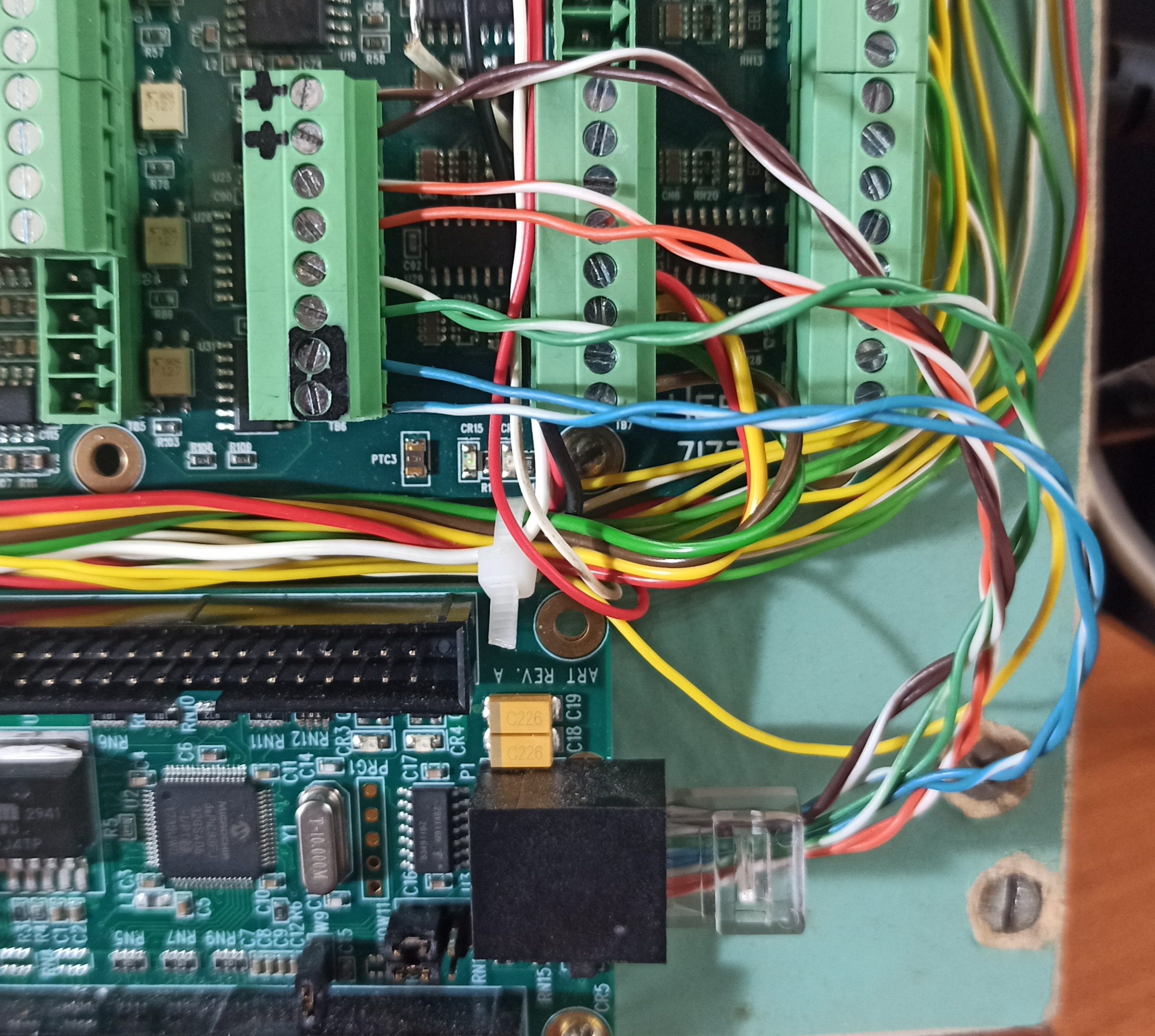

Всем привет. Незнаю, жива ли еще тема, но попробую задать вопрос.
Хочу подключить 7i73 напрямую в RS422 на плате 7i77, которая в свою очередь подключена к 7i92.
Вроде плата поддерживает такое подключение. Если посмотреть mesaflash --device 7i92 --sserial,
то ее там нет, только Р1 и Р2. Вопрос такой: Можна ли так подключать, если да,
то возможно нужна другая прошивка 7i92 (или 7i77)?

Подключить можно, только надо ее искать не в 7i92 а в 7i77 и все увидите.

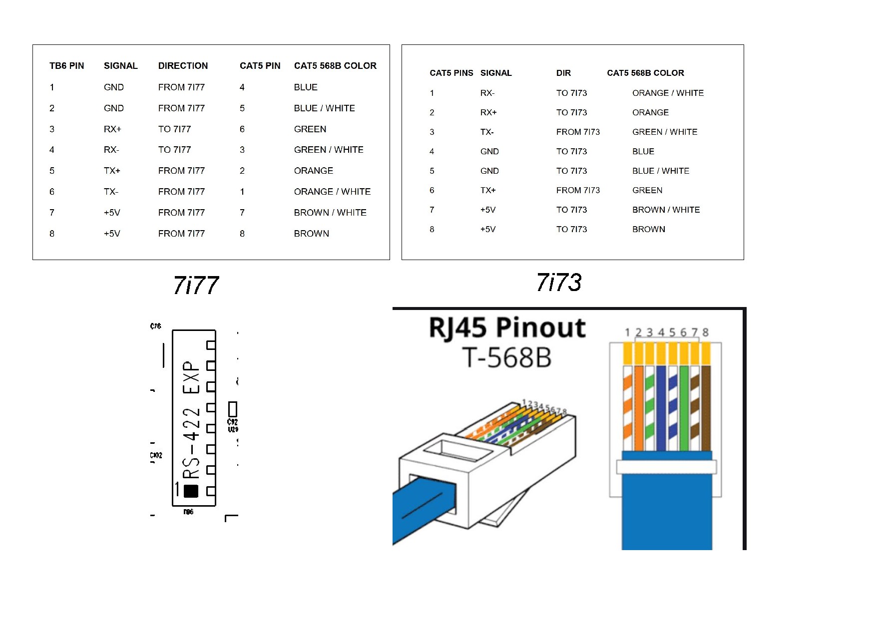

Спасибо, что откликнулись. С 7i77 такой вариант не проходит. В Halshow эта плата 7i73 не появляется. Нужно правильно указать номер порта на котором она сидит. Для этого мы и смотрим mesaflash --device 7i92 --sserial. Инструкция есть здесь https://www.chipmaker.ru/topic/169606/
Поэтому думаю, возможно должна быть соответствующая прошивка 7i92 (или 7i77)? Настройку также делал в PnConfig с тем же результатом.
Подключение проводов перепроверил - все правильно.( Расцветка RJ-45 T-568B).

slava78 писал(а): ↑ Расцветка RJ-45 T-568B
Это ж только на одном конце...

Re: Mesa 7i73 пульт ЧПУ для LinuxCNC
Да, ибо из-за неё 7i77 может частично не работать, если её вставить не в тот разъём. Вот когда всё заведётся, тогда и можно изучать, что означает этот параметр.
И вообще слово "config=" и всё, что после него нужно только в специальных случаях, просто так, "чтоб было" не надо его добавлять, ибо всякие "num_encoders=6 num_pwmgens=0 num_stepgens=0" ничего полезного не делают, а "засаду" устроить могут.

Итак, получилось. Ошибка была моя, попутал RX-TX. Сделал все правильно - сразу завелась. В configs= разные варианты пробовал - все работают. Сделал для наглядности "мануал", может кому пригодися. При конекте моргает зеленый светодиод. Спасибо за направление в поисках.
