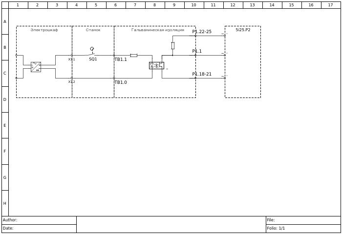

На сколько мне известно 5i25 имеет два разъема - P2 и P3 для подключения дочек.
Сейчас мне думается, что когда не хватает портов ввода вывода, а как правило не хватает входов, больно жирно покупать дополнительную плату входов, будть то 7i77 вторая или любая другая на rs-422.
Так вот, почему же до сих пор этот вопрос никто не поднимал?
Ведь достаточно просто изготовить опторазвязку 24V->5V.
Накидал примитивную схему.
В конце концов печатные платы можно и в китае заказать штук сто, в складчину на весь форум их потом раздать, ну или самостоятельно сделать.
diagram.jpg (12846 просмотров) <a class='original' href='./download/file.php?id=33444&mode=view' target=_blank>Загрузить оригинал (29.68 КБ)</a>

да - актуально,если один разъем все равно пустует...
Lexxa , а откуда схемка?
где то это обсуждалось ?

nkp писал(а): откуда схемка
накидал попырому.

вроде подтяжка там уже есть...

nkp писал(а):вроде подтяжка там уже есть...
Ну по идее да, там же плиска, а плиска это 3.3V.
Ну я думаю, что лучше поставить ее.

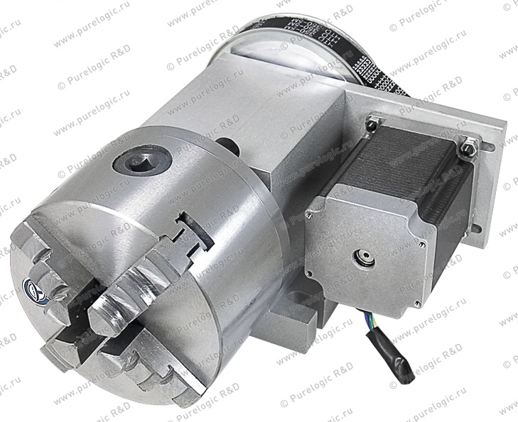

Ребята мне поставили задачу поставить 4 ось (поворотку) станок 6Р13ф3 платы Mesa 5i25+7i77, какай мотор лучше поставить ? ось будет такого плана!

по моему такая поворотка слабовата для станка по металлу

поворотка будет мощнее, я не знаю какой мотор можно нормально прикрутить к этой связке Mesa 5i25+7i77, или нужно какую доп плату докупить чтобы Шаговый мотор подключить
Re: Mesa 5i25+7i77 и фрезерный станок 6Р13ф3
Там вроде можно загрузить прошивку 7i77+7i76 и сигналы step/dir снять со второго разъёма 5i25. Надо по исходникам прошивок проверить, а мне сейчас это сложно...

UAVpilot писал(а):Там вроде можно загрузить прошивку 7i77+7i76 и сигналы step/dir снять со второго разъёма 5i25. Надо по исходникам прошивок проверить, а мне сейчас это сложно...
Вот это было бы круто! Может кто нибудь из гуру сможет проверить?

А есть еще варианты? может какую доп плату докупить?
Проверено, это работает.

ссылка на прошивку? в поисковик забивал особо не наковырял!

Все прошивки здесь http://mesanet.com/software/parallel/5i25.zip
