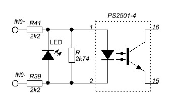

речь шла о физических ледах на дочерней плате 7I37
Светодиоды на плате 7i37TA предназначены исключительно для индикации неправильной полярности на INn+ и INn- входах. Нарисовал один канал входа:
7i37TA_in.JPG (10667 просмотров) <a class='original' href='./download/file.php?id=3843&mode=view' target=_blank>Загрузить оригинал (13.96 КБ)</a>
Последний раз редактировалось Lexxa 22 янв 2012, 00:53, всего редактировалось 1 раз.

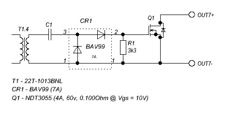

До кучи уж и выходной каскад OUT7.
Полевикhttp://www.fairchildsemi.com/ds/ND/NDT3055.pdf
Диодhttp://www.fairchildsemi.com/ds/BA/BAV99.pdf
7i37TA_out.JPG (10655 просмотров) <a class='original' href='./download/file.php?id=3847&mode=view' target=_blank>Загрузить оригинал (19.73 КБ)</a>
Последний раз редактировалось Lexxa 22 янв 2012, 01:37, всего редактировалось 1 раз.

Lexxa писал(а):До кучи уж и выходной каскад OUT7.
Таким макаром полевик всегда будет в закрытом состоянии..

Теперь не будет, поправил. Диод один забыл перевернуть.
