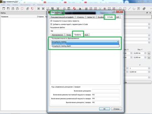

Объединяются при сохранении только те g-коды, в которых ID инструмента в Базе инструментов совпадают. Грубо говоря, фреза должна быть одна. Да, и без проектов, сохраненных с вопросами, трудно точно и правильно ответить.
Если не ошибаюсь, группировка сохранения может быть по порядку создания g-кодов, так и по глубине реза. Это настраивается здесь:
Последовательность - копия.jpg (2845 просмотров) <a class='original' href='./download/file.php?id=200018&mode=view' target=_blank>Загрузить оригинал (156.17 КБ)</a>
Пробуйте, потом нам расскажете.. )

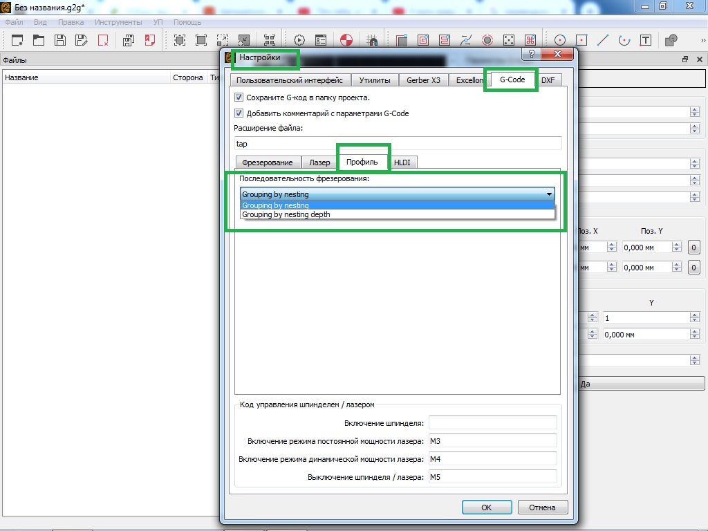

YuryV писал(а): ↑28 ноя 2021, 21:43 Объединяются при сохранении только те g-коды, в которых ID инструмента в Базе инструментов совпадают. Грубо говоря, фреза должна быть одна. Да, и без проектов, сохраненных с вопросами, трудно точно и правильно ответить.
Спасибо, попробовал группирует с одинаковым инструментом.

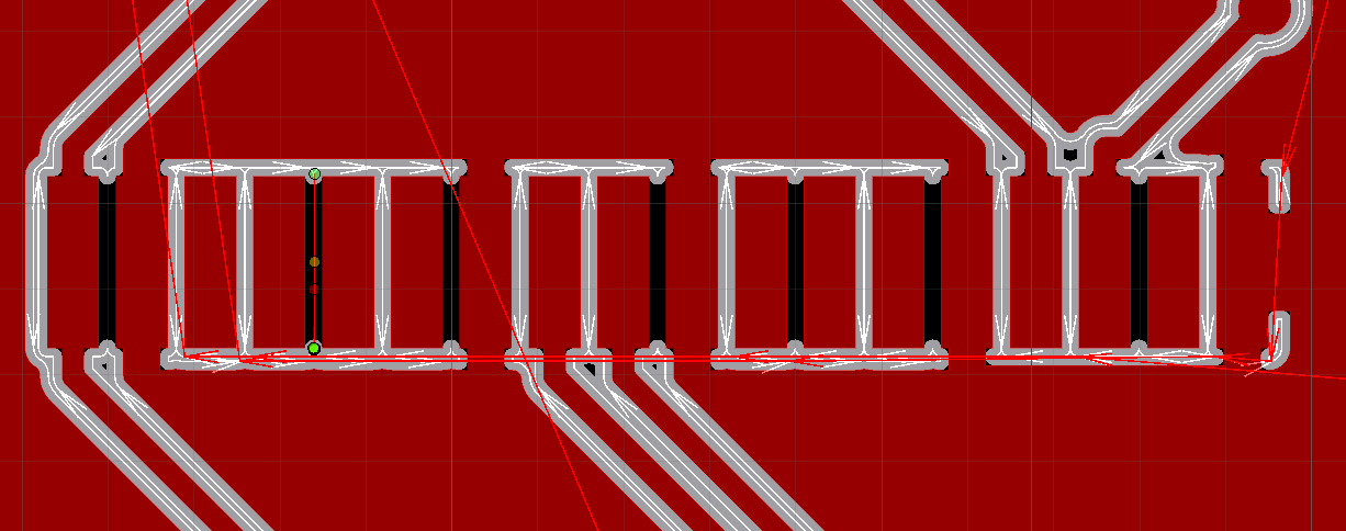

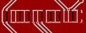

Попробовал закинуть гербер в программу, вроде бы и неплохо траектории простроила, но есть пропуски. Подскажите, как поправить их?
2021-12-07_18-06-22.png (2675 просмотров) <a class='original' href='./download/file.php?id=200265&mode=view' target=_blank>Загрузить оригинал (33.49 КБ)</a>
Kost_irk
Сообщения: 838
Репутация: 194
Откуда: Иркутск
Re: GGEasy (фрезеровка печатных плат на ЧПУ)
Сообщение Kost_irk »
Инструмент в зазор не лезет, подкрутить или зазор или инструмент.

Ммм, зазоры и инструмент одной размерности. На соточку добавить зазоры?
Вообще софт очень простой и понятный. Автору респект.
Kost_irk
Сообщения: 838
Репутация: 194
Откуда: Иркутск
Там конусность учитывается и глубина погружения, так что соточки может быть мало. Если надо точно - думайте головой, а если просто - замените гравер на фрезу такого же диаметра.

У меня поставлена фреза в настройках, ибо работать буду ею.
Kost_irk
Сообщения: 838
Репутация: 194
Откуда: Иркутск
Ну значит зазора не хватает. Сталкивался при импорте-экспорте платы через разные программы (перенос старых проектов на новый софт) бывает разьезжаются пады в пределах небольшой погрешности, сетки разные, округления тоже, вот зазоры и начинают плавать.
YuryV
Сообщения: 224
Зарегистрирован: 08 июл 2019, 23:34
Репутация: 44
Сообщение YuryV »
VeterMir писал(а): ↑ На соточку добавить зазоры?
При равенстве зазора и диаметра фрезы GGEasy фрезу в зазор не пустит. Быстрее создать инструмент на 0.001 мм меньше зазора, например, вместо 0.2 мм реальной фрезы в Базе инструментов прописать 1.999 мм. На 0.0005 мм медь больше срежется теоретически...

VeterMir писал(а): ↑07 дек 2021, 18:07 Приветствую.
Это в 100% случаев всегда пролезает. Ультимативное решение.
https://disk.yandex.ru/i/IZxwEyWDbyPuJA
https://disk.yandex.ru/i/nRJXrYJzTt5HkQ

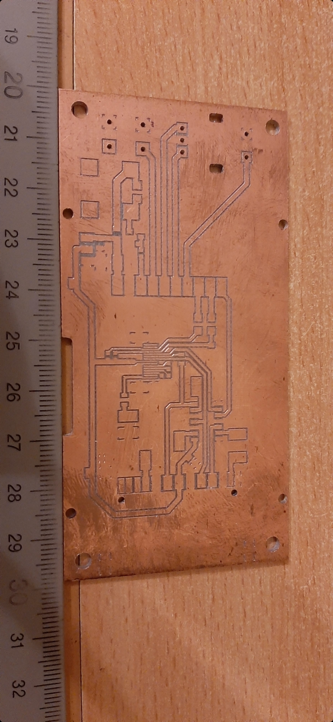

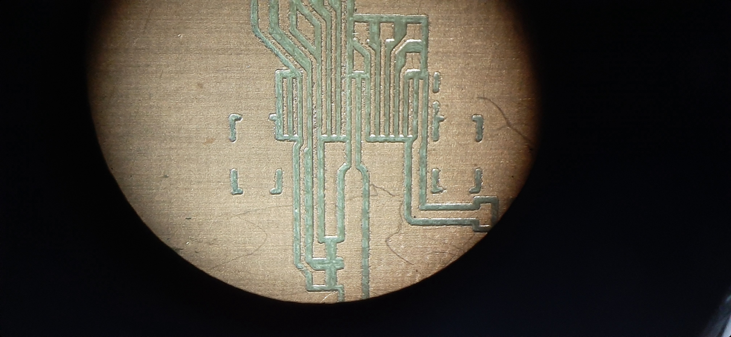

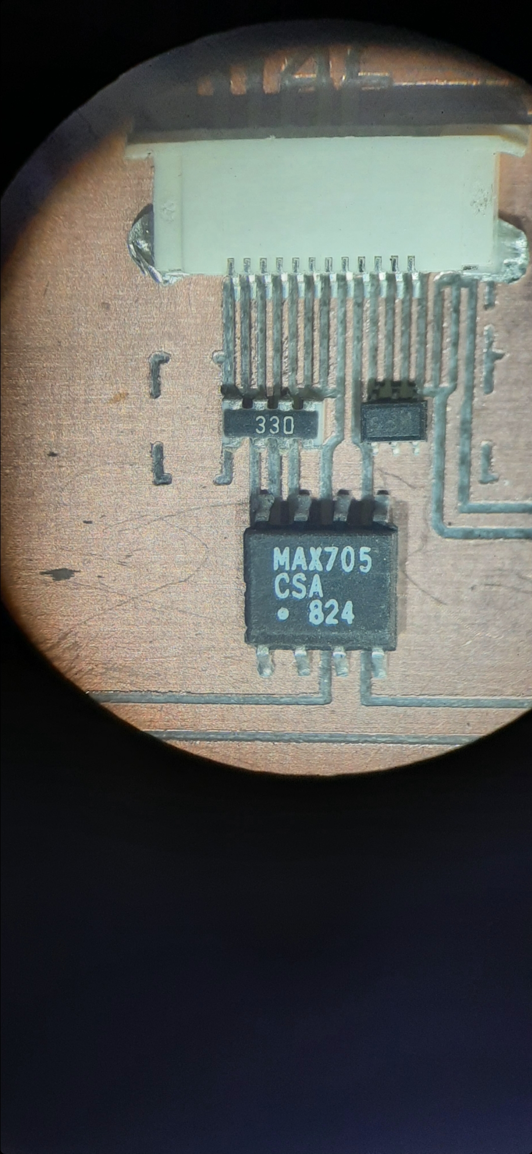

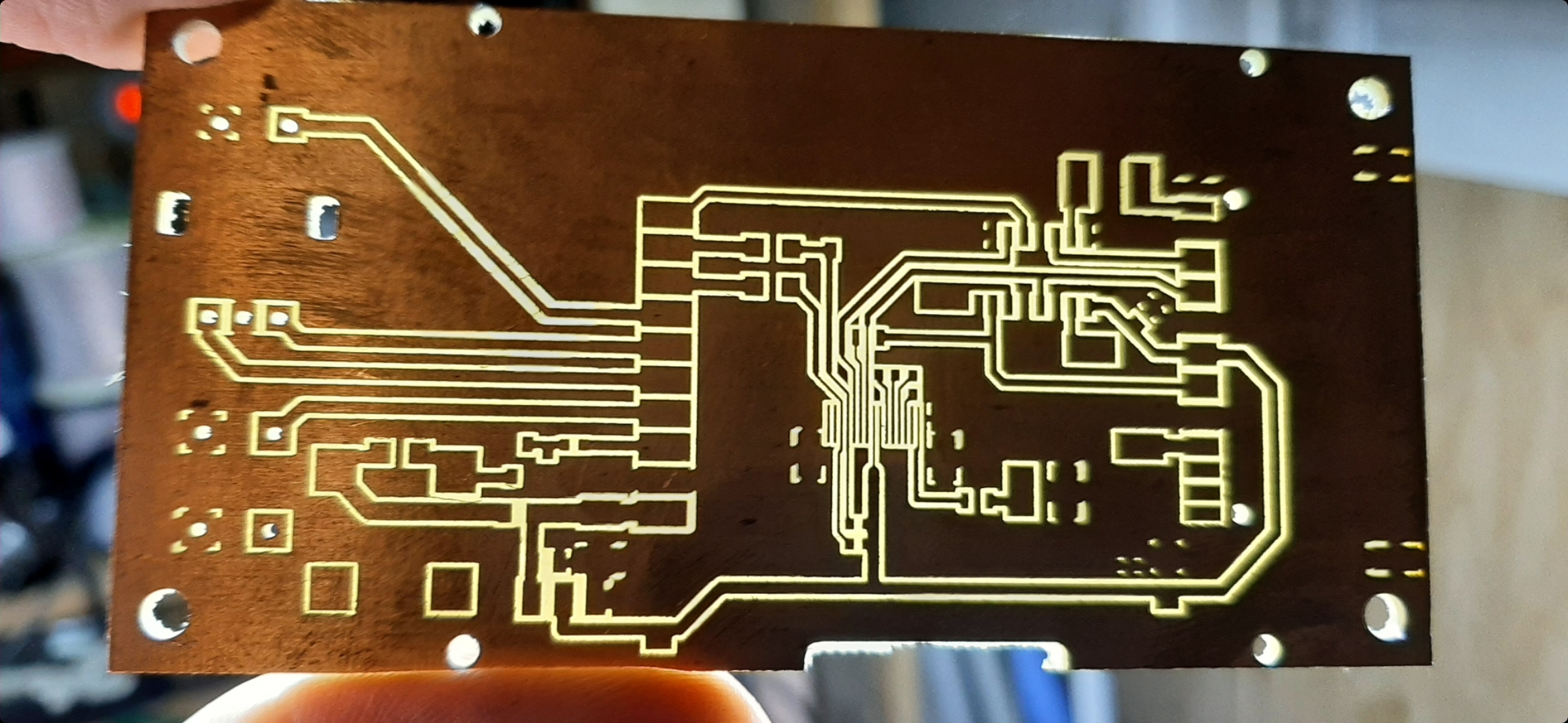

Хочу поблагодарить автора программы и продемонстрировать свой результат. Плата после конического гравера. Гравировка делалась на самодельном станке из дюраля, направляющие - цилиндрические на опоре. В качестве шпинделя используется китайский коллекторник 400Вт с небольшой доработкой для устранения продольного люфта. Для компенсации неровности стеклотекстолита пользовался программой Autoleveler.jar . Расстояние между выводами разъема 0.5мм, ширина дорожек и расстояний между ними закладывались 0.5 и 0.2мм соответственно.
