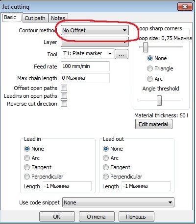

Ребят подскажите как щиткаму объяснить чтоб в отверстие делал смещение во внутрь,а снаружи наружу?

Смещение выбирается здесь.

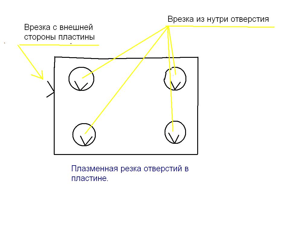

Следующий вопрос, подскажите как в шиткаме организовать правильный заход чтобы получить ровные отверстия и края изделия? нужно заход делать примерно как на рисунке.
Пробовал заход по дуге, но он выбирает только наружний контур, отверстия не выбирает.

Разобрался, с врезками, здорово помог Андрей из http://www.mariobad.ru/ спасибо. :good:
