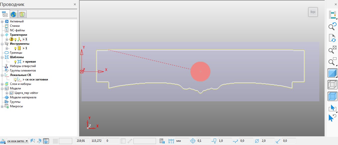

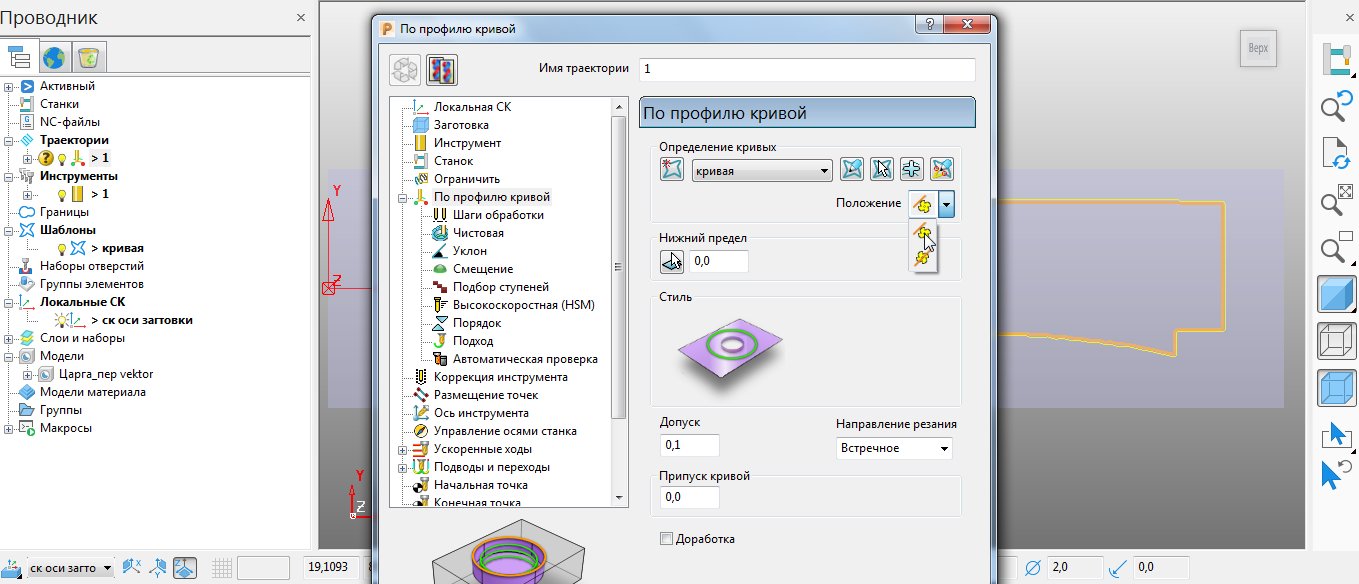

Друзья,извините за глупый вопрос. С 3D обработкой в PM осваиваюсь помаленьку, но вот стала задача тупо порезать лист пластика, выбираю стратегию "по профилю 2D кривой", но обрезать могу только по внутреннему краю объекта
либо по линии. Мне нужна обрезка снаружи. Подскажите,пожалуйста, какую стратегию выбрать или же в этой стратегии есть волшебная кнопка :D

Andrey_L писал(а):Друзья,извините за глупый вопрос. С 3D обработкой в PM осваиваюсь помаленьку, но вот стала задача тупо порезать лист пластика, выбираю стратегию "по профилю 2D кривой", но обрезать могу только по внутреннему краю объекта
волшебная кнопка (5228 просмотров) <a class='original' href='./download/file.php?id=141595&mode=view' target=_blank>Загрузить оригинал (134.8 КБ)</a>
волшебная кнопка
1003.jpg (5228 просмотров) <a class='original' href='./download/file.php?id=141596&mode=view' target=_blank>Загрузить оригинал (80.75 КБ)</a>

NikolayUa24, поясните картинки , плз . И какая версия Pmill у вас ?

DSP1 писал(а):NikolayUa24, поясните картинки , плз . И какая версия Pmill у вас ?
Pm18. А что не понятно?

NikolayUa24 писал(а):Pm18. А что не понятно?
Как вы выбираете сторону обработки вектора ?

Сообщение NikolayUa24 »
https://youtu.be/Sdj94Xc-eMo
https://youtu.be/A1qBPQvDjRQ
С комментариями от Work Ground
