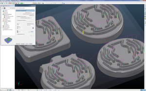

ukr-sasha писал(а):Было бы классно, если бы ты Михаил дал нам всем маленький урок по составлению УП: модели и проекта не нужно, а в виде скринов экранов. Особенно интересны настройки каждой траектории и выбор поверхностей.
Вот, выкладываю скрины с небольшими комментариями.
Наиболее важные настройки и тип выбранной траектории видны в окне параметров.

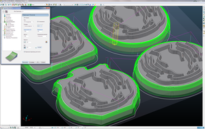

1. Меня обрадовало, что PowerMill (Delcam Exchange) читает формат SolidWorks, и открывает модели, как "твердотельные" (без ухудшения), а не полигональные.
Я открыл и разместил рядом 4 модели. У моделей можно выбирать отдельные элементы, если потребуется обработать какие-то участки.
Untitled-1.png (26608 просмотров) <a class='original' href='./download/file.php?id=20189&sid=dd757834e1013fb7f16073a5a699ba5f&mode=view' target=_blank>Загрузить оригинал (676.43 КБ)</a>

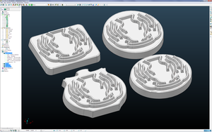

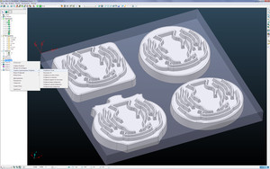

2. Создал автоматически заготовку (обычный параллелепипед).
Untitled-2.png (26608 просмотров) <a class='original' href='./download/file.php?id=20190&sid=dd757834e1013fb7f16073a5a699ba5f&mode=view' target=_blank>Загрузить оригинал (740.46 КБ)</a>

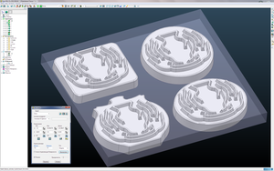

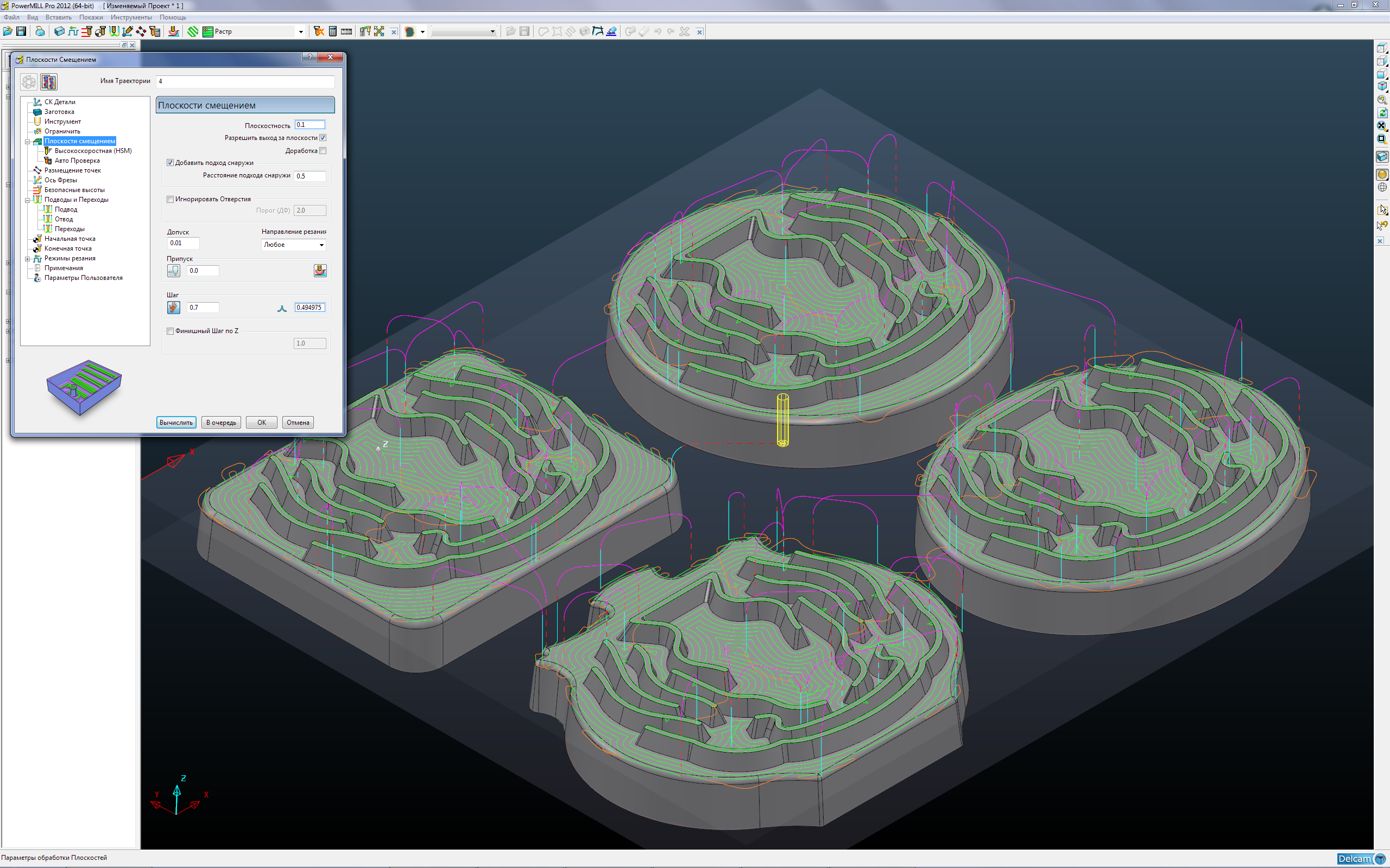

3. Создал систему координат, указав на нужный мне угол заготовки. Активировал эту систему координат, и пришлось заново создать заготовку уже в новой системе координат.
Untitled-3.png (26608 просмотров) <a class='original' href='./download/file.php?id=20191&sid=dd757834e1013fb7f16073a5a699ba5f&mode=view' target=_blank>Загрузить оригинал (721.83 КБ)</a>

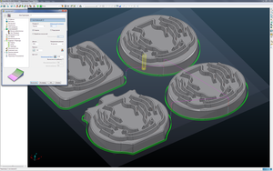

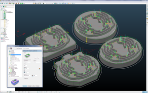

4. Выборка "большой" цилиндрической фрезой (предварительно была создана граница вокруг деталей с учетом диаметра фрезы и припуска).
Untitled-4.png (26608 просмотров) <a class='original' href='./download/file.php?id=20192&sid=dd757834e1013fb7f16073a5a699ba5f&mode=view' target=_blank>Загрузить оригинал (1.37 МБ)</a>

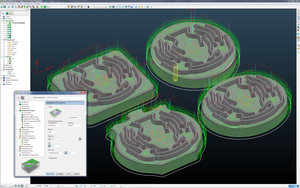

5. Доработка более тонкой фрезой (1,2 мм).
Untitled-5.png (26608 просмотров) <a class='original' href='./download/file.php?id=20193&sid=dd757834e1013fb7f16073a5a699ba5f&mode=view' target=_blank>Загрузить оригинал (1.09 МБ)</a>

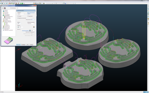

6. Обработка боковых граней гравером с чуть более острым углом конуса чем требуется, поэтому - обработка в несколько проходов.
Untitled-6.png (26608 просмотров) <a class='original' href='./download/file.php?id=20194&sid=dd757834e1013fb7f16073a5a699ba5f&mode=view' target=_blank>Загрузить оригинал (1 МБ)</a>
