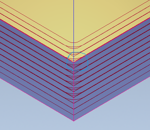

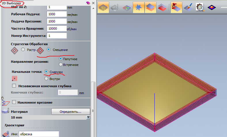

Сратегия "выборка" .
как то так (11575 просмотров) <a class='original' href='./download/file.php?id=207397&mode=view' target=_blank>Загрузить оригинал (124.74 КБ)</a>
как то так

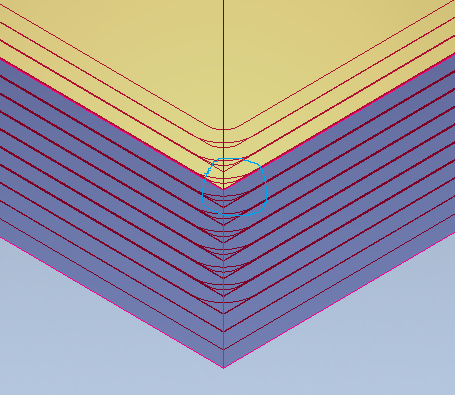

врезание (11575 просмотров) <a class='original' href='./download/file.php?id=207398&mode=view' target=_blank>Загрузить оригинал (52.99 КБ)</a>
врезание

да,пробовал,масса ненужных движений фрезы,
Насколько понял,есть разница в последовательности выделения квадратов в 2д виде,выделять нужно сначала внутренний

новенький писал(а): ↑ съем происходит на полный диаметр фрезы
Как же он будет на полный диаметр ,если квадрат 100 ,неровности +5 ,а мы начинаем со 110 фрезой 5 мм? Там же воздух !А шаг смещения в инструменте настраивается .Ну да надо начинать со 120и конечно ! :hehehe:
