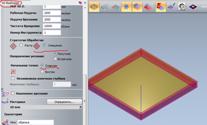

Задача в принципе простая. Обработать деталь по контуру , (квадрат)смещаясь от периферии к границам детали, с заданным шагом. (по спирали)
Врезание обязательно "с наружи".В Арткаме не получается.
Подскажите простенькую CAM для подобных задач

Пример- есть заготовка 100*100 ,края не ровные, (+3,,,5мм) создаем в САD прямоугольник 110*110 ,"говорим""каму" -обработать до размера 100*100
с шагом 2мм и заглублением 5мм за проход,получаем УП.

Ну и лепи два прямоугольника 110 и 100 ,между ними выборка по спирали , не вижу проблемы .

на сколько мне известно,в Арткаме нет такой стратегии по периметру ,в обработки рельефа есть,
может в других версиях есть,в12 ой нет,смещение есть

Сратегия "выборка" .
как то так (11867 просмотров) <a class='original' href='./download/file.php?id=207397&sid=aa48893e33c9a0301d18a0006cbad622&mode=view' target=_blank>Загрузить оригинал (124.74 КБ)</a>

да,пробовал,масса ненужных движений фрезы,
Насколько понял,есть разница в последовательности выделения квадратов в 2д виде,выделять нужно сначала внутренний
