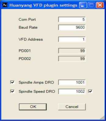

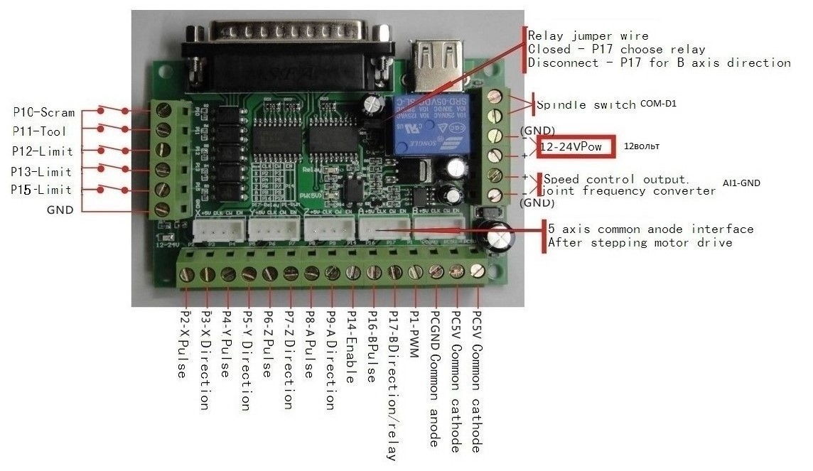

Kupfershcmidt писал(а): ↑ Но назначить управление ж надо на пины.
Смотря как будет организовано управлением частотником если через свисток RS485 в Config Plugins нужно активировать плагин.
В частотник прописываем адрес инвертору 1-250 скорость обмена с com портом 9600 это все для HuanyangVFD. И больше нам никто не нужен ;)
Реле(pin17 Port1) и PWM(pin1 Port1), плата китайская самая самая. То там так.
Заходим в настройки портов и пинов: Config – Ports and Pins, и выбираем закладку Motor Outputs. В данном окне определяем ножку вывода для шага шпинделя: в строке Spindle активируем пункт Enabled и выставляем 1 в пункте Step Pin (т.к. именно этот вывод LPT порта отведен для регулировки PWM на нашей плате опторазвязки) и 1 или 2 (в зависимости от выбранного порта управления на первой закладке данного меню настроек) в пункте Step Port. Далее переходим на закладку Spindle Setup и в окне Motor Control отмечаем пункты Use Spindle Motor Output и PWM Control, значение PWM Base Frec. лучше выставить в диапазоне 5 – 50. Далее заходим в меню настроек скорости шпинделя (об/мин): Config – Spindle Pulleys и выставляем минимальную и максимальную скорость вашего шпинделя, Min Speed и Max Speed соответственно.
Чем выше выбранная вами частота, тем меньше выбор скоростей и больше нагрузка на само ядро Mach. Число разных скоростей это Kernel Speed/PWMBase Freq. Например если вы работаете на 45000 Гц и задали PWMBase = 5 Гц, то доступно 9000 разных скоростей. :freak_in_action:
И почитать ModBus и Mach3 wave Huanyang по Modbus
через свисток RS485 (9637 просмотров) <a class='original' href='./download/file.php?id=189384&mode=view' target=_blank>Загрузить оригинал (21.35 КБ)</a>
через свисток RS485
плата китайская самая самая (9637 просмотров) <a class='original' href='./download/file.php?id=189385&mode=view' target=_blank>Загрузить оригинал (166.5 КБ)</a>
