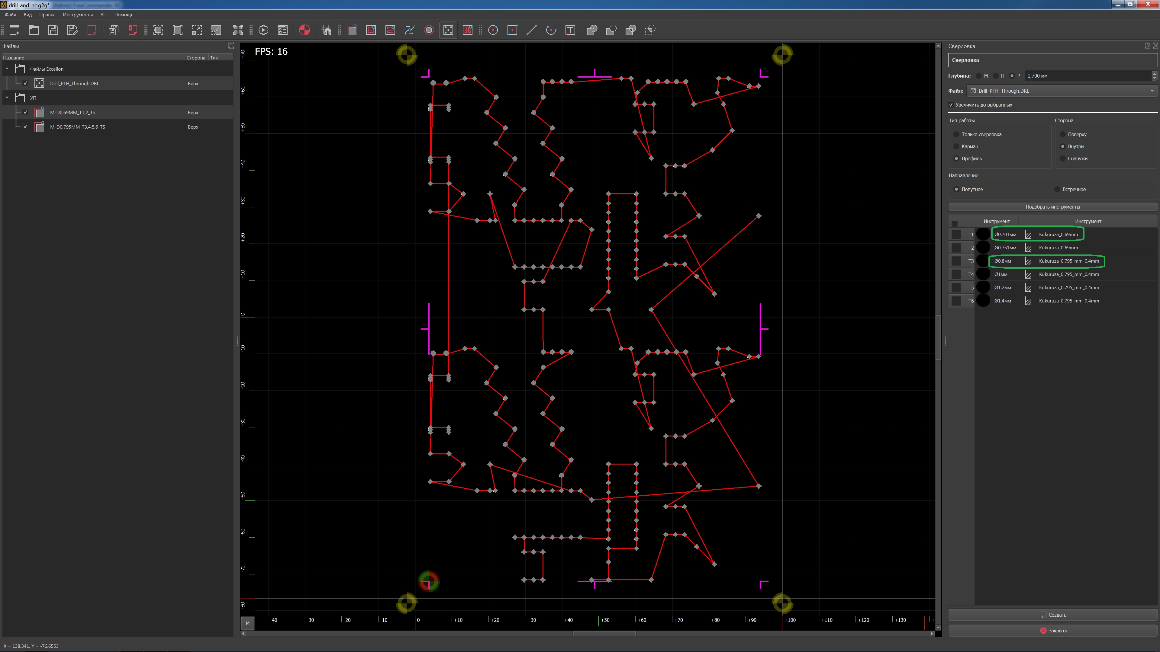

Может кто подскажет по какому алгоритму порядок отверстий в "сверловке" отрабатывается? Делал разом пару одинаковых плат с кучей отверстий одного диаметра, штук 80 всего, и то ближайшие отверстия сверлит, то перескакивает абсолютно на другой край платы и потом возвращается постепенно к исходной точке перескока. Или они в порядке исходных файлов делаются?

kfmut писал(а): ↑26 янв 2022, 00:41 Может кто подскажет по какому алгоритму порядок отверстий в "сверловке" отрабатывается? Делал разом пару одинаковых плат с кучей отверстий одного диаметра, штук 80 всего, и то ближайшие отверстия сверлит, то перескакивает абсолютно на другой край платы и потом возвращается постепенно к исходной точке перескока. Или они в порядке исходных файлов делаются?
Сперва тупой жадный алгоритм, а затем склейка всех УП с одинаковым инструментом в один "текстовой копипастой".

X-Ray писал(а): ↑ Сперва тупой жадный алгоритм, а затем склейка всех УП с одинаковым инструментом в один "текстовой копипастой".
Как я понял из интернетов, ближайшая неокученная точка должна выбираться всегда, тогда и общий путь типа будет самый короткий, но при сверловке оно не совсем так выглядит(начало слева) или я неправильно понял:
Screen-2022-01-27_14-52-58.jpg (2748 просмотров) <a class='original' href='./download/file.php?id=201368&mode=view' target=_blank>Загрузить оригинал (71.03 КБ)</a>
Исходные файл и УП для отверстий 0.8мм в прикреплении.
На счёт склейки, а можно при склейки фразу "; Содержит файлы:" в выходном файле поменять на транслит или на буржуйский эквивалент? А то у меня отправщик г-кода bCNC на питоне постоянно негодует, что он не в зуб ногой в иностранные [для него] "козюльки" в УПшках.

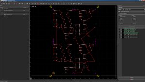

kfmut писал(а): ↑ Исходные файл и УП для отверстий 0.8мм в прикреплении.
Я так и не понял, в какой последовательности что происходит. Но, спасибо Вашим файлам, возникли свои вопросы. ))
Например, хочу сверление заменить фрезерованием. Раньше получалось ( не помню в какой уже версии GGEasy) сделать фрезу хоть на 0.001 мм меньше диаметра отверстия и всё работало. Теперь и на 0.002 мм разницу если сделать между диаметром фрезы и отверстия, GGEasy зависает. 0.003 и 0.004 мм не пробовал, сделал сразу на 0.01 в одном случае и 0.005 мм в другом разницу между отверстием и фрезой и всё сработало.
Заодно прикрепляю свою фрезеровку Ваших отверстий, чтобы совсем запутать, в какой последовательности всё должно происходить... :D Все фрезеровки были одновременно отмечены и нажата кнопка создать.
Сверловка - копия (2).jpg (2723 просмотра) <a class='original' href='./download/file.php?id=201373&mode=view' target=_blank>Загрузить оригинал (759.06 КБ)</a>
Да, пока проверял Ваши файлы, столкнулся с уже описанным кем-то случаем, что если при выполнении проекта сверловки (фрезеровки вместо сверловки) вдруг не оказалось нужного инструмента и делаешь новый методом копирования из одного из уже имеющихся инструментов, то этот новый инструмент GGEasy не видит - надо перезагружать программу. Не знаю, можно ли это изменить или не возможно, но действительно напрягает пользователя... ))
