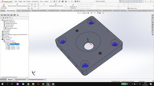

День добрый.
Учусь и использую SolidCam для написания G-кода для DDCS V3.1 с постпроцессором gMilling_3x (был установлен в SolidCam-е).
Проблем особо не было, пока не начал делать реальную деталь.
1.jpg (7656 просмотров) <a class='original' href='./download/file.php?id=197973&mode=view' target=_blank>Загрузить оригинал (401.91 КБ)</a>
Получаю вот такой G-код (только один карман) (для просмотра содержимого нажмите на ссылку)

После строки N120, контролер виснет.
Пытаюсь разобраться в кодах и прихожу к выводу, что строка N122 G03 X-59.9 Y60. I-0.1 J0. F100. не может быть выполнена, так как в предыдущей строке N112 G00 G54 G90 X-59.9 Y60. S3500 M03 , станок уже находится в X-59.9 Y60. Пытался менять настройки перехода в SolidCam, но все равно получаю те же строки.
Как понимаю, постпроцессор генерирует такой код.
Поэтому и возник вопрос кто какой постпроцессор использует для связки SolidCam + DDCS V3.1?
