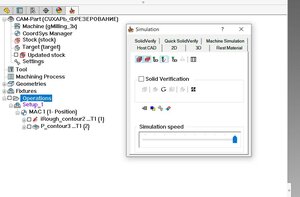

Доброго времени суток, подскажите из-за чего может быть такой косяк с отображением шрифтов + пропали кнопки отображения симуляции. Переустановка с очисткой не помогают. Сломалось после того как был удален MasterCam, может кто сталкивался?

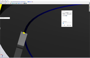

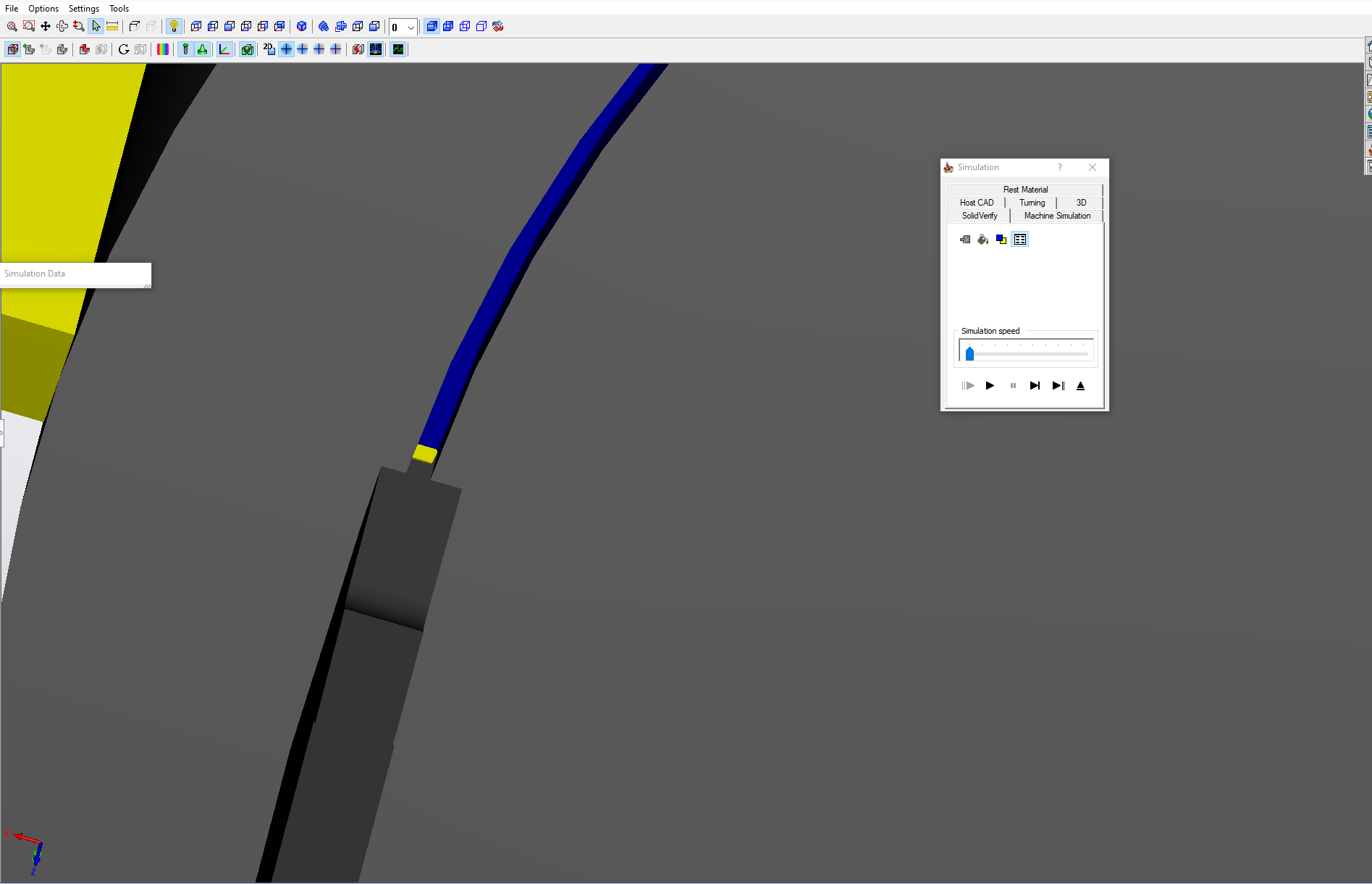

Добрый день!
Не подскажете, возможна ли визуализация пересечения stl державки с заготовкой? Хотел смоделировать обработку торцевой канавки, смоделировав державку специально большей толщины, а результат после симуляции идет по номинально заданной канавке.

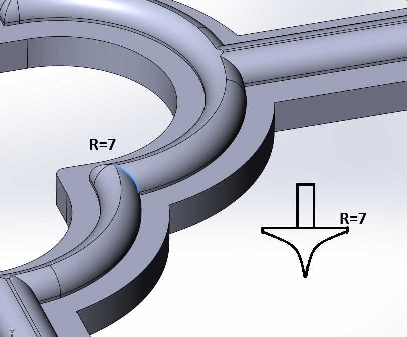

Здравствуйте,
есть деталь и есть фреза с нужным радиусом наружные углы такая фреза обработает правильно
как обработать внутренние [если это возможно]?

Данной фрезой на 3ёх осях - никак. Только гравёром выгладить.

Прошу прощения, что повторяю рисунок.
Можно ли в Солидкаме создавать профильный инструмент?
/Как на рисунке/
/Как на рисунке/

Да, можно, ищите на ютуб канале cnc skill видео про обратную фаску, кажется

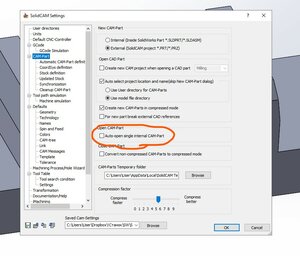

Случился сбой в СК - при загрузке детали в которой уже есть CAM операции во внутреннем формате. как обычно пишет откуда загрузить - из временного каталога или из архива - блин будто это мне должно быть понятно что у нее за глюки. в любом случае пишет надо слать репорт разработчикам и вешает не только СК но и СВ.
Вопрос - как удалить из файла PRT глючную CAM составляющую? Ну и из ASM наверное аналогично если ASM в СК грузить..
Если пробуешь создавать новую фрезерную операцию - он показывает что есть уже в этой детали другая, разрешает создавать новую.. теперь их там уже две каким то образом и все это так же успешно валит СВ/СК. однако в какой то чудесный момент при загрузке детали была предъявлена табличка с этими двумя фрезерованиями на выбор (после выбора ессно все рухнет). и в ней можно удалять было. что я и сделал. и вроде деталь теперь чистая.. вроде..
но вот как на эту табличку выйти при рецидиве? А еще лучше как разрулить такого рода сбой. Чувствую - не последний раз это..
P.S. внешнее сохранение я пробовал - оно тоже в какой то момент безбожно заглючило и я перешел на внутреннее. И хотя это не по дефолту - но хоть как то все в одном логичнее..

Убери галку автооткрытие кам операции и сохрани деталь в новый файл...
в любом случае будет задавать вопрос без галки... Внешнее сохранение удобнее, это просто зип архив со всеми файлами... попробуй зипом или раром открыть сингл-файл с кам операцией, возможно там тоже просто архив...

о спасиб!! - это да - заставляет выскочить эту табличку.. а там уже остается только удалить.
что то повредилось в СК.. сейчас он обновлен и раздельное наверное снова работает.. но мне как то больше нравится когда файлов меньше. их и так не счесть.
не - не открывает
сначала так и делал - потом начались глюки с синхронизацией - я кажется тут описывал..
