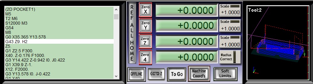

Доброго времени суток! Имеется проблема
При фрезеровке в мач 3 фреза после установки в 0 перемещается в точку старта на высоте 0, как доехала - поднимается и тут же опускается. После окончания фрезеровки тоже возвр. в 0 прямо по верхн. краю заготовки. думаю это неправильно может задеть прижимы или оставить риски на заготовке( станок не жесткий). уп-шки делаю во фьюжне постпроцессор mach3mill (который максимально стандартный там)
Прошу помочь, как это можно исправить. Если что, могу уточнить, что нужно

Дописать руками подъём перед началом движения. У тебя его нет и подъём Z5 происходит после приехда в точку. Допиши перед G0 X.... Y..... строку G0 Z5 (например) ну и такую же строчку перед уездом...

во фьюжене ищите настройку "плоскость безопастности" или что-то в этом роде. Задаётся высота быстрых перемещений над заготовкой.

Вообще оно там автоматом задаёт плоскость безопасности и плоскость быстрых перемещений. Причём довольно высоко всё. Может автор ручками опустил всё...тогда да.

Подскажите пожалуйста, раньше на рабочем станке при нажатии Go to Zero, станок выходил в ноль детали по X и Y, но с запасом по Z над заготовкой (Z устанавливаю от верхней плоскости заготовки). Как это сделать, макрос или какая то настройка в Mach 3?

сейчас у меня другой станок (личный), по нажатию кнопки Go to zero станок выходит в ноль заготовки по всем 3 осям, соответственно фреза немного втыкается в материал.

надо сделать, чтобы выезжало в z3, например)

изменить назначение этой кнопочки. ))
