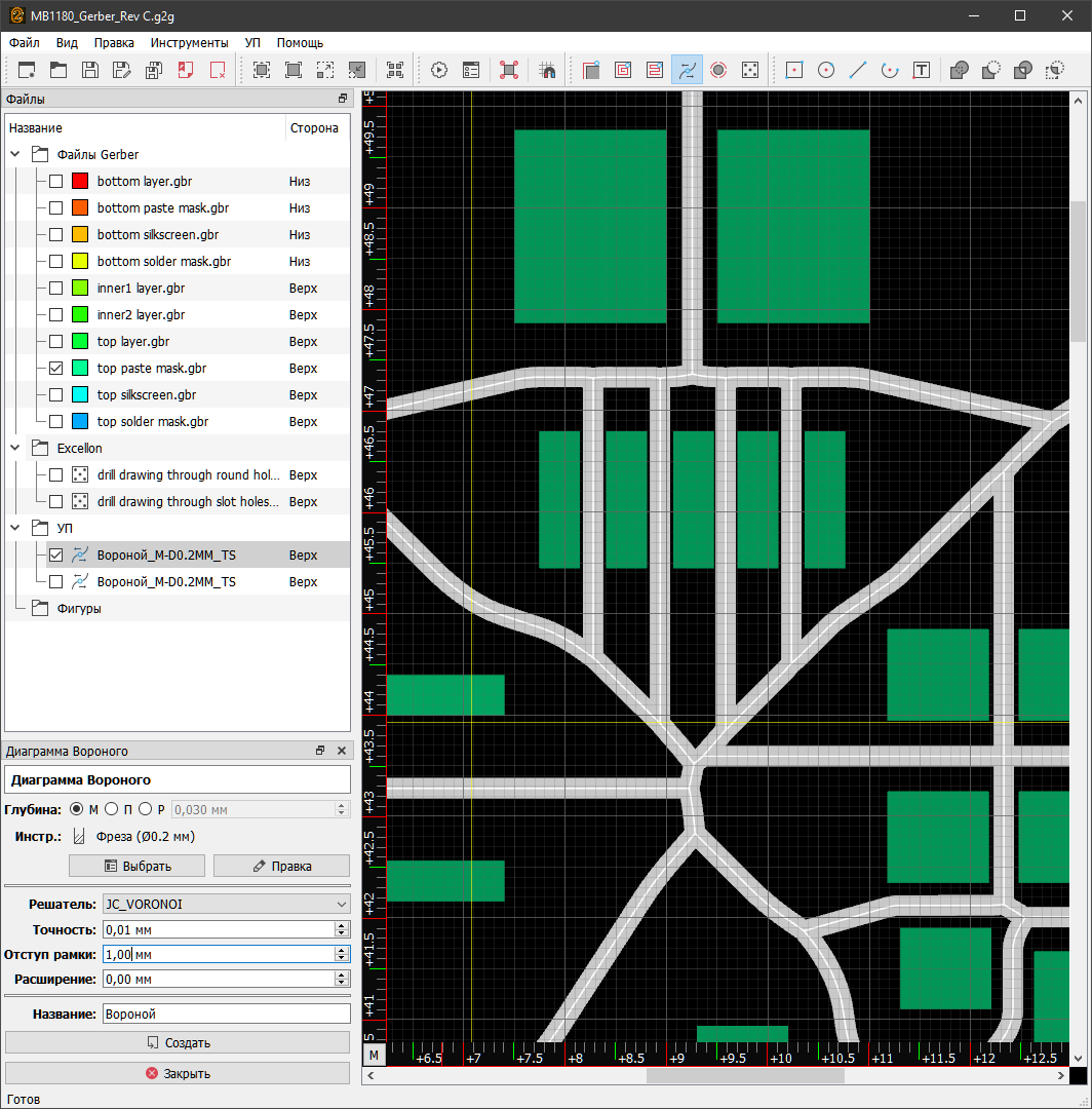

Сегодня попробовал G2G и сделал в железе одностороннюю плату со сверловкой.
Все размеры совпали. Плата получилась с первого раза.
G2G использую версии 0.7.8.9
Gerber файл получил в DipTrace ver. 4.0.0.5
G-code генерил в G2G методом «диаграмма Вороного».
Я хотел добиться того, чтобы островки меди отделялись друг от друга однократным прохождением фрезы по одной и той же линии.
Но в генерируемом G-code при любых настройках создания УП фреза минимум дважды фрезерует одну и туже линию. От этого плата хуже не становится, но на обработку уходит в 2.5 раза больше времени, чем могло бы быть.
Это так и задумано, или я не разобрался с настройками?
В настройках «диаграммы Вороного» при выставлении «ширины» выводится подсказка: «Ширина должна быть больше диаметра инструмента!». Насколько я понял, поэксперементировав с настройками, именно из-за этого и получается такой G-code. Почему ширина не может быть точно равна диаметру?

Aleandr писал(а): ↑ В настройках «диаграммы Вороного» при выставлении «ширины» выводится подсказка: «Ширина должна быть больше диаметра инструмента!». Насколько я понял, поэксперементировав с настройками, именно из-за этого и получается такой G-code. Почему ширина не может быть точно равна диаметру?
Если указать 0 то будет один проход везде, иначе будет расширять. Это сделано если необходим больший зазор но нет желания резать карманами или в несколько проходов по контуру и оставлять "огрызки".
0,3
0,3 (2390 просмотров) <a class='original' href='./download/file.php?id=188234&mode=view' target=_blank>Загрузить оригинал (144.02 КБ)</a>
0,3
0,0
0,0 (2390 просмотров) <a class='original' href='./download/file.php?id=188235&mode=view' target=_blank>Загрузить оригинал (136.86 КБ)</a>
0,0

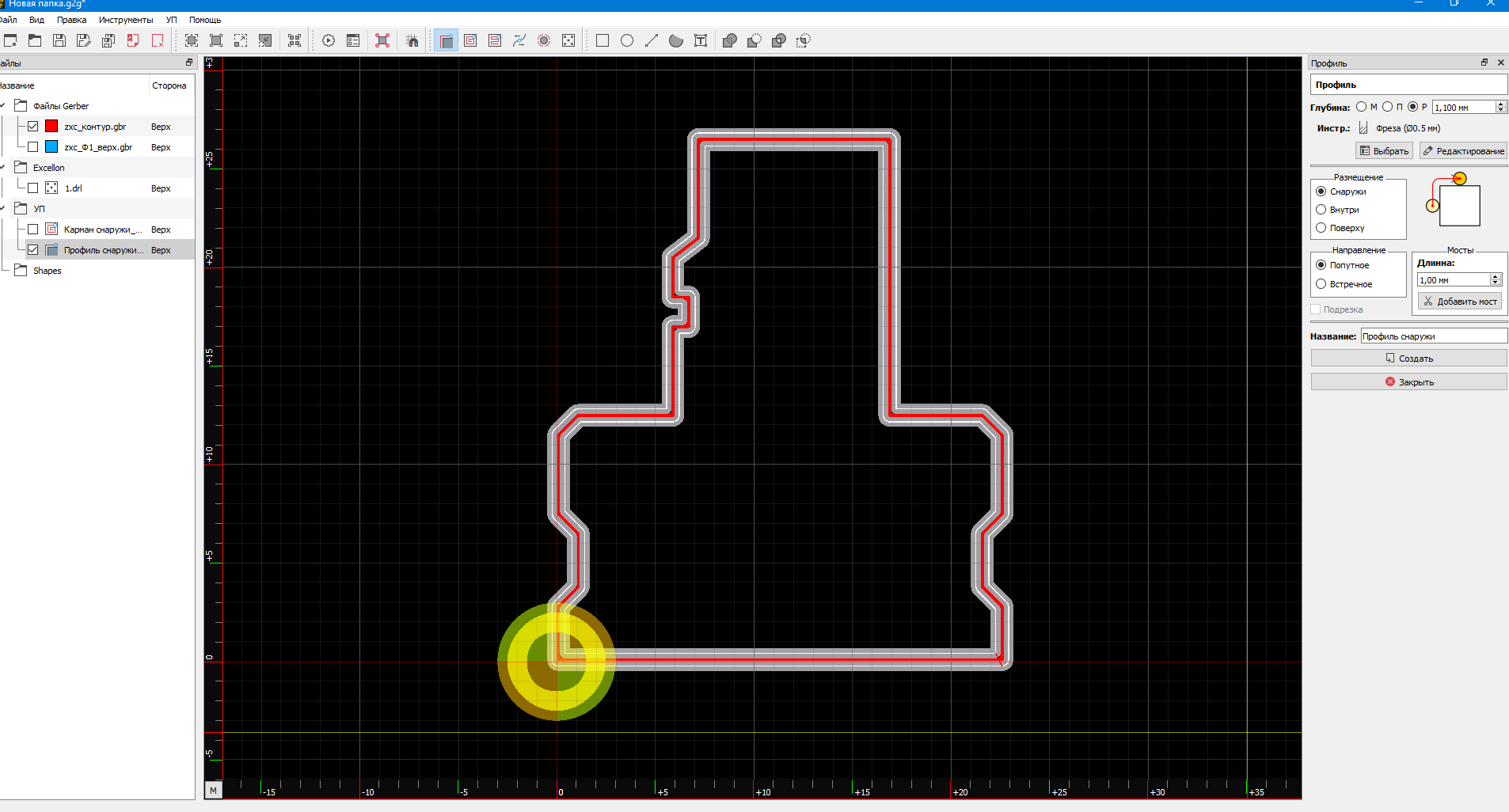

Всем привет.

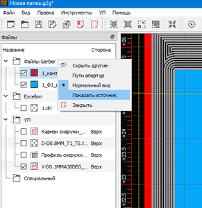

чтоя делаю не так. нужно вырезать плату со сложным контуром. выбираю "по контуру", "снаружи" а программа фрезерует с обеех сторон еще и в две полосы шириной. в настройках фрезы нет возможности поставить отствуп в 0. моргает красным и не дает сохранить.что нужно сделать, чтоб все получилось?
Снимок экрана 2020-11-02 143150.png (2343 просмотра) <a class='original' href='./download/file.php?id=188245&mode=view' target=_blank>Загрузить оригинал (79.83 КБ)</a>
sas_75
Сообщения: 432
Репутация: 115
Откуда: Владивосток
Re: Grber2GCode (фрезеровка печатных плат на ЧПУ)
Сообщение sas_75 »
Нужно для контура выбрать "сырые линии"

sas_75 писал(а): ↑ Нужно для контура выбрать "сырые линии"
что это означает? Вы в ковычках написали. я только начал программой пользоваться.

Сообщение sas_75 »
На выбранном слое слева в дереве кликните правой кнопкой мыши и там выберите сырые линии

sas_75 писал(а): ↑ На выбранном слое слева в дереве кликните правой кнопкой мыши и там выберите сырые линии
Нет там такого

omfg86 писал(а): ↑02 ноя 2020, 19:19
Нет там такого
Теперь называется "Пути апертур"

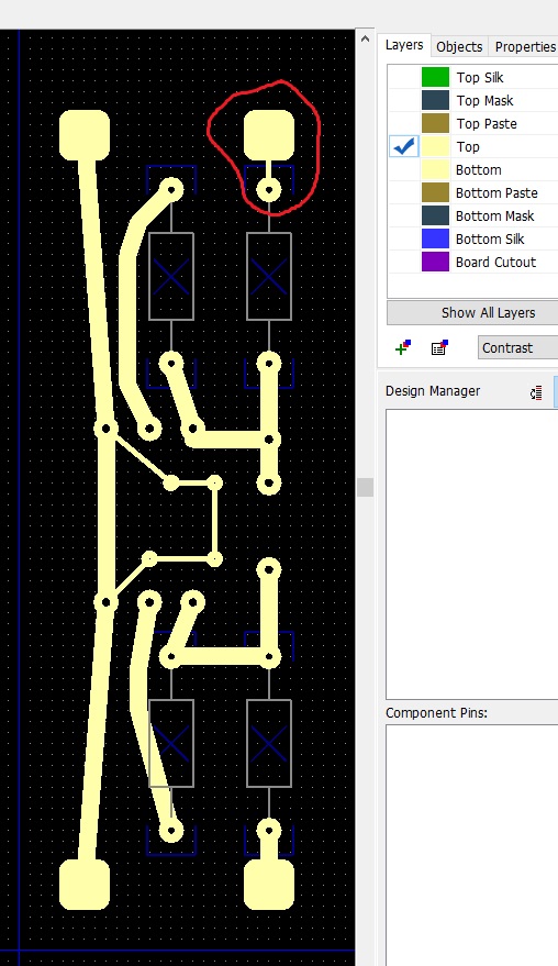

Скажите, пожалуйста, можно настроить так, чтобы не генерировался G-code фрезеровки контура платы, которого в исходном Gerber файле нет?
2020-11-03_21-17-43.jpg (2202 просмотра) <a class='original' href='./download/file.php?id=188301&mode=view' target=_blank>Загрузить оригинал (316.76 КБ)</a>

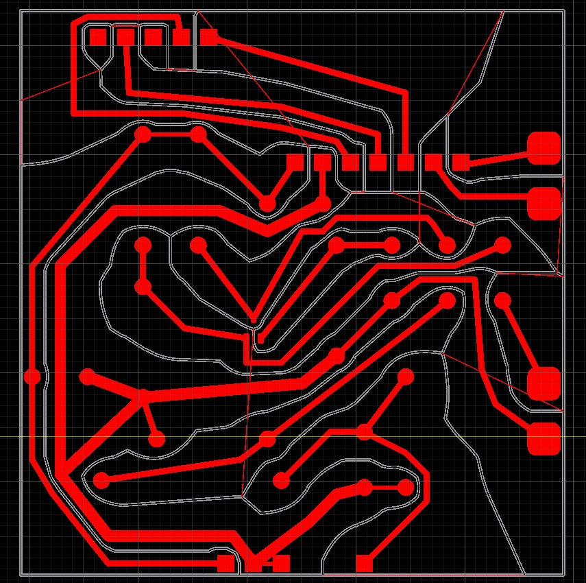

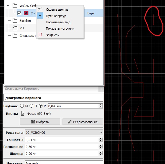

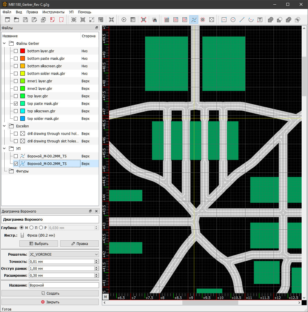

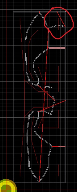

Сейчас заметил ещё такую особенность, которую не могу победить:
В Gerber файле дорожка есть. В G2G этой дорожки нет, хотя при просмотре «путь апертур» она есть. G-code генерируется, как будто этой дорожки нет. Какие настройки нужно подкрутить?
2020-11-03_22-21-42.jpg (2195 просмотров) <a class='original' href='./download/file.php?id=188302&mode=view' target=_blank>Загрузить оригинал (154.74 КБ)</a>
2020-11-03_22-23-20.jpg (2195 просмотров) <a class='original' href='./download/file.php?id=188303&mode=view' target=_blank>Загрузить оригинал (126.05 КБ)</a>
2020-11-03_22-24-17.jpg (2195 просмотров) <a class='original' href='./download/file.php?id=188304&mode=view' target=_blank>Загрузить оригинал (93.13 КБ)</a>
2020-11-03_22-33-39.jpg (2195 просмотров) <a class='original' href='./download/file.php?id=188305&mode=view' target=_blank>Загрузить оригинал (62.24 КБ)</a>
Дополнение, победил это сл. образом: если Gerber файл открывать в свежезапущенном G2G, то всё открывается правильно. После построения "диаграммы Вороного", и без перезагрузки G2G перестаёт правильно открывать Gerber файл.

Aleandr писал(а): ↑ Дополнение, победил это сл. образом: если Gerber файл открывать в свежезапущенном G2G, то всё открывается правильно. После построения "диаграммы
Спасибо, я этот баг давно ищу и ни как победить не могу, можете этот файлик гербера в личку заслать.

Дамир, подтверждаю, тоже с таким сталкивался несколько раз. Решалось тоже перезапуском и переоткрытием файлов. А иногда тупой перегенерацией файлов в САПР, не изменяя настроек и рисунка дорожек.

X-Ray, движок форума не даёт отправлять личные сообщения, поэтому оставлю здесь.
https://cloud.mail.ru/public/4Bu1/3xyHmyShB
Действия, приводящие к эффекту:
1. открыть Gerber
2. построить "диаграмму Вороного"
3. ещё раз открыть Gerber - откроется с ошибкой.
