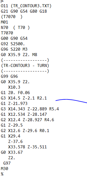

Подскажите, пожалуйста, в чем может быть проблема?
SolidCam 2019 x64 SP2 HF3.
Сначала пытался сделать свой пример, токарная обработка. Деталь с диаметром 14мм и нулем в центре пов. вращения обрабатывалась на координатах по X14 (смотрел визуализацию), а не 7мм, как думал.
Потом загрузил стандартный пример Turning_1.prz (из C:\Users\Public\Documents\SolidCAM\SolidCAM2019\User\Getting_Started_Examples\SW), ноль то же в центре пов. вращения. На визуализации идет обработка диаметра 33,9мм, координаты по X33,9мм, хотя по логике вещей должно быть X16,95мм. Тут случайно выбираю визуализацию SolidCAM (бета версия), смотрю, что-то новенькое, просто изучаю, а там все как и должно быть обработка диаметра 33,9мм, координаты X16,95мм.
При генерации получаю УП, получаю обработку диаметра 33,9мм с координатами по X33,9мм.
Что я делаю не так, возможно какая-то настройка или версия SolidCam глючная?

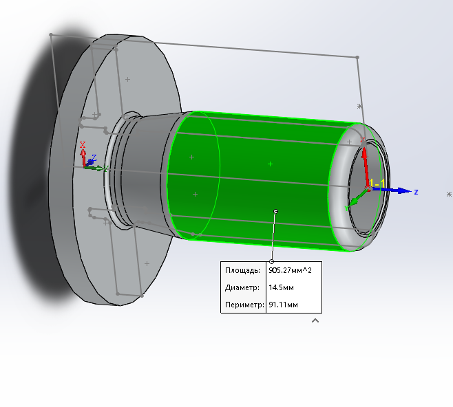

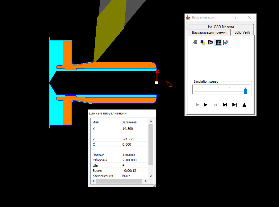

Второй рисунок диаметр детали 14,5мм.
Первый рисунок визуализация, ноль в центре вращения, обработка детали с координатами X14.5. А должно быть X7,25мм, так как ноль в центре вращения, деталь находится в диапазоне между X-7,25мм и X7,25мм.
Что я не так понимаю?

Re: SolidCAM
ну так дальше в самом контролере нужно выбрать работу в диаметрах и все дела
в Г коде у меня тоже х14.5
у тебя видимо в радиусах контролер настоен
как по мне в радиусах сложнее работать, чем в диаметрах
чисто из за вычисления

Немного удивлен, думал, что координаты в G-коде должны обрабатываться не зависимо от настроек контролера.
Re: SolidCAM
хз, у меня есть выбор , точение в радиусах или диаметрах
если память не врет, в люнухе тоже есть
Re: SolidCAM
Я ещё до САМ токарки не добрался, но в ЛЦНЦ ж-кодом задается, роботаем ли мы с радиусом G8, или с диаметром G7.
В начале кода прописать и работает в том режиме.
Должна быть какая-то галочка, как именно выводить... :thinking:
