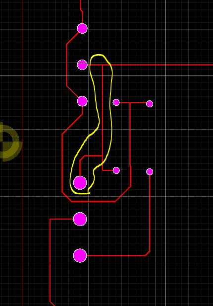

[quote="iMaks-RS"]столкнулся с багом.. нет куска дорожки... не первый раз уже... думал сам косячу.. Странно, ни сталкивался с таким. После отпуска гляну. Можете редактированием добавить.

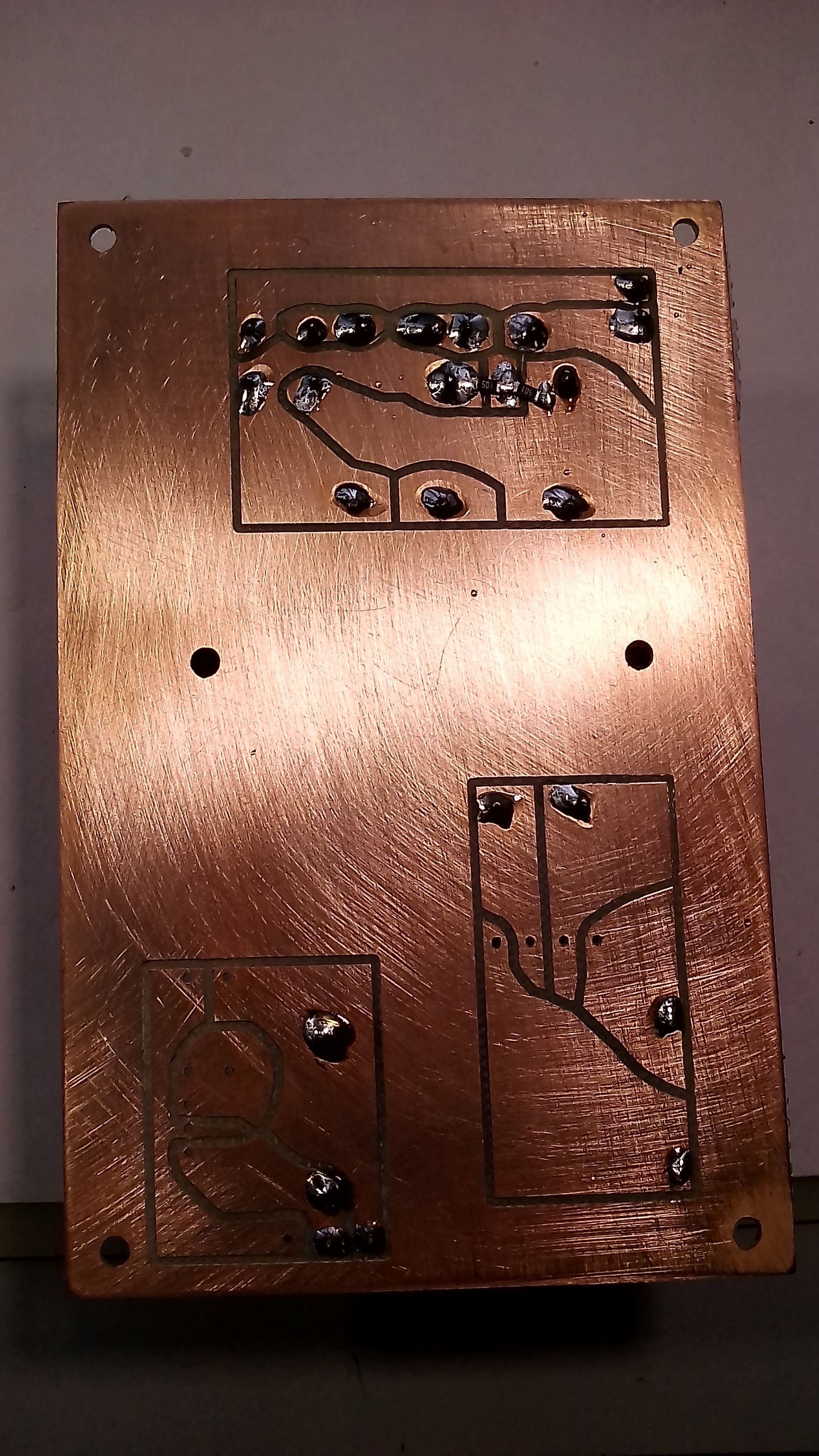

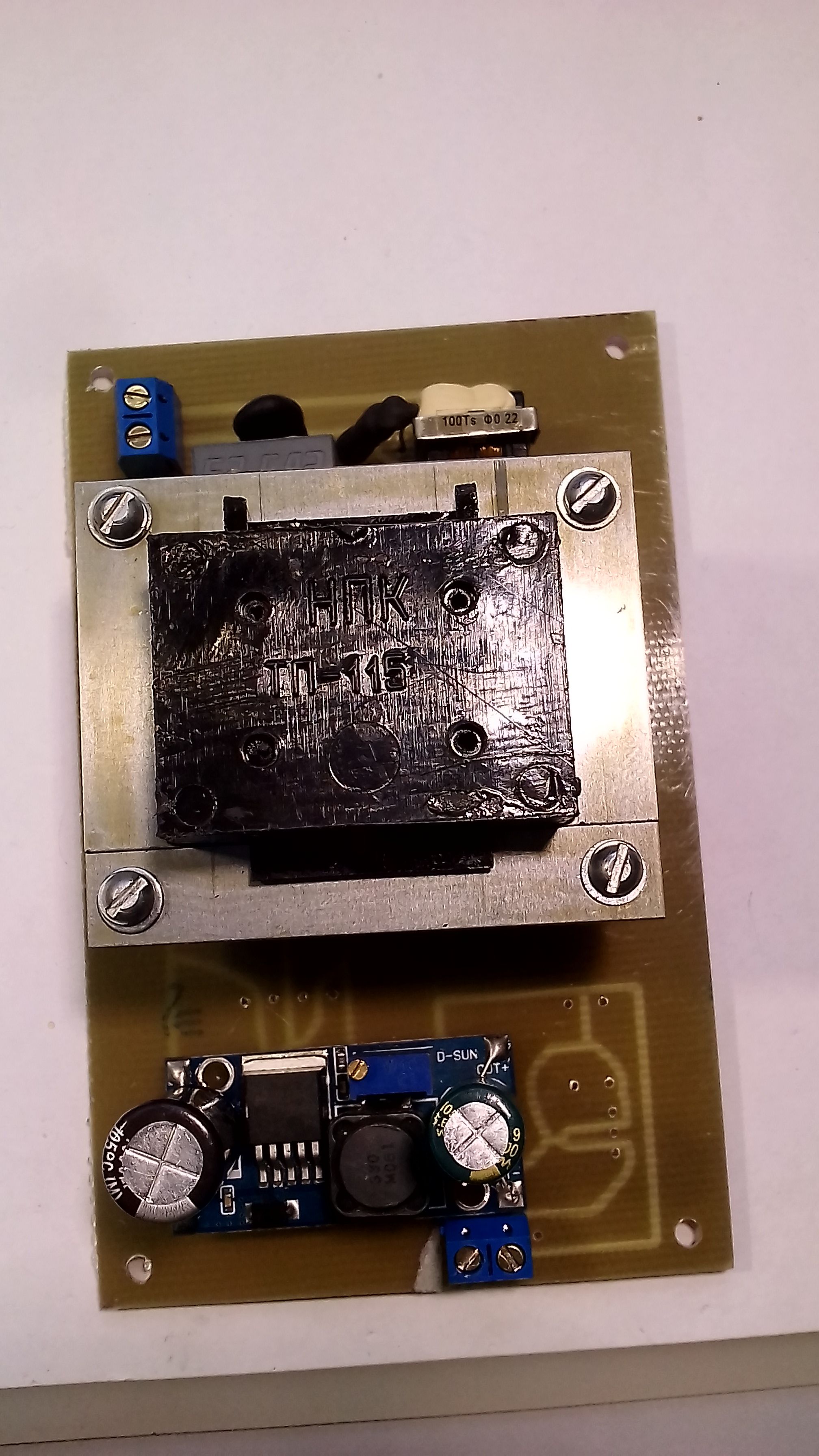

- на сколько реально реализовать DRC для Вороного, хотя-бы тупо текст или подсветка мест, где прерывается из-за неверного выбранного диаметра инструмента
- сложности при фрезеровании кармана... УП просто не создаются.. Если резать карман через "контур", то на моём слабом, при подаче 240мм отверстия становятся овалом.. на 180мм - норм... Возможно имеет смысл сделать отдельную надстройку для режимов.. можно конечно и инструмент дублировать... но есть шанс в запаре не тот выбрать..
Спасибо.
п.с.
Фишка/баг, когда при разбиении Вороного создаётся контур - можно использовать во благо.. жаль только что линии "контура" всегда прямолинейные и под 90градусов друг к другу.. Вот пример: "плата за час" из подручных материалов.. блоки питания для Mesa 7I92 и датчиков "дом"... Контур позволил отделить горячую и холодную часть... во время приступа паранои - можно снять ножом неиспользованное..

iMaks-RS писал(а):столкнулся с багом.. нет куска дорожки... не первый раз уже... думал сам косячу..
второе - ни как не удаётся сделать "карман".. фрезеровку всех отверстий одной фрезой малого диаметра, дабы не менять инструмент.. Ни чего не происходит и ни каких ошибок не пишет. Файлы диптрейста в архиве
Вложение dumper geko.zip больше недоступно
ну и бантики... причесать к одному виду название стороны.. или англицкий или русский
Вышли гербер, проблема в парсере. Он самому первому элементу дорожки некорректно выбирает полярность. Ваш софт как то особенно его готовит. Потому что в RAW она есть.

добавил файл гербер X2 и скрин с настройками экспорта. Для трассировки использую DipTrace. Версия самая свежая на данный момент. Возможно баг связан с тем, что выгружаю по дефолту в формат Gerber, а нужно в более свежий Gerber X2?

iMaks-RS писал(а):а нужно в более свежий Gerber X2?
Именно так. Именно он у меня полностью реализован, за исключением тэгов и метаинфы.
