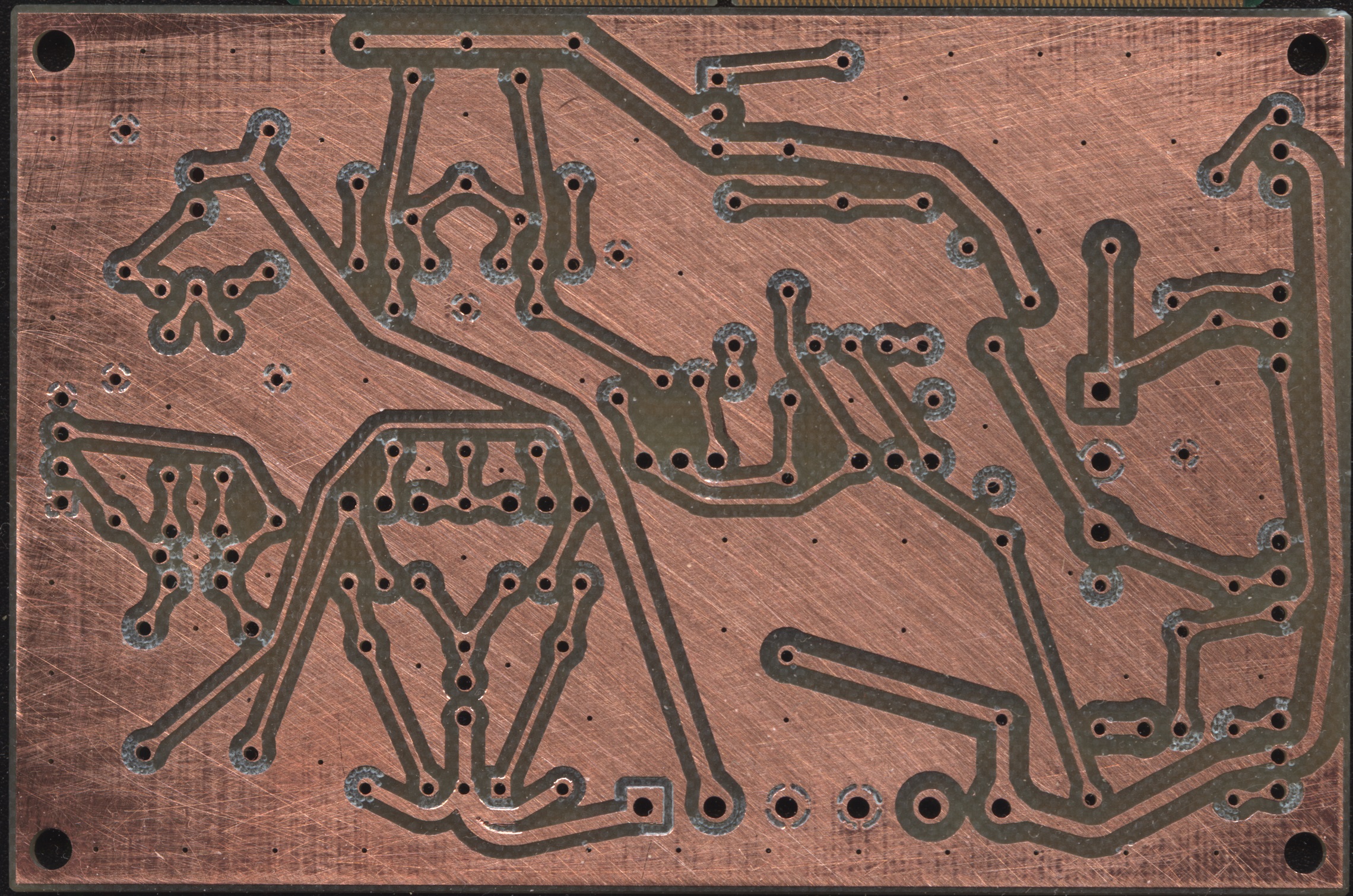

Кто чем режет платы? А то китайские либо тупые какие то (больше заглубляться приходится) либо размеры не соответствуют заявленным.
Безымянный1.jpg (3981 просмотр) <a class='original' href='./download/file.php?id=163805&mode=view' target=_blank>Загрузить оригинал (1.45 МБ)</a>
Безымянный2.jpg (3981 просмотр) <a class='original' href='./download/file.php?id=163806&mode=view' target=_blank>Загрузить оригинал (1.43 МБ)</a>

X-Ray писал(а):Кто чем режет платы?
Вы про гравировку?
Мне понравился гравер под 90 градусов. Кончик сложнее сломать.
Во время гравировки тоже может сломаться кончик и может не дорезать.
Но ещё и нужно учитывать биение шпинделя. У меня это 0.05мм (и это возле хвостовика), что тоже сказывается на гравировке.
Как бьет кончик гравера - не ясно.
В моей теме могли видеть результат с заявленным кончиком в 0.1мм (а может и все 0.2мм + биение)
И скорей всего вовремя работы на гравере тоже кончик сломался и начался толстый съем. (видимо перестарался с подачей в 500 мм/мин)
https://youtu.be/0HPeybIyJy0
Есть такие граверы, но они дорогие.. Такие ещё не заказывал, но в отзывах хвалят.
https://www.youtube.com/watch?v=D3NvgTkjc_I&t
Или можно попытаться заточить...
https://youtu.be/R0uEH8CbSYo
