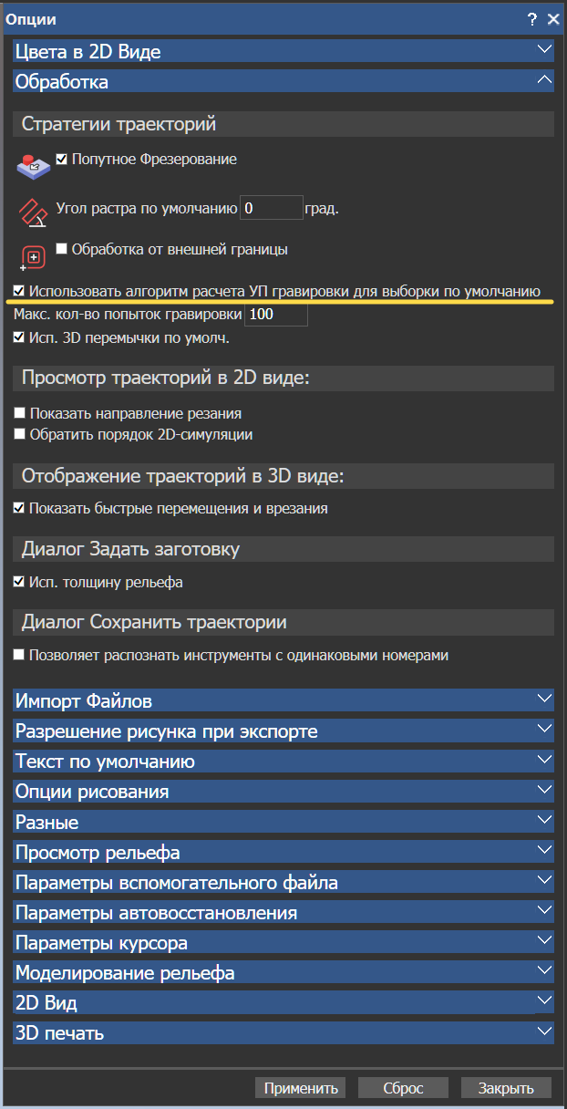

Re: Можно ли быстрый вертикальный подвод при малом скор.врез
В настройках можно галочку поставить, которая данную проблему убирает.N1X писал(а):Арткам в плане генерации уп та еще шляпа местами... Один из приколов мне еще нравится - при перекрытии фрезы меньше 50% на выборке оставляет островки в углах соседних проходов ) А иногда и целые полосы...
За последние 10 лет ArtCAM не сломал мне ни одной фрезы. Да и косяки, обычно, связаны с работой интерфейса программы, а не с расчетом траектории.xvovanx писал(а):Жаль, что эта галочка не убирает все остальные косяки, ломающие фрезы...michael-yurov писал(а):В настройках можно галочку поставить, которая данную проблему убирает.
