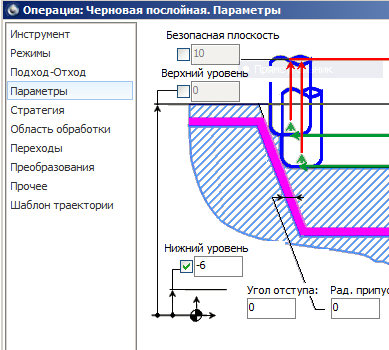

Есть ли способ заставить SprutCAM не делать колодцы глубже вылета фрезы? Или учитывать оправку?
Re: SprutCAM
Бармалей писал(а):Есть ли способ заставить SprutCAM не делать колодцы глубже вылета фрезы? Или учитывать оправку?
Не совсем понятен вопрос - надо, чтобы ругался при столкновениях оправки с заготовкой, или же просто не лез глубже?
Для первого варианта надо просто задать конфигурацию оправки,
Снимок.PNG (12632 просмотра) <a class='original' href='./download/file.php?id=135439&mode=view' target=_blank>Загрузить оригинал (74.86 КБ)</a>
а для второго достаточно задать нижний уровень.
Снимок2.PNG (12632 просмотра) <a class='original' href='./download/file.php?id=135444&mode=view' target=_blank>Загрузить оригинал (23.61 КБ)</a>

комбинация нужна. Чтобы не резал боковой кромкой материал глубже, чем позволяет рабочая часть. если фреза 100 мм, рабочая часть 20 мм, а глубина материала 150 мм - он будет резать на все 150. ВОт в идеале чтобы задал оправку, и он не столкновения определял, а делал программу так, чтобы оправка не касалась материала. Ну по типу как он оснастку обходит. Нижний уровень не оч. подходит, т.к. в разных местах детали разная глубина материала.
