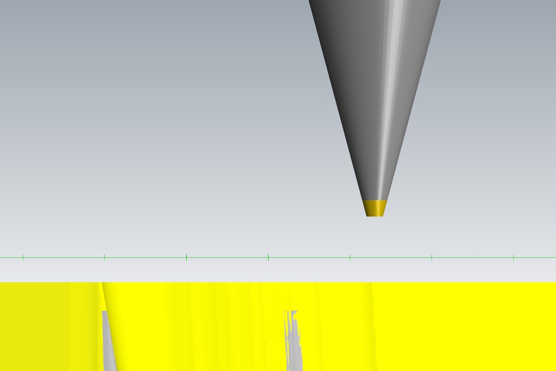

Здравствуйте, коллеги!
Несколько лет уже "в теме", в основном работал в Арткаме и писал УП там же. Но фрезеровал только ювелирный воск. Одной и той же фрезой и по одному и тому же "Растру (классическому)". В остальных траекториях разбираюсь, но не было в них нужды никогда. И вроде все бы ничего...
Но тут появилась необходимость фрезеровать медь. Пришлось изучать Мастеркам. Вроде тоже все не плохо получатся. Но есть один момент, который никак не могу победить. Искренне надеюсь, что гуру ЧПУ и фрезеровки помогут... Направят на пусть истинный! ;)
Есть небольшой значок. Примерно 24х24 мм. Как сделать всю черновую обработку - это не вопрос. А вот когда встает вопрос, как обработать мелкие детали - вот тут проблема. Приходится брать маленький гравер 0.1 мм 15 градусов. А он ломается когда заходит на глубину 0.35 мм... Знаю что можно решить проблему ограничив высоты. Т.е. сделать несколько проходов по Z, но это только на этом значке поможет, а у меня каждый день новые. И бывают по 70мм в диаметре. И там уже таким гравером с шагом 0.02 по XY и подачей 300 мм/мин - можно сутки будет ждать 2-3 прохода. А столько времени нет.
Так же, как обсуждалось в теме про Арткам (я читал форум :hehehe: ) вариант с ограничением векторами и прописывать отдельно траектории для этих мест - тоже не вариант.
В общем, сформулирую вопрос. Есть ли такая хитрая траектория, которая будет либо учитывать режущую кромку инструмента, либо иметь такую функцию, что бы можно было указать максимальное заглубление 0.2 (например) и она не пускала ниже гравер, либо пускала в несколько проходов именно в нужном месте.
Или все таки нет спасения? Только подачу опускать до "не могу"... :cry: Но мне кажется и это не спасет.
Прикладываю файлы...
Прошу не кидать камнями и не отправлять на сайт мастеркама читать мануалы. Все прочитано и просмотрено куча роликов. Реально отчаялся уже...((
Профи, подскажите, пожалуйста!
Заранее благодарю.

Гравер на старте. Режущая кромка указанна 0.2 мм. (4980 просмотров) <a class='original' href='./download/file.php?id=130221&mode=view' target=_blank>Загрузить оригинал (37.33 КБ)</a>
Гравер врезается и ломается при движении в сторону. (4980 просмотров) <a class='original' href='./download/file.php?id=130222&mode=view' target=_blank>Загрузить оригинал (32.82 КБ)</a>

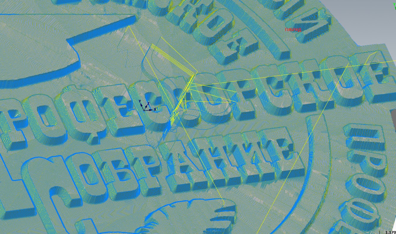

Enot_1 писал(а):В мастеркам заявлена
"Чистовая гибридная 3D ВСО обработка"
На сколько я понял, автору нужна эта функция.
Вот что получается по этому варианту.
Screenshot_290.jpg (4902 просмотра) <a class='original' href='./download/file.php?id=130251&mode=view' target=_blank>Загрузить оригинал (519.25 КБ)</a>
Сама по себе траектория вполне себе интересная. Но код гигантский получается. Больше 200к строк. На что "растр" дает - 75к строк...
Screenshot_291.jpg (4902 просмотра) <a class='original' href='./download/file.php?id=130252&mode=view' target=_blank>Загрузить оригинал (69.51 КБ)</a>
И все равно входы на всю глубину есть... ( Боюсь что опять не выдержит гравер.
Я перерисовал модель. Сделал уклоны под 45 градусный гравер. Запустил резать по Гибридной траектории... Гравер - 0.1 мм, 2А угол 45 градусов, подача 500 мм/мин, шаг XY 20%... Mach3 по факту режет на скорости от 40 до 110 (feedrate), думается мне, что просто негде с таким рельефом разгоняться ему. Ну либо станок просто не может так быстро команды обрабатывать.
По расчетам Мастеркама - обработка займет примерно 56 минут. Посмотрим сколько будет по итогу, ну и выдержит ли гравер...
Доложу о результатах.
Большое спасибо, что не оставили без внимания.
Надеюсь будут еще появляться идеи. Может коллективный разум все же победит!

В общем, обработка заняла почти 3 часа.
Но это была проблема в настройках Mach... Ускорение стояло маленькое. Поднял ускорение - вырезалось значительно быстрее, но с косяками. Видимо станок все таки пропускает команды.((
Гибрид в данном случае не очень подходит. Куда интересней использовать Спиральную обработку. Команд куда меньше и обработка быстрее проходит. Тестирую.
На удивление, гравер остается живой... Вот уже какой раз запускаю заново резать. Так что можно считать, что основной вопрос частично решен.
Остается понять, почему бывают проскоки и сбиваются нули после некоторых программ.
Если кто сталкивался с подобным - буду признателен за советы.
Всем огромное спасибо и удачи в нашем нелегком труде ;)
