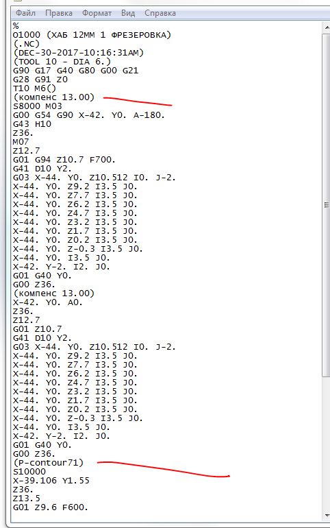

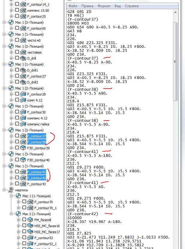

niksooon

Вывел переходы в одну УП через g3milling

........ придется действительно свой пост править,поиграв в игру найди 10-ть отличий........
Если кто в курсе -подскажите в каком месте поста это недоразумение искать.......

можно начать с поиска по T и tool change в слитно подчеркнутых вариациях, смотря как там пишется это все, я давно лазил.
Re: SolidCAM
Чето не то , у меня нет остановки шпинделя на одном и том же инструменте в разных стратегиях
такое происходит если в таблице несколько инструментов с одним номером, но в разных ячейках

niksooon писал(а):Если кто в курсе -подскажите в каком месте поста это недоразумение искать.......
Выложите ваш пост сюда или в личку чтобы его можно было проанализировать и сравнить по нутру со стандартом так как то что у вас выводит это не стоковые параметры!
niksooon писал(а):мне эти остановки шпинделя и смена инструмента с 1-го на 1-й нафиг не нужны........
Это иногда бывает полезно но очень редко!

Re: SolidCAM
Слав , вот тот же пост генерит, остановок шпинделя нет
Но если переходы разделены другими УП , то факт , в одно целое не генерит, хоть и задаю сгенирь за одно

Спасибо, заработало как надо, видимо действительно за номером ячейки не доглядел..............

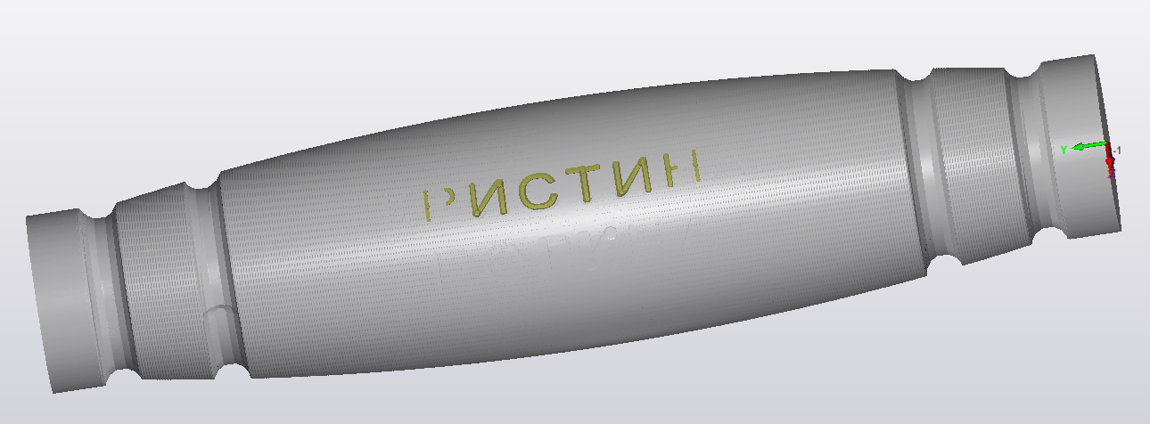

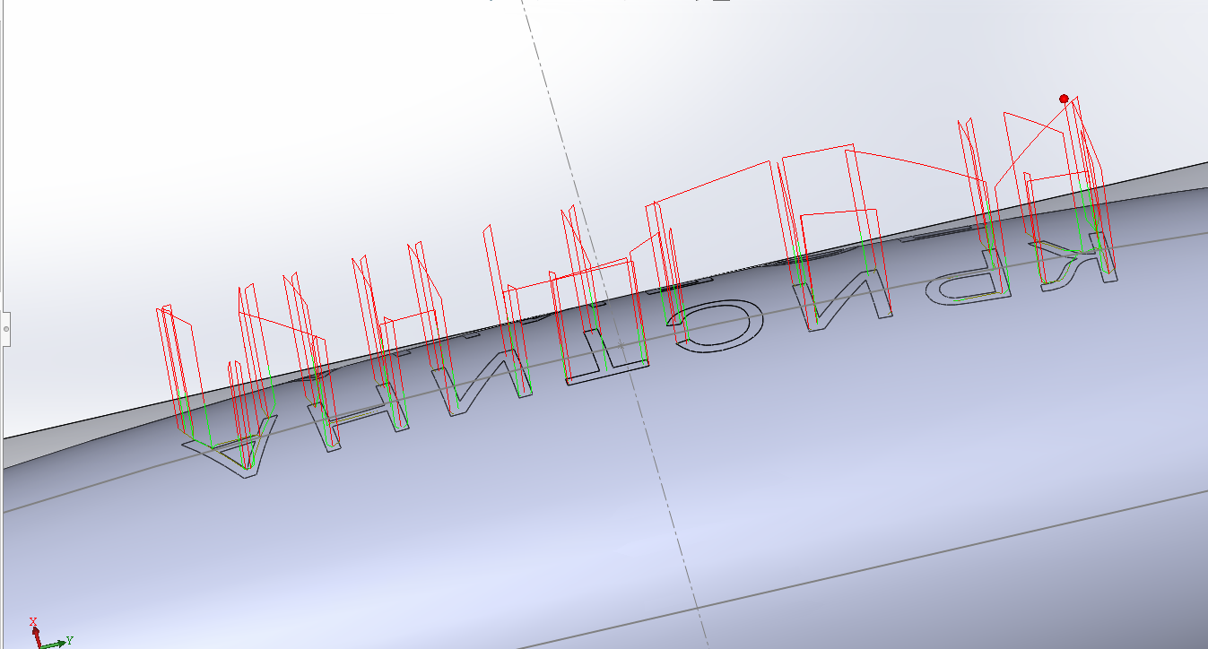

Никак не получается гравировка на фигуре типа веретено. Уже второй день сижу, максимум получается на цилиндре, но тогда крайние буквы не гравируются. 3д гравировка создаёт траектории вообще за заготовкой...
СолидКам вообще позволяет такое ?

Kachik писал(а):Никак не получается гравировка на фигуре типа веретено. Уже второй день сижу, максимум получается на цилиндре, но тогда крайние буквы не гравируются. 3д гравировка создаёт траектории вообще за заготовкой...
позволяет) давай проект, сделаю, или копай в сторону HSS;)

Makar32 писал(а):позволяет) давай проект, сделаю, или копай в сторону HSS;)
Благодарю, я просто зациклился с гравировкой. Единственное HSS не получилось, но HSM_Pen -идеально ! (правда МАС приходится задавать для каждой надписи - обработка перпендикулярно Z).

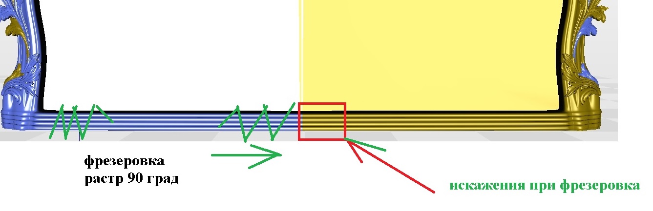

Пытаюсь составить УП при помощи solidcam для деталей мебели.
Сама модель в stl
Составил УП.
Начал фрезеровать.
В какой то момент, резко упала скорость фрезеровке (никакие параметры фрезеровки не менялись F и тд)
поверхность после фрезеровки стала гораздо хуже по качеству .
Про просмотре поверхности модели в солиде всё нормально.
Когда открыл в просмотрщике stl картина стала другой
Вопрос2.jpg (4490 просмотров) <a class='original' href='./download/file.php?id=128680&mode=view' target=_blank>Загрузить оригинал (91.79 КБ)</a>
Поверхность, где хуже качество, почему то имеет другой цвет (видно в просмотрщике) .
Значить её нужно как-то исправить?
Или можно заставить солид подстроится (но как?) и получить хорошее качество?

1240 писал(а):Пытаюсь составить УП при помощи solidcam для деталей мебели.
Сама модель в stl
SolidCAM плохо дружит с STL и их обработкой лучше для изготовления использовать другие прогламмы которые заточены под обработку таких деталей например ArtCAM !
