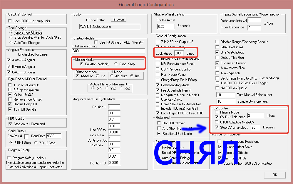

Кстати, в этой ветке или ветке про Mach3 бился с проблемой отработки траектории Imachining, станок долбило как перфоратор. Решилось снятием галочки в самом маче
2015-03-05 02-35-54 General Logic Configuration.jpg (5547 просмотров) <a class='original' href='./download/file.php?id=127662&mode=view' target=_blank>Загрузить оригинал (358.24 КБ)</a>
Теперь станок не тормозит/разгоняется между дугами и отрезками.
А благодаря настройке своего постпроцессора по роликам вышеупомянутого автора - я узнал, что Мач3 с радостью кушает спиральные дуги. :)
