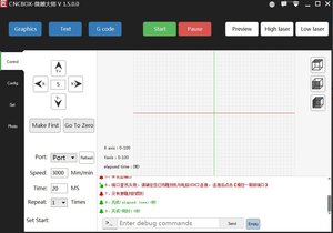

1) Weidiao Master (станок настроен на нее вроде бы по-умолчанию)
информации о ней что-то нигде вообще особо нет ...
Weidiao Master (13397 просмотров) <a class='original' href='./download/file.php?id=124888&mode=view' target=_blank>Загрузить оригинал (111.56 КБ)</a>
Weidiao Master

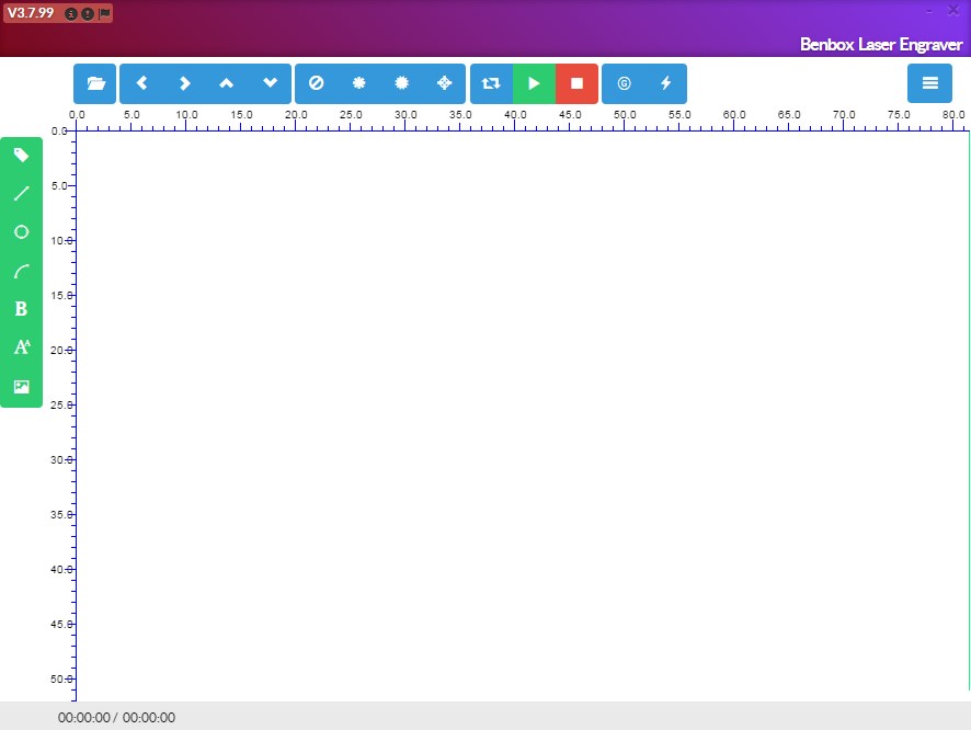

2) BenBox
судя по дате файла и по их офф сайту - http://www.benbox.cn - данное ПО не обновлялось уже кучу лет ...

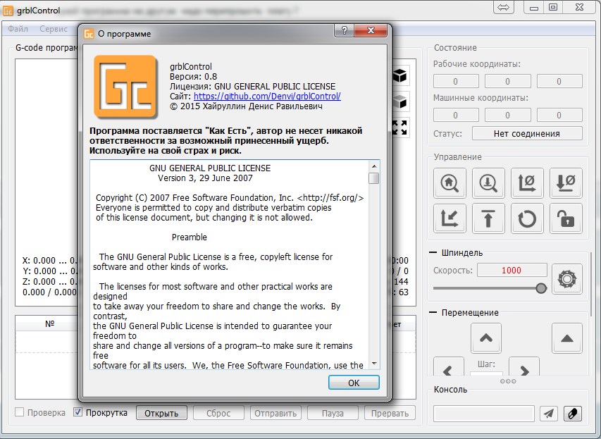

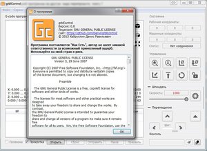

3) grblControl 0.8
судя по дате файла .. тоже далеко не последняя версия ... но полностью на русском )))
Screenshot_13.jpg (13397 просмотров) <a class='original' href='./download/file.php?id=124890&mode=view' target=_blank>Загрузить оригинал (154.19 КБ)</a>
