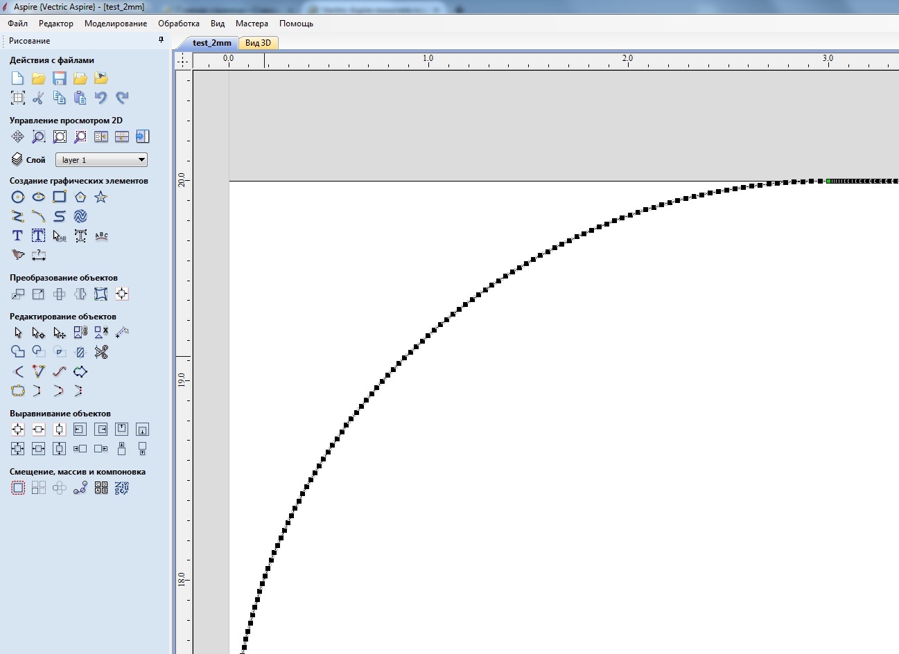

Пытаюсь разобраться с Vectric Aspire.
Есть тестовый файл, резка квадрата с скругленными углами.
При сохранении G-кода Арткам создает ~660 строк, Аспир ~15000, станок при выполнении начинает дергаться.
Помогите подобрать формат сохранения в Аспир.

В Aspire импорт dfx немного кривоват.
Выполните аппроксимировать вектора. с заменой исходных векторов (см. Рис. ) И будет как надо.
2.jpg (21899 просмотров) <a class='original' href='./download/file.php?id=123563&mode=view' target=_blank>Загрузить оригинал (133.28 КБ)</a>
3.jpg (21899 просмотров) <a class='original' href='./download/file.php?id=123564&mode=view' target=_blank>Загрузить оригинал (91.45 КБ)</a>
Или же импортируйте в формате EPS.

Vadim123 писал(а):В Aspire импорт dfx немного кривоват.
Ну с импортом то в Aspire полный порядок, если dfx из AutoCad, проблем не будет, а вот из других программ типа Corel проблем огребете запросто! Самый лучший формат для импорта в Aspire это EPS(это его родной формат). И вот как ни странно экспорт из Aspire в dfx приводит к разбивке дуг на маленькие отрезки и без того что вы предлагаете выходной файл dfx будет кошмарным!
Большое спасибо, все получилось.
Постпроцессоры забыл добавить(
Аспир - Mach2/3 Arcs (mm)
