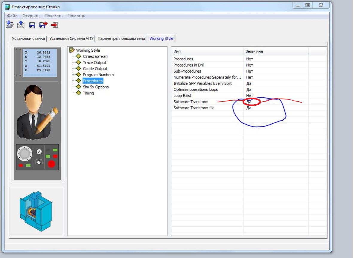

Создал УП под одну деталь.
На станке помещается 4 детали.
Нашел (по Вашей подсказке) операцию трансформация
В solidcam вижу 4 обработки (как и хочу)
После сохранения УП вижу одну обработку
Нашел подсказку
Снимок.JPG (4456 просмотров) <a class='original' href='./download/file.php?id=121102&mode=view' target=_blank>Загрузить оригинал (164.68 КБ)</a>
Но не могу переключить с "НЕТ" на "ДА"
Как это сделать?
UPD
нашел файл Linuxcnc.vmid (по имени машины) и там отредактировал
Спасибо за подсказки.

Argon-11
Сообщения: 1955
Репутация: 461
Re: SolidCAM
Сообщение Argon-11 »
1. Закрываете SW+SC
2. Ищете где находится папка вида Solidcam2016/Gpptool
3. Находите файл *.prp, соответствующий машине
4. ищете и исправляете на Y (нижняя строчка):
   ;Procedures control
    gen_procs                 = N
    drill_proc                = N
    gen_internal_proc         = N
    optimize_jobs_loop        = Y
    loop_exist                = N
    software_transform        = Y
