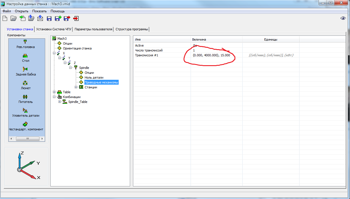

Не получается подружить постпроцессор мач3 с солидкамом. При произведении расчета траектории ругается, что недопустимо большие обороты, проверьте файл ID станка. Если выбрать стандартный gMilling_3x, то все рассчитывает, но мач3 не понимает тех G кодов что генерирует данный постпроцессор. Подскажите как мне подружить мач3 с солидкамом? Неужели все на NCstudio сидят.....:-(

sima8520 писал(а):Подскажите как мне подружить мач3 с солидкамом? Неужели все на NCstudio сидят.....
обороты максимальные в файле mach3.vmid у шпинделя поставь, какие у тебя максимальные.
2017-03-30_17-53-25.png (3716 просмотров) <a class='original' href='./download/file.php?id=107597&sid=05a788da16cb2b043791c50007728232&mode=view' target=_blank>Загрузить оригинал (88.94 КБ)</a>
