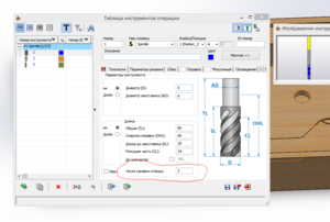

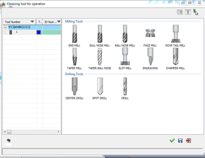

Парни, подскажите, а как в SolidCam указать однозаходную фрезу прямую?
для выборки кармана например.
Мой Ютуб канал.
Re: SolidCAM
В инструменте, внизу иконка , самая нижняя
ScrewDriver
Сообщения: 1866
Репутация: 498
Настоящее имя: Василий
Re: SolidCAM
Сообщение ScrewDriver »
nik1 писал(а): В инструменте, внизу иконка , самая нижняя
Можешь носом тыкнуть?
У меня в создании фрезы прямых однозаходных фрез вообще нет.
2017-02-18_09-57-37.png (4919 просмотров) <a class='original' href='./download/file.php?id=103673&mode=view' target=_blank>Загрузить оригинал (42.45 КБ)</a>
Мой Ютуб канал.
Сообщения: 2893
Re: SolidCAM
ScrewDriver писал(а):Можешь носом тыкнуть?
здесь указывают.
Screenshot - 18.02.2017 , 10_08_36.png (4917 просмотров) <a class='original' href='./download/file.php?id=103678&mode=view' target=_blank>Загрузить оригинал (223.01 КБ)</a>
Только смысл указывать сколько канавок отвода есть только для применения с iMachining. В остальных случаях просто нужно с помощью калькулятора вычислить подачу или съем на зуб и т. п. Или подобрать параметры опытным путем. Картинка фрезы роли не играет. Она просто тип фрезы показывает. Все фрезы не нарисуешь.

Re: SolidCAM
shalek писал(а):здесь указывают.
А вы про этот параметр... это нашел конечно. Просто пока не знаю зачем это указывается.
Меня смущало, что у меня фреза не спиральная - а прямая. На картинке жеж спиралька =)

Сообщения: 2893
Re: SolidCAM
Так резать ведь не картинка будет, а та, которую поставишь.

Re: SolidCAM
Все по серьезному :)
В Каме от вида фрезы ничего не меняется, я имею ввиду форму спирали
количество заходов нужно для коректного расчета подачи на зуб и все
если у тебя стратегия аймашь, то можно указать угол спирали , там есть иконка для этого

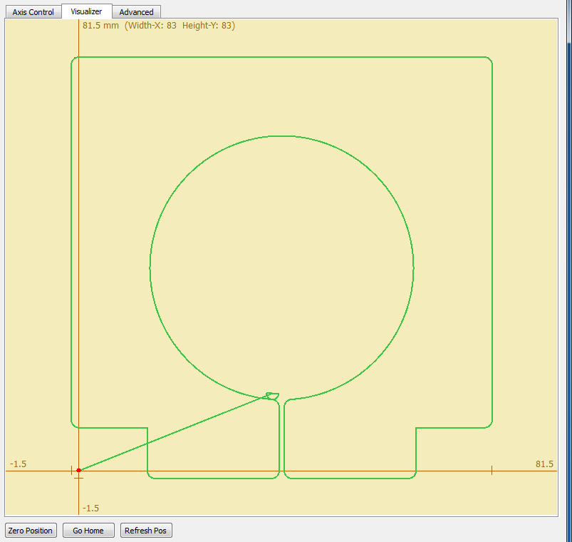

Подскажите пожалуйста такой момент.
Как объяснить не знаю, поэтому приведу пример.
Я ставлю заготовку на станок.
Руками опускаю фрезу до касания с ноль детали (руками в смысле на выключенном станке)
Дальше включаю станок и говорю обнулить пользовательские координаты:
G92 X0 Y0 Z0.
Дальше уже даю команду например подняться по Z на 100 мм.
Запускаю программу - и первое что станок делает это опускается в Z0 дальше едет по X Y в начало своих дуг.
От этой езды на материале образуются небольшие но запилы.
В координатах это выглядит вот так:
2017-02-21_21-04-54.png (4816 просмотров) <a class='original' href='./download/file.php?id=104063&mode=view' target=_blank>Загрузить оригинал (16.21 КБ)</a>
G0 G40 G49 G80 G21 (Initialisation)
G0 G53 Z0 (Retour aux origines machine)
G0 G53 X0 Y0
G0 G54 X38.196 Y15.266
G43 H1 Z25.
G0 Z2.
G1 Z-0.983 F300
G1 X39.393 Y15.178 F500
т.е. он опускается, доезжает до начала резки (с нулевой Z), дальше уходит на безопасную высоту (2 по Z), опускает фрезу на -0.983 и идет резать.
Окончание происходит точно так же.
Где что в солидкаме подкрутить?
Да, забыл уточнить - стратегия профиль. Может быть важно.

Re: SolidCAM
Никто не знает что ли?
Хоть куда копать скажите? Может в пост-процессоре дело?

Re: SolidCAM
Сообщение A-Tr »
Да именно в посте здесь и дело. Надо искать где в посте выводится строка G53 G0 Z0 и поправить.

Re: SolidCAM
A-Tr писал(а):Да именно в посте здесь и дело. Надо искать где в посте выводится строка G53 G0 Z0 и поправить.
О, спасибо, буду ковырять.
Пока ручками часть строчек попереносил, но... это не дело - должно само все работать. :rail:

Re: SolidCAM
Сообщение A-Tr »
ScrewDriver писал(а):но... это не дело - должно само все работать
Согласен, так не годится. Для отслеживания кто-чего выводит рекомендую использовать трассер. В посте в первых строках надо вписать: @trace:x, где x - число от 1 до 5. Оно определяет насколько подробно делать трассировку.

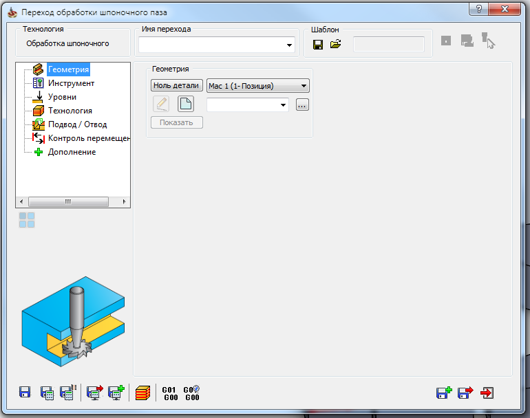

Дорогой форум, помогите пожалуйста.
Всю голову себе вые.... :pssdoff:
Че здесь нужно выбрать, чтобы сделать грибковой фрезой вот такой вот паз?
И какую геометрию нужно указывать?
Заранее всем спасибо, и всем лучи добра!!! :good: :D :)
ScrewDriver
Сообщения: 1866
Репутация: 498
Re: SolidCAM
Оно? ;)
По английски оно t-slot оказывается называлось, гуру может чего еще покажут, хз :roll:
2017-02-28_17-46-05.png (4664 просмотра) <a class='original' href='./download/file.php?id=104680&mode=view' target=_blank>Загрузить оригинал (58.47 КБ)</a>
Мой Ютуб канал.

я бы взял контурную обработку для этого дела.
