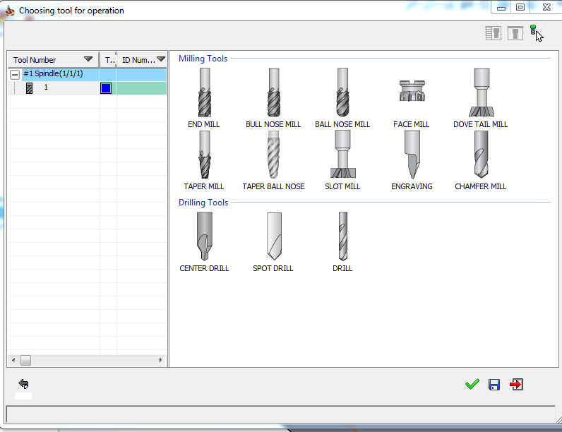

Парни, подскажите, а как в SolidCam указать однозаходную фрезу прямую?
для выборки кармана например.
Мой Ютуб канал.
Re: SolidCAM
В инструменте, внизу иконка , самая нижняя

nik1 писал(а): В инструменте, внизу иконка , самая нижняя
Можешь носом тыкнуть?
У меня в создании фрезы прямых однозаходных фрез вообще нет.
2017-02-18_09-57-37.png (5025 просмотров) <a class='original' href='./download/file.php?id=103673&sid=663b92a2b9d0bd137f46a3f98c10695e&mode=view' target=_blank>Загрузить оригинал (42.45 КБ)</a>
Мой Ютуб канал.
Сообщения: 2893
Re: SolidCAM
ScrewDriver писал(а):Можешь носом тыкнуть?
здесь указывают.
Screenshot - 18.02.2017 , 10_08_36.png (5023 просмотра) <a class='original' href='./download/file.php?id=103678&sid=663b92a2b9d0bd137f46a3f98c10695e&mode=view' target=_blank>Загрузить оригинал (223.01 КБ)</a>
Только смысл указывать сколько канавок отвода есть только для применения с iMachining. В остальных случаях просто нужно с помощью калькулятора вычислить подачу или съем на зуб и т. п. Или подобрать параметры опытным путем. Картинка фрезы роли не играет. Она просто тип фрезы показывает. Все фрезы не нарисуешь.

shalek писал(а):здесь указывают.
А вы про этот параметр... это нашел конечно. Просто пока не знаю зачем это указывается.
Меня смущало, что у меня фреза не спиральная - а прямая. На картинке жеж спиралька =)
Мой Ютуб канал.
Сообщения: 2893
Re: SolidCAM
Так резать ведь не картинка будет, а та, которую поставишь.

Re: SolidCAM
Все по серьезному :)
В Каме от вида фрезы ничего не меняется, я имею ввиду форму спирали
количество заходов нужно для коректного расчета подачи на зуб и все
если у тебя стратегия аймашь, то можно указать угол спирали , там есть иконка для этого
